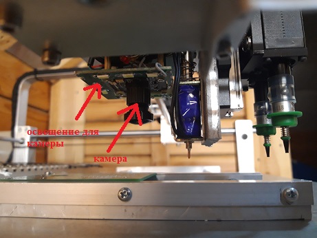

Камер есть, на видео ее не видно. Установлена она за переходной пластиной .
66.jpg (4051 просмотр) <a class='original' href='./download/file.php?id=193128&sid=5a613d7a1c166bb82226924c0ec29bf5&mode=view' target=_blank>Загрузить оригинал (72.21 КБ)</a>
Что касаемо замечаний ( реперы с платы не считываются, коррекции положения элемента нет), это относится к программной части OpenPNP. На первом пуске это даже не рассматривалось.
Потом, не надо забывать, первый раз управляя автомобилем ученик сразу не сможет разогнаться до 160км в час чревато аварией. Проехать хоть 1 км смог бы без проблем. На первом пуске авария и произошла . Согнул шило двигающую ленту, в конце видео это видно. Как говорится первый блин комом.
Доработка свелась к установке дополнительной пружины на шток катушки.

Судя по снимку камеры, проблемы с реперами еще не возникали. Типичная проблема - репер выглядит черным, поэтому не определяется. А черным он выглядит из-за того, что камера, находящаяся точно над ним, отражается в нем как в зеркале. Здесь в какой-то теме про установщик было обсуждение этого. Аналогичные вопросы есть в гуглгруппе OpenPNP. Лучший способ решения этой проблемы, imho, - камера с коаксиальным источником освещения (сoaxial lighting).
Посмотрите обсуждение и картинки https://groups.google.com/g/openpnp/c/O ... Qym25YBAAJ
а ниже есть простая конструкция напечатанная на 3d принтере.
Там же, в другой ветке, вместо полупрозрачного зеркала кто-то использовал простое стекло. Вроде у него получилось, но я бы использовал все же полупрозрачное.
