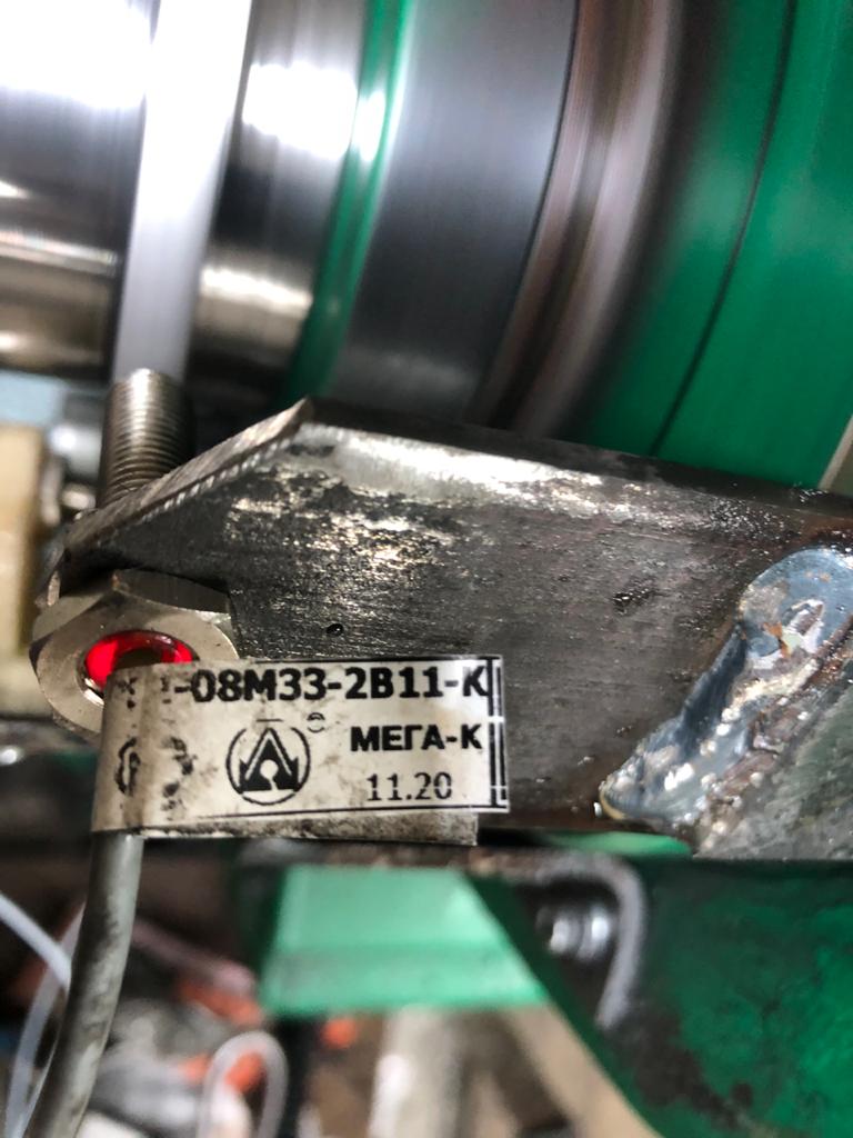

ex71 писал(а): ↑ 4 импульса - провал - 4 импульса - провал - 4 им - провал - 4 им - провал... наверное проблема не в датчике.
Рамиль Сафиуллин писал(а): ↑ Изменили( убавили) шайбу энкодера до 30 зубов. Теперь получается резать резьбу на 400 оборотах.
400об/мин / 60сек * 30зубов = 200Гц
Либо датчик медленный, либо HAL неправильный. Неперпендикулярность пофиг.

датчики вот такие
ВБ2.08М.33.1.5.1.1.К (PS2-08M33-2B11-K), Индуктивный датчик, PNP, замыкающий, постоянное напряжение

Датчики не успевают!!! проходил это,пришлось ставить оптику!
Re: Токарный 1К62 переделанный под ЧПУ!
Конечно не 200Гц, но всё равно не "фонтан":
Частота срабатывания мах, кГц - 1.5
Остаётся вопрос с HAL...

Чтоб успевало срабатывать, надо расстояние между зубами увеличивать.....в таком виде, датчики не успевают переключаться

Проблема в датчике!!!

Если проблема в датчике, а какой именно датчик нужно поставить?

Рамиль Сафиуллин писал(а): ↑08 мар 2021, 22:03 Если проблема в датчике, а какой именно датчик нужно поставить?
У меня самоделка - оптика
Не так давно, шел по тому же пути!)) сперва 1 флажок, 1 индуктивный датчик, завел сигнал на индекс и канал А, все за работало, радости не было предела, а вот когда начал резать резьбу.....беда печалька......сделал диск на 36 зубов, поставил второй индуктивный датчик, на малых оборотах работало, как чуть обороты поднимал, все, не ловило зубчики, дальше думал над двумя вариантами или магниты (36шт) и датчик холла или оптика (отломанная от старого принтера), выбор упал на оптику ибо лежала в коробочке!))
Везде есть свои плюсы и минусы......минус оптики - пачкается и перестает работать(решается влажной салфеткой раз в неделю), по датчику холла и магнитам, не пробовал, но думаю ситуация будет аналогичная, мелкая стружка будет налипать.....

решили пойти поочередно, заказали шайбу с лазера на 26 зубов, увеличили расстояние между зубами до 12 мм, сам зуб получился около 3,6 мм
и теперь ... Мы можем резать резьбу на 630 оборотах!!! Стабильно!! сегодня прогнали 100 деталей, резьба хорошо получается. Пока решили все оставить как есть, Уже какой никакой положительный результат! Потом прикреплю чертеж шайбы, возможно кому то понадобится впоследствии. Далее, если поставим частотник, то спокойно можно переключаться до 630 оборотов и резать резьбу. А пока во время цикла делаем паузу по команде м0, переключаем обороты в течение 5-10 секунд, потом снимаем паузу и продолжаем.
