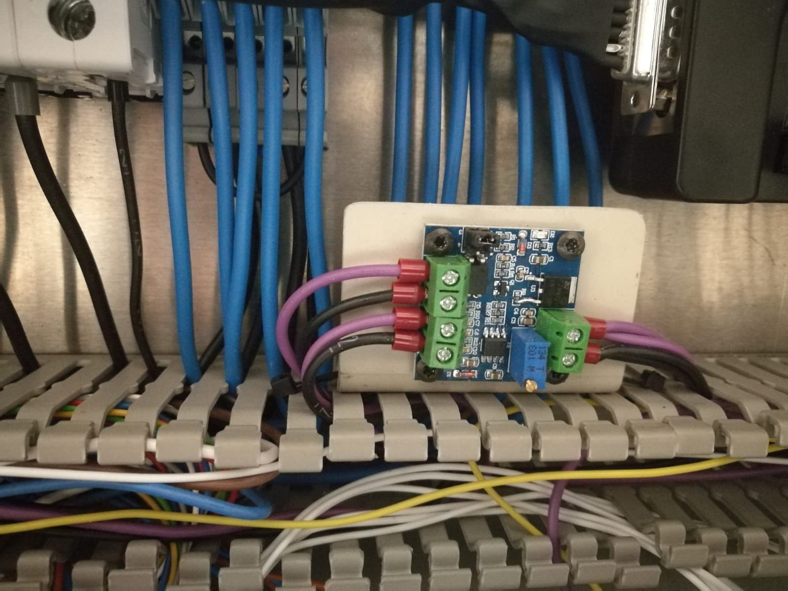

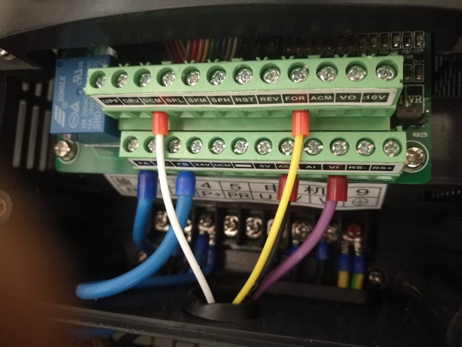

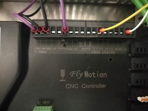

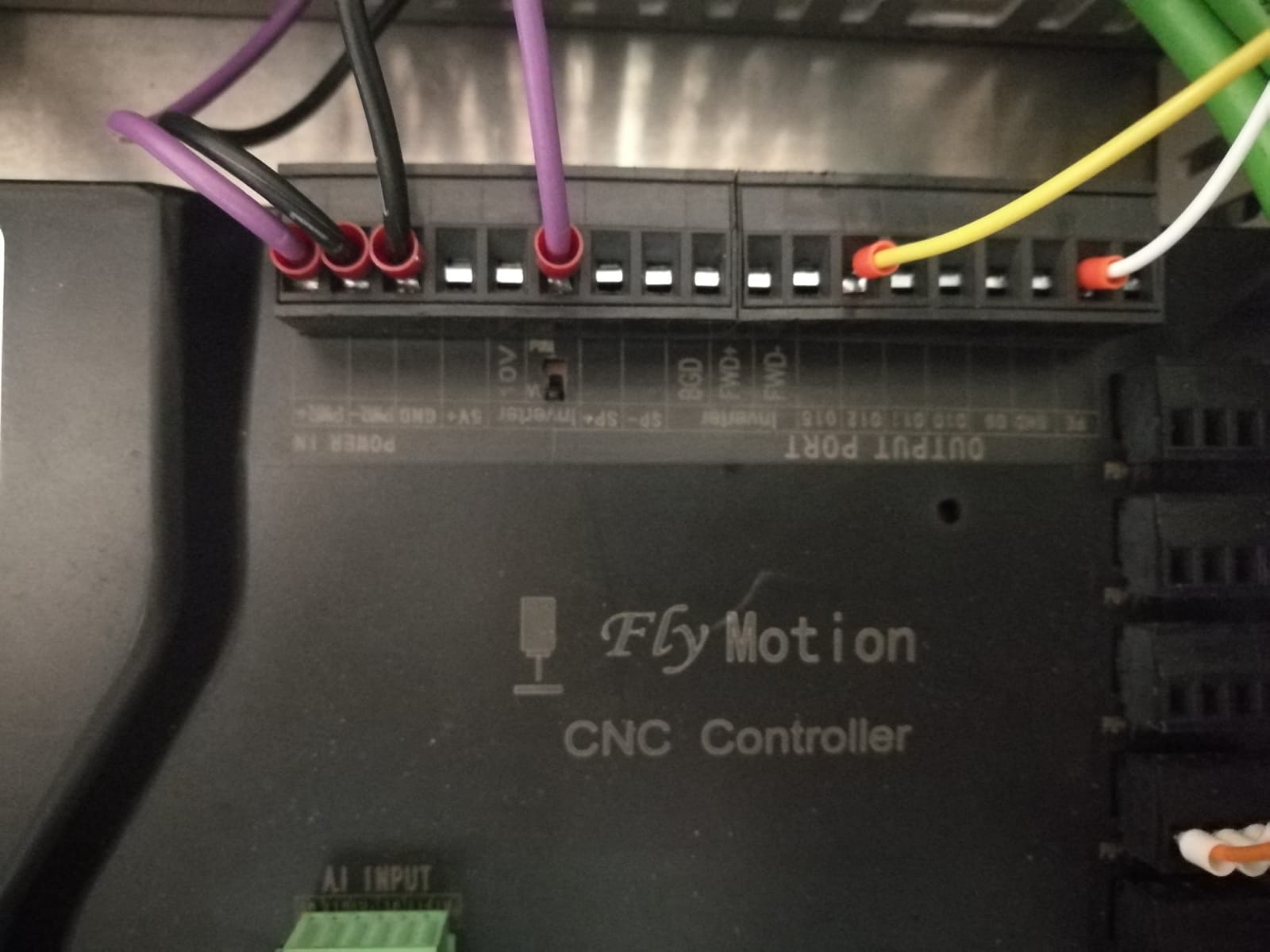

Всем привет, у меня опять непонятка с подключением, на этот раз с шпинделем.
Подключил всё вот по этому видео [youtube]https://www.youtube.com/watch?v=vt4RpCLZg44&t=346s[/youtube]
Даже плату преобразования шим в аналог установил и подключил.
Нифига не работает, вместо пина на плате FWD взял пин 15, теперь хоть запустить можно шпиндель в матче.
Осталась главная проблема, не пойму как сделать регулировку оборотов, мерял мерял все выходы перемерял на плате, нет там нигде выхода напряжения которое регулируется в зависимости от установленных оборотов в маче.
Переключатель под пином дёргал туда сюда, результата 0
Может в маче что нужно настроить, чего нет в мануале и в видео?

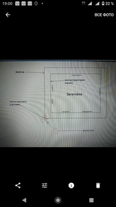

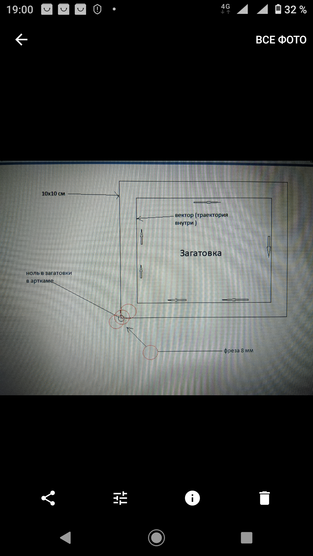

Здравствуйте.Подскажите пожалуйста по точке входа фрезы в загатовку. К примеру есть загатовка квадрат 10х10см. Мне нужно к примеру 8 мм прямой фрезой сделать на ней контур то же квадрат 6х6 см, а в арткаме задаю левый нижний угол.Я подгоняю фрезу на станке в левый нижный угол вот тут у меня вопрос, где именно мне обнулить фрезу по Z?? Внутри угла загатовки, по центру чтоб совпадали с центром фрезы, снаружи угла загатовки?? Мне нужно чтоб внутренний квадрат был ровно по центру ну чтоб до краёв загатовки было одинаковое расстояния. С центра запустить я умею мне нужно запустить именно с края поавильно

А причем тут обнулить по зет, по зет ты задаеш ноль заготовки как в каме, а где входит в нее наверное нужно как-то в арткаме, ноль заготовки также, как в арткаме сделал так и на станке нужно задавать. Приложи фотки так будет более понятно что подсказывать нужно!

Нет я не это имел в виду, вопрос неправильно задал по ходу. Имеется в виду как толстой фрезой обнулиться на маленькой загатовке. Объясню в картинке
