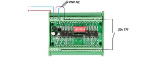

Получил сегодня плату конвертер pnp в npn, попробовал подключить, но ничего не понял.
Т.Е. подключить то я подключил, только это не дало нужного мне результата.
На первой картинке описание разъёмов, у продавца плата на картинке перевёрнута и описание не соответствует действительности, в общем в этом я разобрался и картинка уже мною отредактирована.
Итак как на второй картинке подключил я плату к блоку питания на 24в, и подключил датчик к контактам питания и провод сигнала подключил к входному контакту in8+.
Что я получил: при срабатывание датчика контакты in8+ и 5V8 замыкаются и размыкаются, но в придачу в замкнутом положении на них у меня 20В.
Скорей всего я делаю что то не так, кто знает подскажите как подключить pnp датчики к этой плате чтобы на выходе получить сигнал npn.
Заранее благодарен.
PNP TO NPN wiring.jpg (1292 просмотра) <a class='original' href='./download/file.php?id=192637&sid=d825eb2ac278976202fa2bd196737ebd&mode=view' target=_blank>Загрузить оригинал (439.53 КБ)</a>
KAK.jpg (1292 просмотра) <a class='original' href='./download/file.php?id=192638&sid=d825eb2ac278976202fa2bd196737ebd&mode=view' target=_blank>Загрузить оригинал (323.62 КБ)</a>
Bioraptor писал(а): ↑ Что я получил: при срабатывание датчика контакты in8+ и 5V8 замыкаются и размыкаются, но в придачу в замкнутом положении на них у меня 20В.
Заранее благодарен.

Bioraptor писал(а): ↑ Скорей всего я делаю что то не так, кто знает подскажите как подключить pnp датчики к этой плате чтобы на выходе получить сигнал npn.
Это плата опторазвязки. К верхнему (по картинке) клеммнику подключатся датчики, любые, от их типа зависит способ их подключения.
На нижнем клеммнике выходы, их можно сделать любого типа в зависимости от способа подключения.
С питанием платы есть непонятки (по верхнему клеммнику), но суть в том, что питание нужно и на верхнем и на нижнем клеммниках.

На выходной части странное месиво из COMMON-ANODE и COMMON-CATODE, полагаю надо запитывать выходную часть нужным (5 или 24) напряжением, а вот структура выходных сигналов непонятна. Может быть и PUSH-PULL
Никаких непоняток, вход AC, на плате выпрямитель, его выход тоже выведен на клеммник, можно использовать для питания датчиков, можно для запитки входной части платы, если есть отдельный DC.
Дополню, помотрел внимательней на плату, похоже, что питание сверху слева единственное, снизу ничего дополнительно подключать не нужно.

xenon-alien писал(а): ↑ А можно фото с мультиметром, а не схемой?
Так а что именно мерить то?
xenon-alien писал(а): ↑ А дип переключатель трогали?
Не трогал все на офф.
Serg писал(а): ↑ К верхнему (по картинке) клеммнику подключатся датчики, любые, от их типа зависит способ их подключения.
С верхним клеммником разобрался, но каким таким способом их нужно подключать, так и не понял.
VaBo писал(а): ↑ На выходной части странное месиво из COMMON-ANODE и COMMON-CATODE, полагаю надо запитывать выходную часть нужным (5 или 24) напряжением, а вот структура выходных сигналов непонятна. Может быть и PUSH-PULL
Насчёт катод/анод это общие выходные + и -, уже точно не помню, но на них есть напряжение соответственно маркировке 24в и 5в, т.е. плата пропускает через себя напряжение и на выходе первых клемм получаем 24в и 5в.
Я то в этих всяких терминах не очень разбираюсь, я думал что если я подключу датчики к верхнему клеммнику то при срабатывание какие то две клеммы будут замыкаться, на них я уже подключу GND и входной сигнал платы управления, что то вроде реле, но видимо я что то не совсем понял.
Bioraptor писал(а): ↑ С верхним клеммником разобрался, но каким таким способом их нужно подключать, так и не понял.
Вариантов всего два, так-же как и типов выходов у датчиков. :)
1. IN- на - питания датчика, выход датчика на IN+;
2. IN+ на + питания датчика, выход датчика на IN-.

Так и какой из них pnp и npn?
Ну уж глянь в инете на схемы подключения обоих и попробуй сопоставить с написанным... Если не получится, то попроси кого-нибудь знающего подключить, а то ещё спалишь чего-нибудь. ;)

Я понимаю что варианта 2 но у меня вариант 1 и это pnp, зачем приводить пример подключение 2 варианта, я не понимаю, я к этой плате датчики npn подключать не буду, я их на прямую могу к плате управления подключить.
