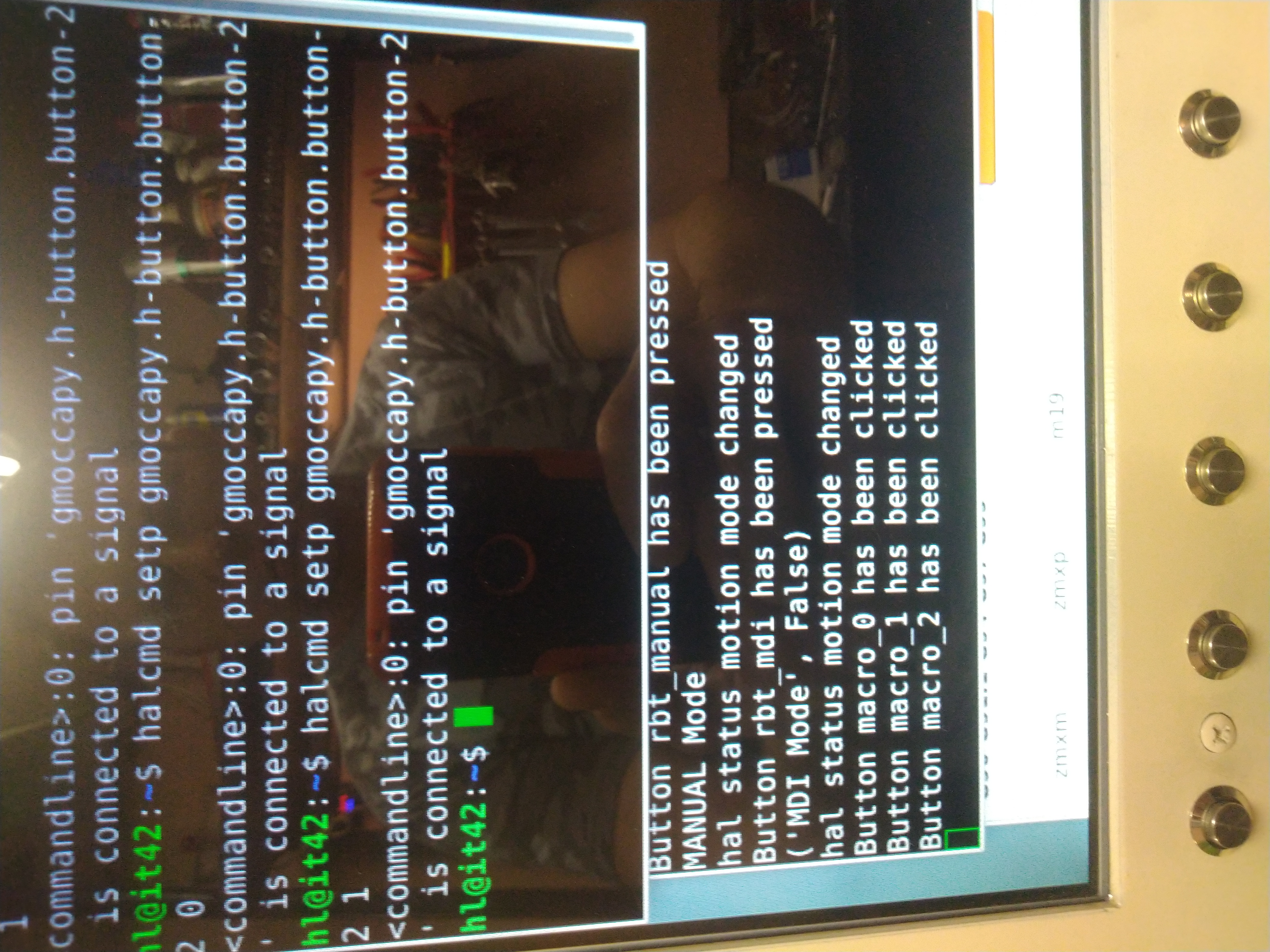

Re: [WIKI] Интерфейс Gmoccapy с нуля.
Сообщение Фрост »
Что послал - понял, куда - нет
Система видит что кнопка запускает макрос, но ничего не происходит
SETP так понимаю видит уже подключенные кнопки и ругается. Версия 2.8.1.13 (обновил сегодня, на результат не повлияло)
IMG_20201219_135218.jpg (5009 просмотров) <a class='original' href='./download/file.php?id=190050&sid=c9e15df46750697546e79a50fc5ac64d&mode=view' target=_blank>Загрузить оригинал (4.02 МБ)</a>
Вторая картинка - это уже мышкой, и макрос запускается
IMG_20201219_135315.jpg (5009 просмотров) <a class='original' href='./download/file.php?id=190051&sid=c9e15df46750697546e79a50fc5ac64d&mode=view' target=_blank>Загрузить оригинал (3.94 МБ)</a>
Сообщение Фрост »
Serg писал(а): ↑ у меня от этого работать не перестанет
Но и не начнет))) Ответ нашелся на linuxcnc.org, это баг gmoccapy, исправлен в обновлении после 31 декабря
