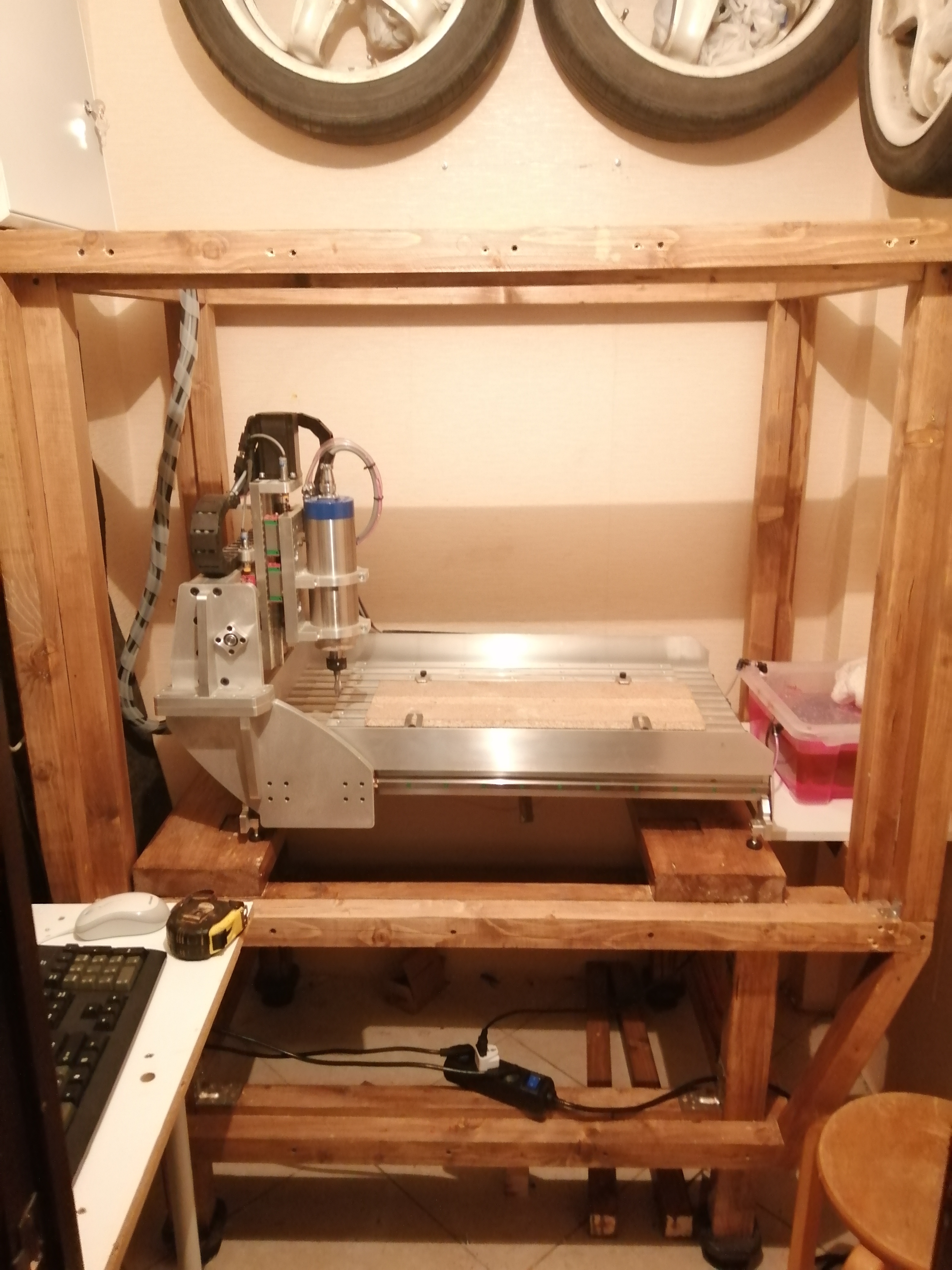

Купил подушки от нивы и классики. На работе подрезал ненужное, и вырезал переходник.
вы сборе (2116 просмотров) <a class='original' href='./download/file.php?id=191195&sid=df4b1d627fb00326d9df92bb98958ab1&mode=view' target=_blank>Загрузить оригинал (2.36 МБ)</a>
вы сборе
Левая пустотелая (там пружина была) А правая цельная. Посмотрю какие лучше будут.
1.jpg (2116 просмотров) <a class='original' href='./download/file.php?id=191194&sid=df4b1d627fb00326d9df92bb98958ab1&mode=view' target=_blank>Загрузить оригинал (3 МБ)</a>

Наконец то добрался до станка. Все собрал. По субъективным ощущениям шума и долбежки стало в разы меньше.
https://youtu.be/zx6WzcYTXZM
iMaks-RS писал(а): ↑16 янв 2021, 18:34 какая ошибка на ПЧ при этом?
Несколько раз включал и выключал, звук свиста не появился. Но вот выключение шпинделя на макс. частоте осталось. Подскажите где можно увидеть ошибку или ее код?
https://youtu.be/SWKumYBVivY

Ура! Проблема с Е-стопом и выключением шпинделя при 400гц решена. Что сделал:
1. вскрыл розетку, протянул все болты. 1 контакт был плохо зажат.
2. Купил удлинитель с сечением 1.5, и в него воткнул помпу и щит станка. Комп вывел на другой автомат.
Наверное сама проблема была в розетке.
nevkon писал(а): ↑19 янв 2021, 08:50 Шум при движении - похоже или винт немного гнутый или ось немного несоосно проточена. Попробуйте погонять в разных местах ШВП портал (в начале, по середине, в конце). Везде звук будет дробить и не появятся ли пропуски шагов. Делать буквально по 4 оборота ШВП достаточно чтобы определить неравномерность.
Погонял туда сюда, на малых подачах все нормально всё плавно, не дробит.
Написал программу на большой квадрат чтобы задействовать больше ось "Y", у оси "Y" такой же звук при обработке как и у "Х" на видео. Отсюда у меня мысли что либо это нормальный звук шаговиков с энкодером(никогда раньше с ними не сталкивался), либо это компьютер с ЛТП портом чудит.
Вот пример: при ручном управление скажем осью "Х" в одну сторону сразу убрать палец с стрелки на клавиатуре и нажать противоположную, происходит затык, и пока не отожмешь и снова не нажмешь эту стрелку, станок не поедет. Это нормальная работа "мачь3" ? или это проблемы "ЛТП" порта?
