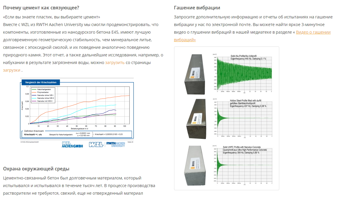

До кучи про бетон разное инфо для расширения кругозора :hehehe: (гоогл переводчик вам в помощь)
https://durcrete.de/#
2020_03_16 00-24.jpg (13127 просмотров) <a class='original' href='./download/file.php?id=178396&sid=7241995d80acd9c44b48cca9fd298aa0&mode=view' target=_blank>Загрузить оригинал (403.36 КБ)</a>
https://durcrete.de/materialvergleich/
https://durcrete.de/technische-daten-nanodur/
2020_03_16 00-29.jpg (13127 просмотров) <a class='original' href='./download/file.php?id=178397&sid=7241995d80acd9c44b48cca9fd298aa0&mode=view' target=_blank>Загрузить оригинал (420.61 КБ)</a>
https://durcrete.de/videos/
