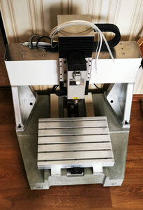

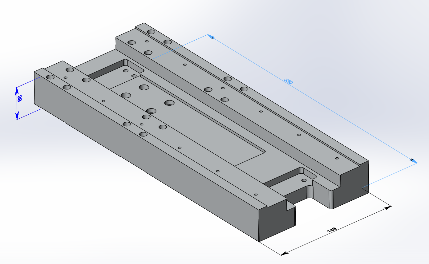

Какая толщина основной алюминиевой плиты оси Z получилась?
Сообщения: 2893
Re: ЧПУ фрезерный станок (Бобр) 600x500 мм по дереву и не то
Hugo писал(а):Какая толщина основной алюминиевой плиты оси Z получилась?
Если вопрос ко мне, то я из 40мм делал.
Screenshot - 14.03.2020 , 12_06_50.png (13294 просмотра) <a class='original' href='./download/file.php?id=178230&sid=6f80fa0bbf79637e9aad466a22dee8ac&mode=view' target=_blank>Загрузить оригинал (167.94 КБ)</a>
Только не путать с "Бобром". Это совершенно другой станок. Просто про него пока в этой теме пишу.
На Бобра, кстати, тоже из 40мм делал.

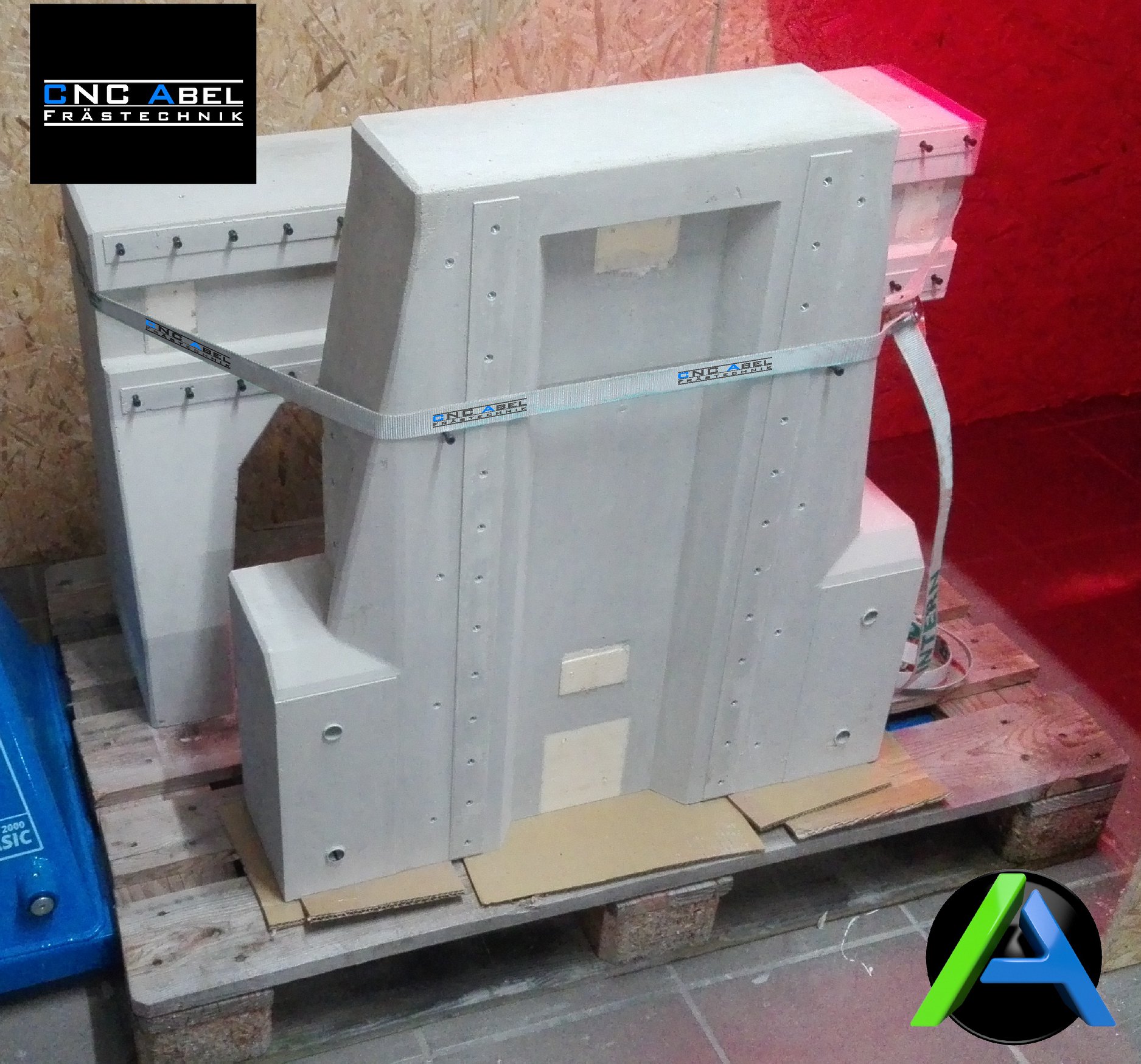

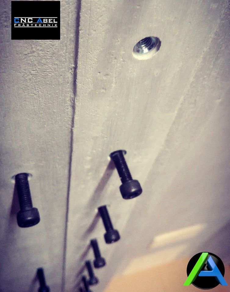

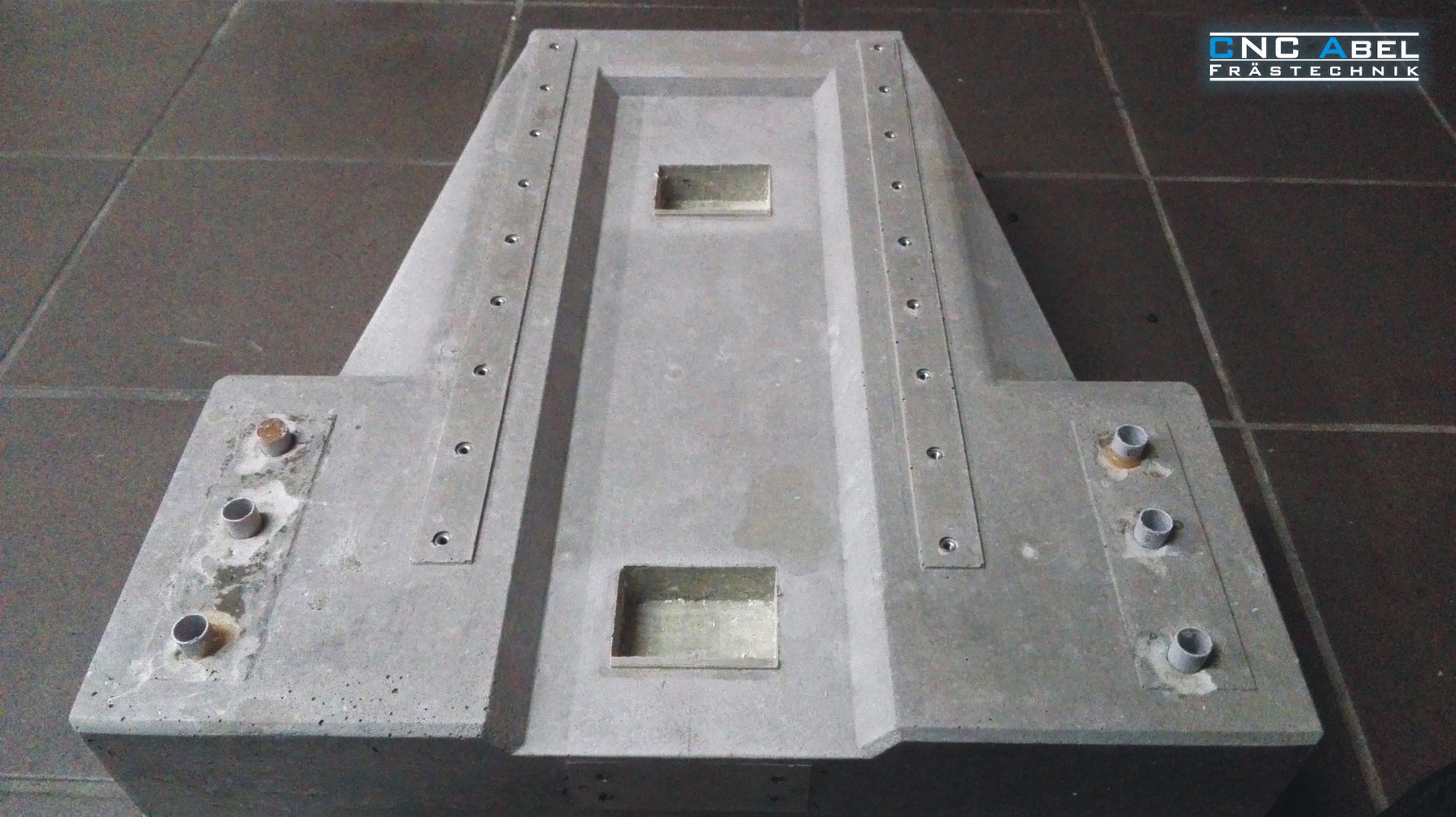

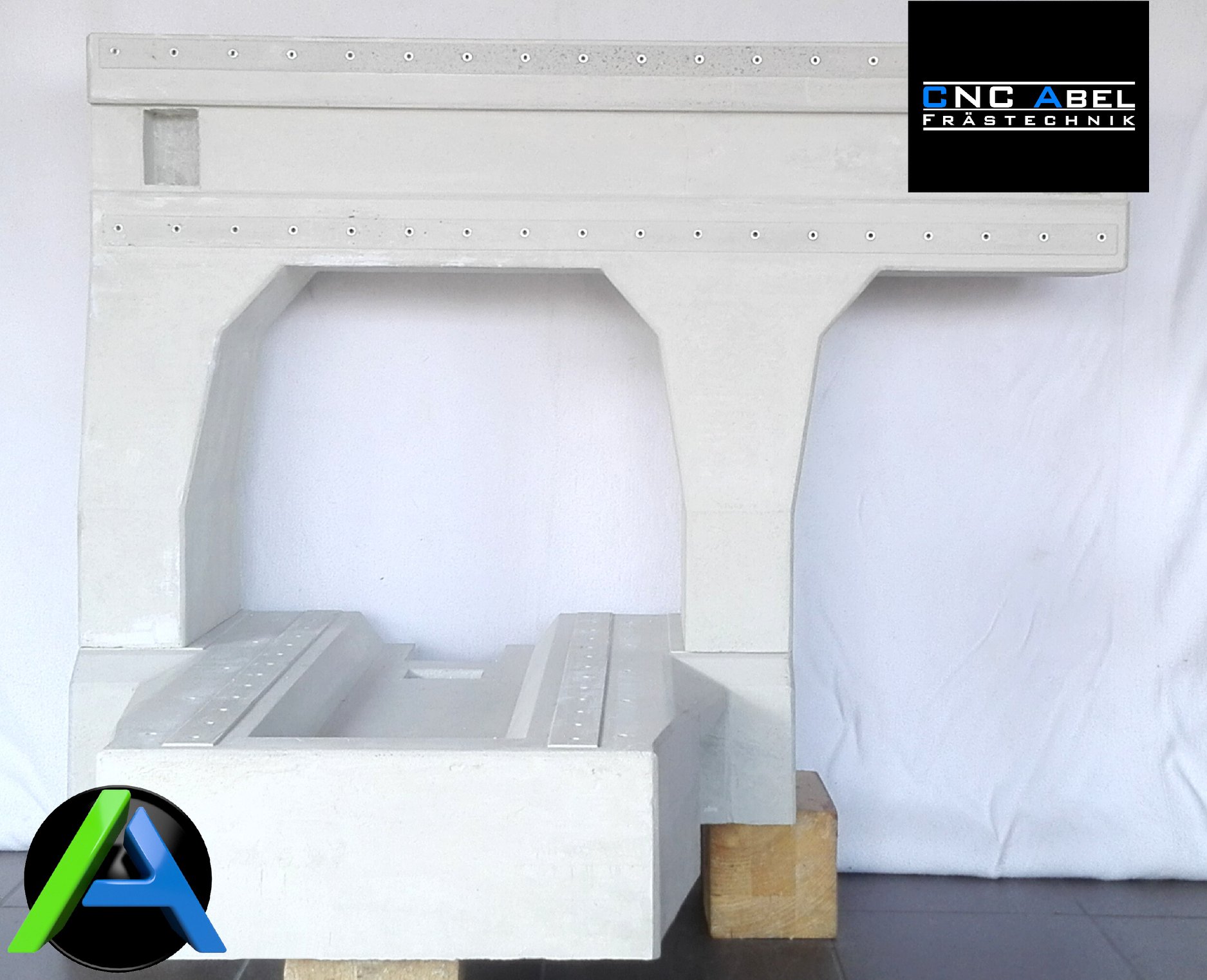

Помоему тоже из классического бетона станины делают, с виду не плохо выглядят.
Beton3.jpg (13170 просмотров) <a class='original' href='./download/file.php?id=178381&sid=6f80fa0bbf79637e9aad466a22dee8ac&mode=view' target=_blank>Загрузить оригинал (290.25 КБ)</a>
Beton4.jpg (13170 просмотров) <a class='original' href='./download/file.php?id=178382&sid=6f80fa0bbf79637e9aad466a22dee8ac&mode=view' target=_blank>Загрузить оригинал (295.78 КБ)</a>
Beton.jpg (13170 просмотров) <a class='original' href='./download/file.php?id=178379&sid=6f80fa0bbf79637e9aad466a22dee8ac&mode=view' target=_blank>Загрузить оригинал (464.09 КБ)</a>
Beton2.jpg (13170 просмотров) <a class='original' href='./download/file.php?id=178380&sid=6f80fa0bbf79637e9aad466a22dee8ac&mode=view' target=_blank>Загрузить оригинал (84.13 КБ)</a>
Beton5.jpg (13170 просмотров) <a class='original' href='./download/file.php?id=178383&sid=6f80fa0bbf79637e9aad466a22dee8ac&mode=view' target=_blank>Загрузить оригинал (249.46 КБ)</a>
инфо тут

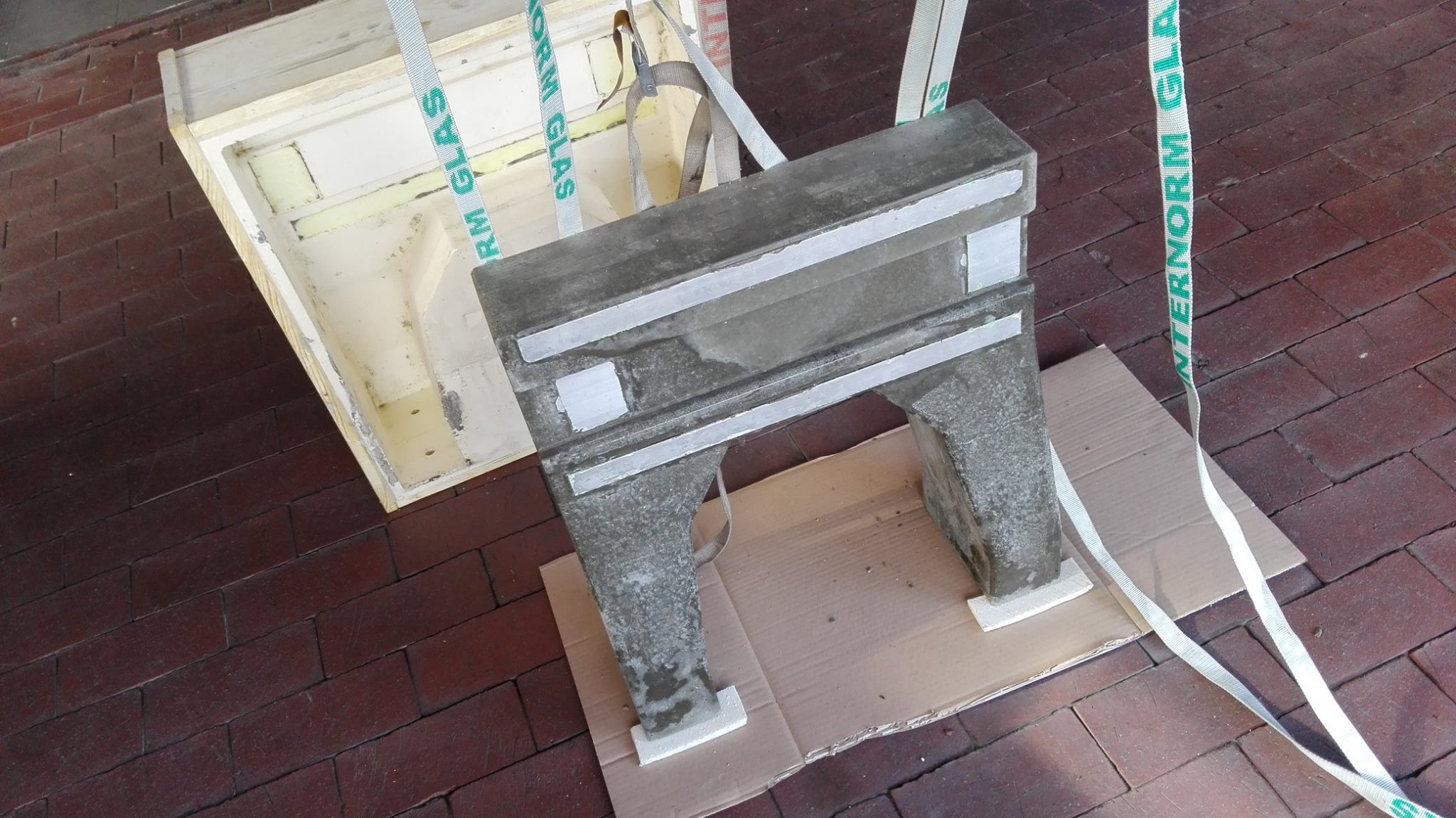

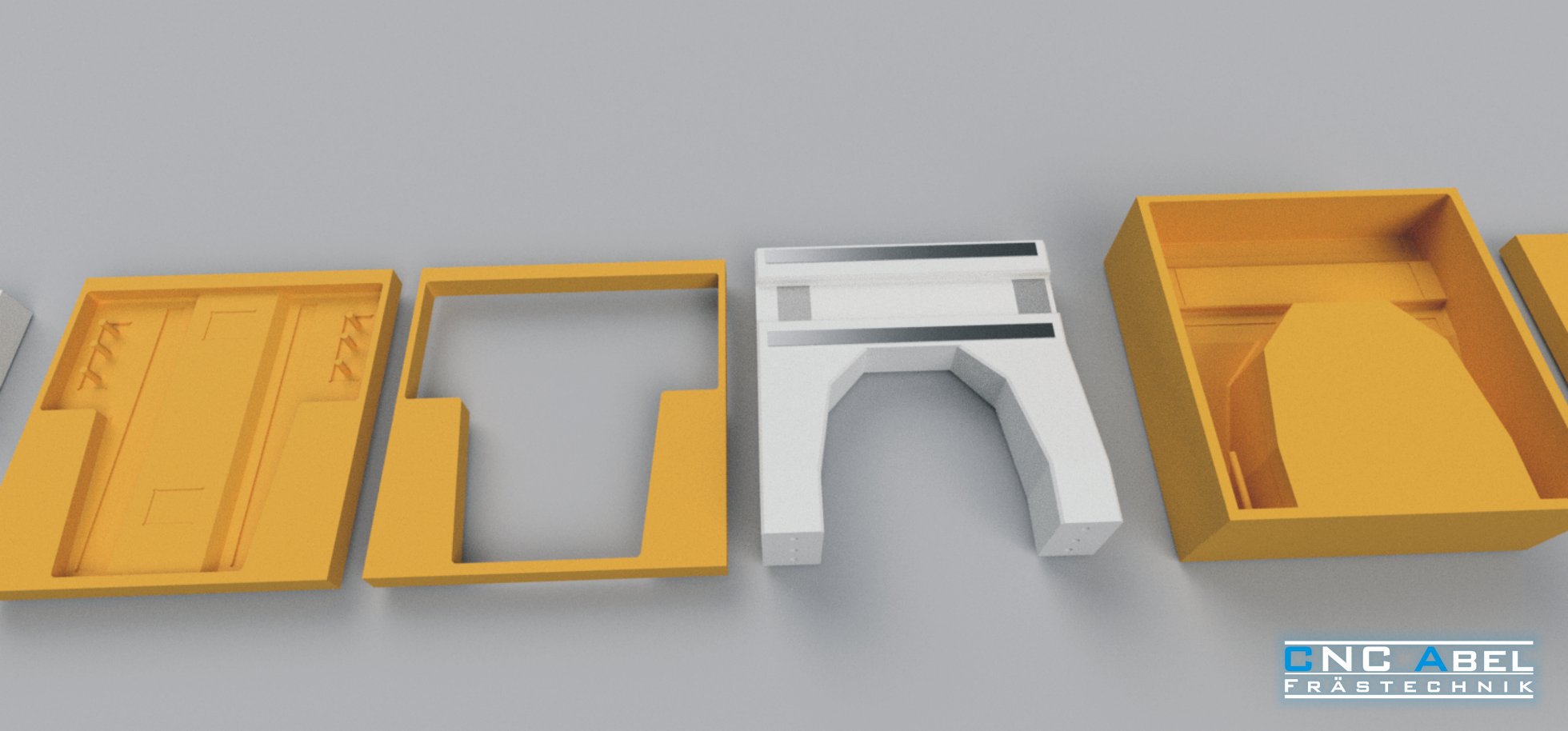

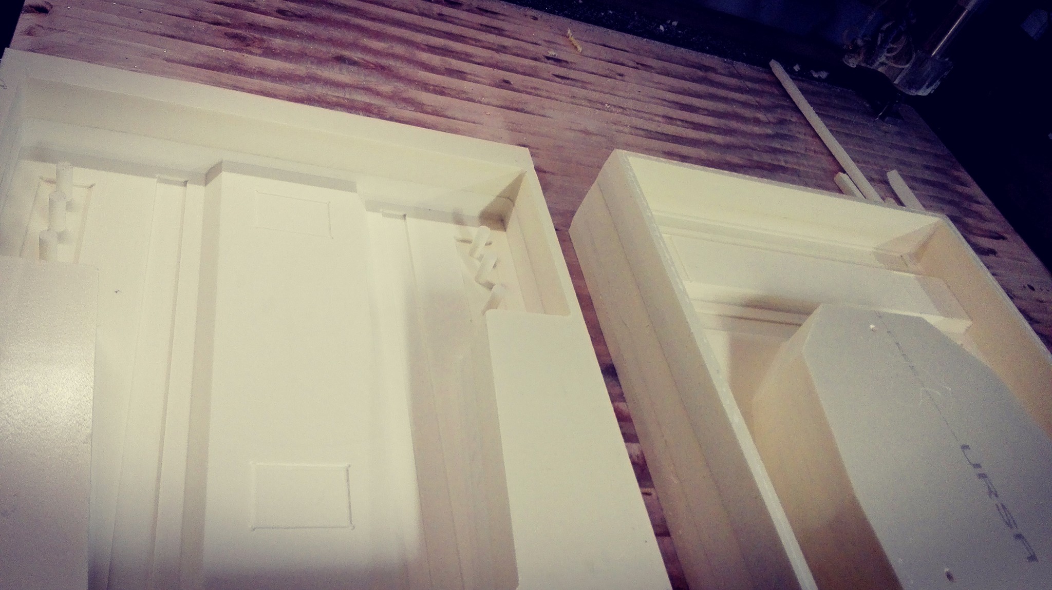

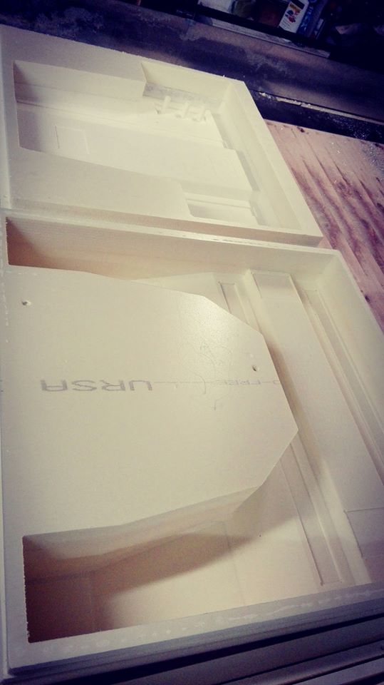

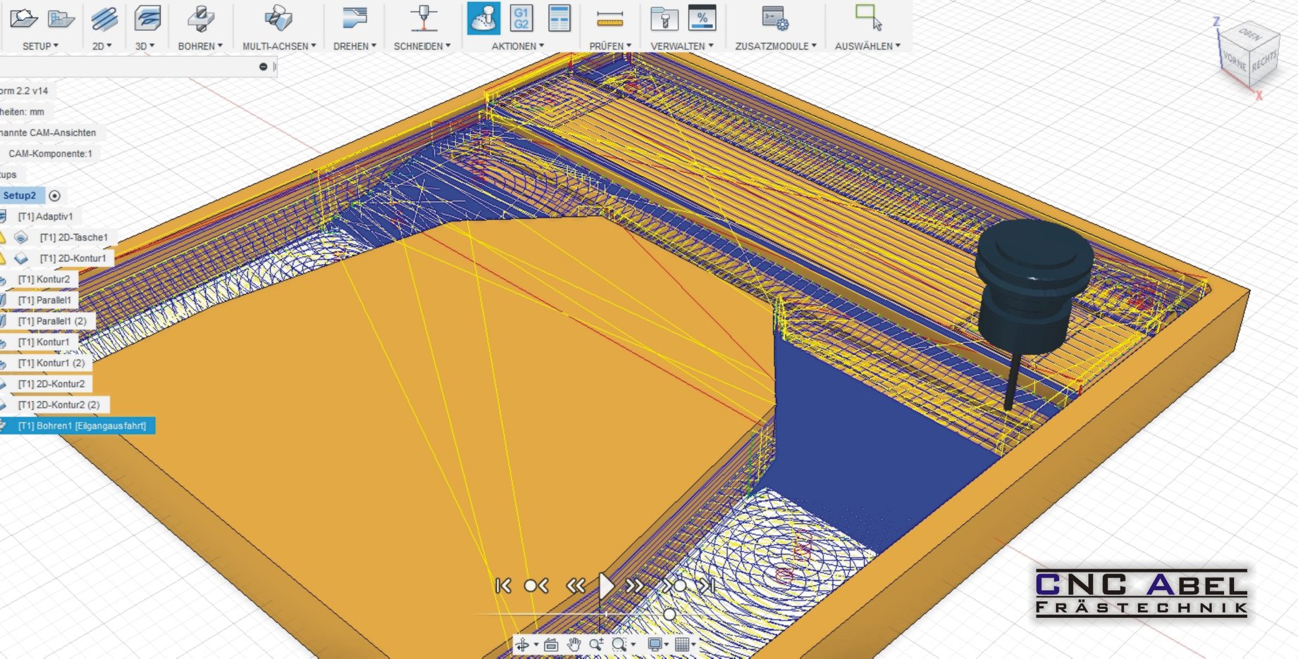

Пару фоток форм, фотки из FB
Forma 1.jpg (13167 просмотров) <a class='original' href='./download/file.php?id=178385&sid=6f80fa0bbf79637e9aad466a22dee8ac&mode=view' target=_blank>Загрузить оригинал (123.04 КБ)</a>
Forma 2.jpg (13167 просмотров) <a class='original' href='./download/file.php?id=178386&sid=6f80fa0bbf79637e9aad466a22dee8ac&mode=view' target=_blank>Загрузить оригинал (379.98 КБ)</a>
Forma 3.jpg (13167 просмотров) <a class='original' href='./download/file.php?id=178387&sid=6f80fa0bbf79637e9aad466a22dee8ac&mode=view' target=_blank>Загрузить оригинал (349.24 КБ)</a>
Forma 4.jpg (13167 просмотров) <a class='original' href='./download/file.php?id=178388&sid=6f80fa0bbf79637e9aad466a22dee8ac&mode=view' target=_blank>Загрузить оригинал (50.92 КБ)</a>
Forma 5.jpg (13167 просмотров) <a class='original' href='./download/file.php?id=178389&sid=6f80fa0bbf79637e9aad466a22dee8ac&mode=view' target=_blank>Загрузить оригинал (414.85 КБ)</a>

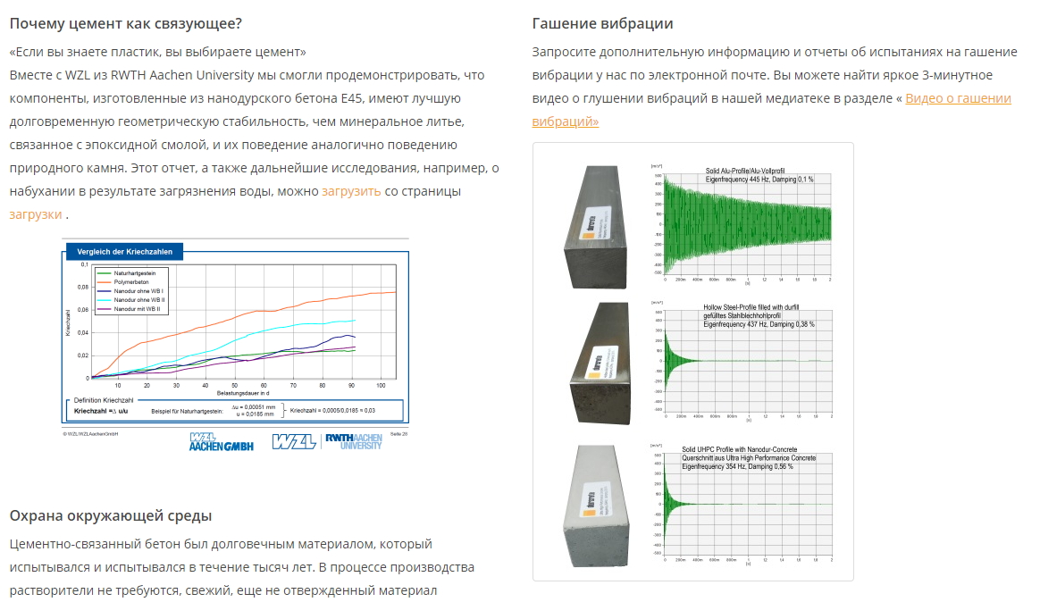

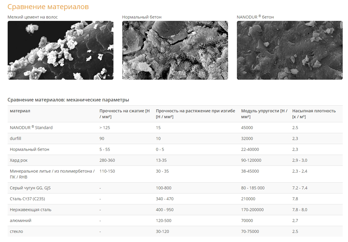

До кучи про бетон разное инфо для расширения кругозора :hehehe: (гоогл переводчик вам в помощь)
https://durcrete.de/#
2020_03_16 00-24.jpg (13145 просмотров) <a class='original' href='./download/file.php?id=178396&sid=6f80fa0bbf79637e9aad466a22dee8ac&mode=view' target=_blank>Загрузить оригинал (403.36 КБ)</a>
https://durcrete.de/materialvergleich/
https://durcrete.de/technische-daten-nanodur/
2020_03_16 00-29.jpg (13145 просмотров) <a class='original' href='./download/file.php?id=178397&sid=6f80fa0bbf79637e9aad466a22dee8ac&mode=view' target=_blank>Загрузить оригинал (420.61 КБ)</a>
https://durcrete.de/videos/
https://www.youtube.com/watch?v=pCU7H6Yyrmw
https://www.youtube.com/watch?v=5ucB4pr27oQ

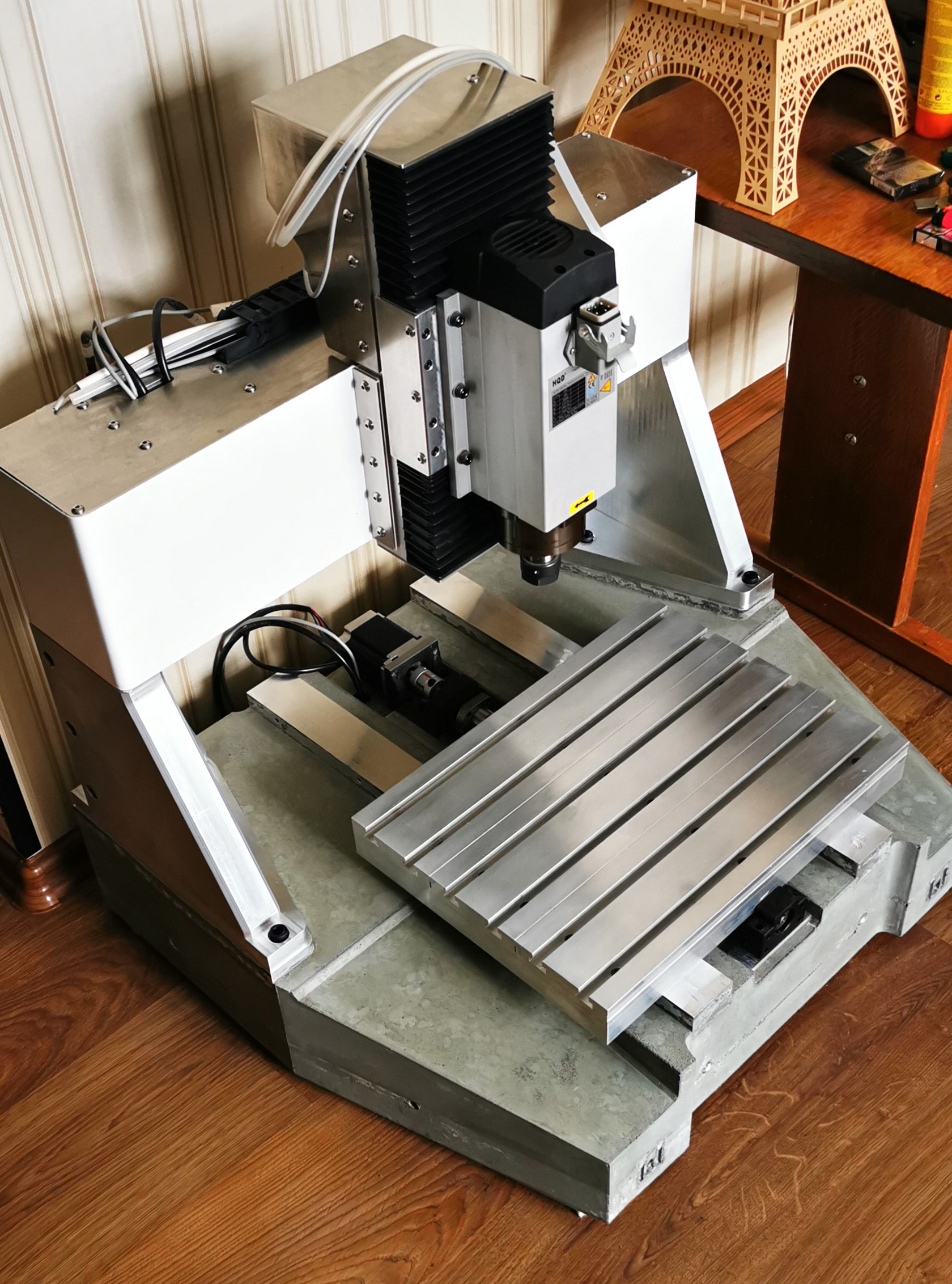

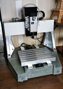

Ну вот. Как и обещал. Отпуск не проходит впустую.
https://www.youtube.com/watch?v=VHdF2KlJ1Jg
IMG_20210129_122958.jpg (4176 просмотров) <a class='original' href='./download/file.php?id=191731&sid=6f80fa0bbf79637e9aad466a22dee8ac&mode=view' target=_blank>Загрузить оригинал (874.81 КБ)</a>
IMG_20210129_123009.jpg (4176 просмотров) <a class='original' href='./download/file.php?id=191732&sid=6f80fa0bbf79637e9aad466a22dee8ac&mode=view' target=_blank>Загрузить оригинал (863.01 КБ)</a>
IMG_20210129_123021.jpg (4176 просмотров) <a class='original' href='./download/file.php?id=191733&sid=6f80fa0bbf79637e9aad466a22dee8ac&mode=view' target=_blank>Загрузить оригинал (904.35 КБ)</a>
ridirt
Сообщения: 654
Репутация: 277
Откуда: Спб
Re: ЧПУ фрезерный станок (Бобр) 600x500 мм по дереву и не только
Сообщение ridirt »
Пылезащитная лента не уходит вниз при работе? Или она просто натянута сильно?
Сообщения: 2893
При работе это громко сказано. Не работал ещё. Но пока не едет никуда. Гонял ось достаточно долго. А натянуто сильно, но можно сильнее натянуть, так как, как мне кажется, не слишком плотно облегает.
Успел глянуть начало...
Почему не связываются между собой закладные детали?
Только "пиптики" торчат со всех по отдельности.
Сообщения: 2893
Опоры рельс и площадка под мотор и опору плавающую между собой скручены намертво. Площадки под стойки портала не связаны ни с чем, так же как и пятаки для вкручивания ног. Зачем их связывать? Не убегут никуда.
