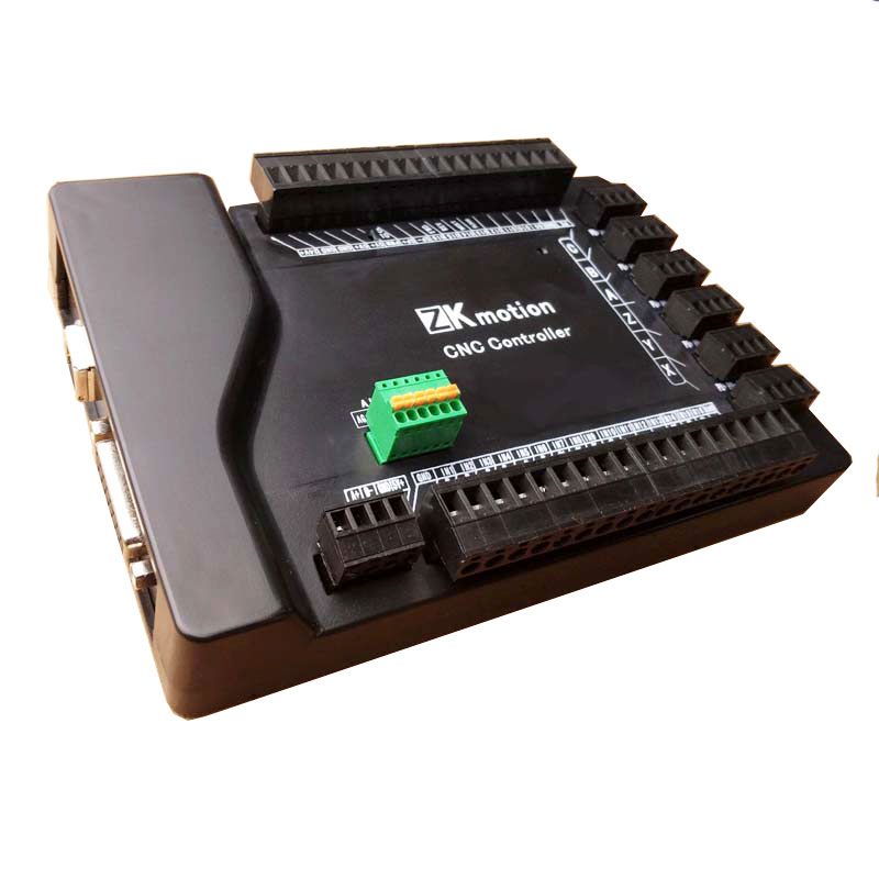

У меня вот такая интерфесная плата, Под номером один это реле шпиндела. 2- это минус всех датчиков. IN1-4 сответсвенно сигнальные кабеля. Красным цветом обозначены драйвера.
Два последних, индуктивных датчика я запитал от платы +5В, с порта СОМ , Мач увидел датчики, распознал под 11 и 12 портами. Станок начал исакать домашнюю позицию. Но при включении шпинделя, комп переходит в аварийный режим.

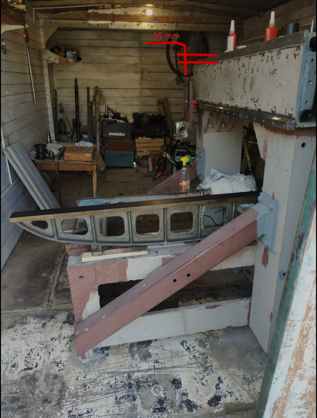

Здравствуйте. Как и каким инструментом можно проконтролировать извернутость (пропеллер) плоскости в процессе шабрения?
При условии что плоскость вертикальная, т.е. уровень не положишь.
Снимок экрана_2021-01-31_22-27-24.png (1129 просмотров) <a class='original' href='./download/file.php?id=191806&sid=964389c32b4d55702cc09dd49b0eb8f5&mode=view' target=_blank>Загрузить оригинал (907.61 КБ)</a>

Стола не видно. Значит высокочувствительный уровень закрепить на угольнике. Угольник закрепить на каретках, прокатить по рельсам
