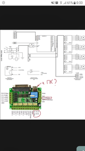

Самоделкин писал(а): ↑11 янв 2021, 16:45 Заказал такую же только она зеленая. И вашу прихватил😁на всякий случай. Будет на запас. Жду.
Плата пришла. Все подключил. Теперь другое несчастье. Мач считывает обороты в ручном режиме регулировки оборотов шпинделя. Ноо. Мачем(программно) регулировать обороты шпинделя не могу. Живет сам по себе. И при подключении блока питания шпинделя к плате мач3 индекс мигает но не считывает обороты. Какая то беда выходит.
Самоделкин
Сообщения: 61
Зарегистрирован: 28 дек 2020, 18:32
Re: Mach3 не показывает реальную скорость вращения шпинделя
Сообщение Самоделкин »
Или этой платой я программно не могу регулировать обороты шпинделя? Могу только использовать реле? Блок питания на шпиндель 100 вольт на движек постоянного тока коллекторного типа. Шим я так понимаю аналоговый. От 0 до 10 вольт. Можно управлять в ручную переменным резисторов 100 Ком есть собственние питание +10 вольт для регулировки оборотов.
Самоделкин
Сообщения: 61
И еще. Запитал эту плату на 24 в. Подключение лтп порт. Нужно ли дополнительно подавать 5 вольт? Замерял на подключеной плате с драйверами (драйвера запитал отсюда же +5вольт) пины +5вольт напряжение около 3 вольт. Это нормально?

Самоделкин, да нужны оба напряжения. Я давно подключал , подробностей не помню.

А обороты в ручную только? Или мачем?
