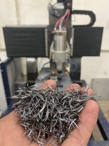

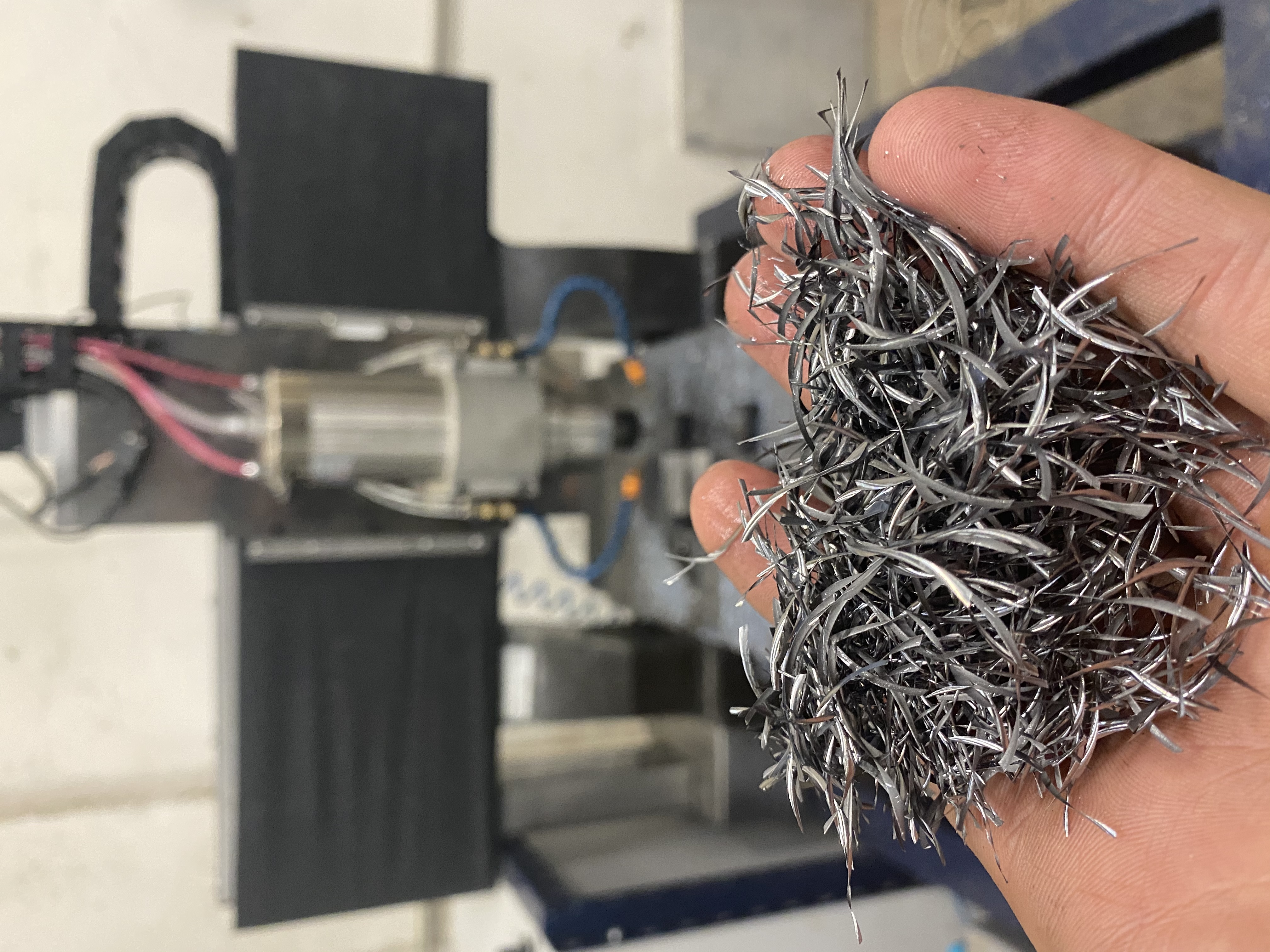

Немного стружки в ленту :)

Фреза 12, точные режимы сейчас не скажу, не помню, Аймаш уровень 3

Зачем так над ним издеваться )) Понятно что шпиндель мощный, а не дешёвый китаец на 2.2кв. Понятно что хорошая фреза, но он бедняга завывает, слышно же, жёсткости не хватает. Ну не его это удел грызть сталь на всю фрезу. Я конечно понимаю потуги плота показать, какой у них хороший станок, возможно он не плохой, но не для этой работы так точно.

yellosax писал(а): ↑15 янв 2021, 02:50 Зачем так над ним издеваться )) Понятно что шпиндель мощный, а не дешёвый китаец на 2.2кв. Понятно что хорошая фреза, но он бедняга завывает, слышно же, жёсткости не хватает. Ну не его это удел грызть сталь на всю фрезу. Я конечно понимаю потуги плота показать, какой у них хороший станок, возможно он не плохой, но не для этой работы так точно.
В каком моменте ему жесткости не хватает?)
Re: Фрезер полимер гранитная станина PLOT 600*400*200
шпиндель обычный китаец высокооборотный не предназначенный для обработки стали. в начале есть момент вибрации от недостатка жесткости. ось Z если сделать нормальную то бедет бодрей пилить.

frezeryga писал(а): ↑15 янв 2021, 10:29 шпиндель обычный китаец высокооборотный не предназначенный для обработки стали.
Шпиндель по стали, низкооборотистый 6 полюсный

frezeryga писал(а): ↑ недостатка жесткости. ось Z
Я пока грешу на китайский хомут, буду делать стальной, если картина не поменяется, сделаю ещё косынки на плиту Z
