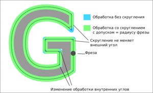

G61 и G64
Коды G61 и G64 используются для переключения режимов обработки углов.
G61 - exact path mode означает что EMC2 будет стараться следовать заданной траектории вне зависимости от скорости прохождения <=> будет тормозить вплоть до полной остановки на каждом угле, чтобы станок мог пройти по траектории с заданными ускорениями по осям.
G61.1 - exact stop mode, гарантирует правильность траектории, останавливается на конце каждого сегмента.
G64 P(допуск скругления) Q(допуск упрощения) - мода при которой EMC2 будет стараться поддержать наибольшую скорость для прохождения траектории с заданными допусками на скругление углов и упрощение траектории. Параметр Р задает максимальное расстояние до траектории при скруглении углов. Параметр Q задает допуск при котором два практически параллельных прямолинейных сегмента будут заменяться одним.
Пример Gcode
G61 (exact path mode)
G01 X0 Y0 f3000
G01 X100
G64 P10 (скругление с допуском 10мм)
G01 Y100
G64 P30 (скругление с допуском 30мм)
G01 X0
G01 X0 Y0
Пример Gкода со скруглением углов
emc lookahead blending.png (10.49 КБ) 100839 просмотров
Что интересно, если использовать скругление меньше радиуса инструмента, то это никак не скажется на внешних углах, они останутся острыми, скруглятся только внутренние углы, которые и так будут скруглены радиусом инструмента.
