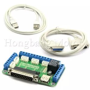

Всем привет. Помогите решить проблему или просто дайте совет, имеется:
двигатели nema23 57HS76 3A
Плата управления
Плата управления (816 просмотров) <a class='original' href='./download/file.php?id=191094&sid=c9be4defb35ca9efbae8e57bee458304&mode=view' target=_blank>Загрузить оригинал (104.23 КБ)</a>
Плата управления
Швп 1204

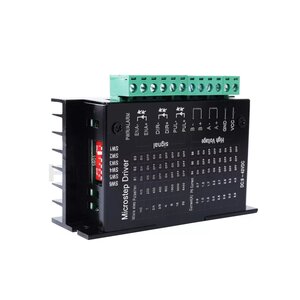

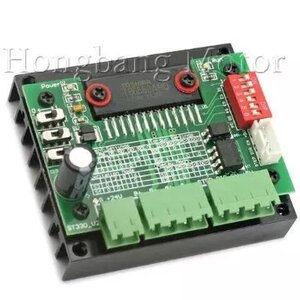

И 3 разных драйвера
Драйвер 1 (816 просмотров) <a class='original' href='./download/file.php?id=191109&sid=c9be4defb35ca9efbae8e57bee458304&mode=view' target=_blank>Загрузить оригинал (253.87 КБ)</a>
Драйвер 1
Драйвер 2 (816 просмотров) <a class='original' href='./download/file.php?id=191110&sid=c9be4defb35ca9efbae8e57bee458304&mode=view' target=_blank>Загрузить оригинал (86.32 КБ)</a>
Драйвер 2
Драйвер 3 (816 просмотров) <a class='original' href='./download/file.php?id=191111&sid=c9be4defb35ca9efbae8e57bee458304&mode=view' target=_blank>Загрузить оригинал (168.52 КБ)</a>
Драйвер 3
Так вот проблема в чем, беру драйвер 1, микрошаг 8, в мач выставляю steps per 400 и все работает хорошо. Но если меняю драйвер на этой же оси на драйвер 2 или драйвер 3 с тем же микрошагом 8, ось едет неправильно, вместо 10мм едет 6-7мм например. С чем это может быть связано? :freak_in_action:

Как понимаю проверка проводилась на низких скоростях. На высоких - срыв вращения.
Попробуй увеличить длительность сигнала STEP

Поставил step pulse 5 ничего не поменялось, поставил dir pulse 5 все заработало как положено. спасибо за помощь.
