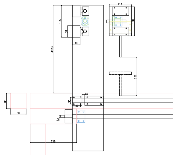

Проектирую любительский станок (т.е. вполне устроит скорость 5 м/мин ) с полем 3000x1500. В качестве несущей конструкции рамы заложил стальную профильную трубу (квадрат) 80х80x4. По калькулятору прогиба его вроде быть почти что не должно быть на длине 3000 даже на двух опорах, но опор-то точно будет больше... Но вот стали терзать сомнения, хватит ли прочности конструкции для такого поля. Не пойдут ли какие-нибудь резонансы и т.п.? Или стоит заложить профиль большего размера? Если есть у кого-нибудь опыт создания станков подобных размеров, поделитесь пожалуйста своим опытом в части создания рамы.

Так фото 3Д чертежа покажи, там уже и понятно будет.

Для "любительского" станка сойдет и труба 80x80x4, но надо бы ферму изобразить.
При расчете прогиба следует учитывать вес портала. А он при такой ширине может достигать 200кг (а то и более).
Это само собой..
3D пока в планах на изучение, но собираюсь воплотить что-то по образу и подобию вот этого девайса с промежуточными опорами ШВП.
https://www.youtube.com/watch?v=6-SHK6a ... jSLc7o9DkU
В 2d есть пока только эскиз
for_cnc.PNG (8878 просмотров) <a class='original' href='./download/file.php?id=190962&sid=32b6a46ef8f79317e6b01df1067dc9c1&mode=view' target=_blank>Загрузить оригинал (18.77 КБ)</a>
По оси Y предполагается профиль 60x40 тоже ферма. Портал - листовая сталь 4 с усилением уголками 30x30 или 40x40.
ШВП X - d20, рельсы d20
ШВП Y - d16, рельсы d16
Перемещение по Z выписано в сборе у китайских товарищей.
Главное не указали, что обрабатывать то планируете пенопласт, фанеру, алюминий?
В основном, предел мечтаний - мебельный щит. В т.ч. твердых пород. Фанеру - да, иногда. Алюминий... Ну может быть, но редко.

Можете ознакомиться с моей темой
viewtopic.php?t=16575
габариты и назначение похожие.
Но повторять лучше не надо - я там излишне заморочился, можно было проще.
