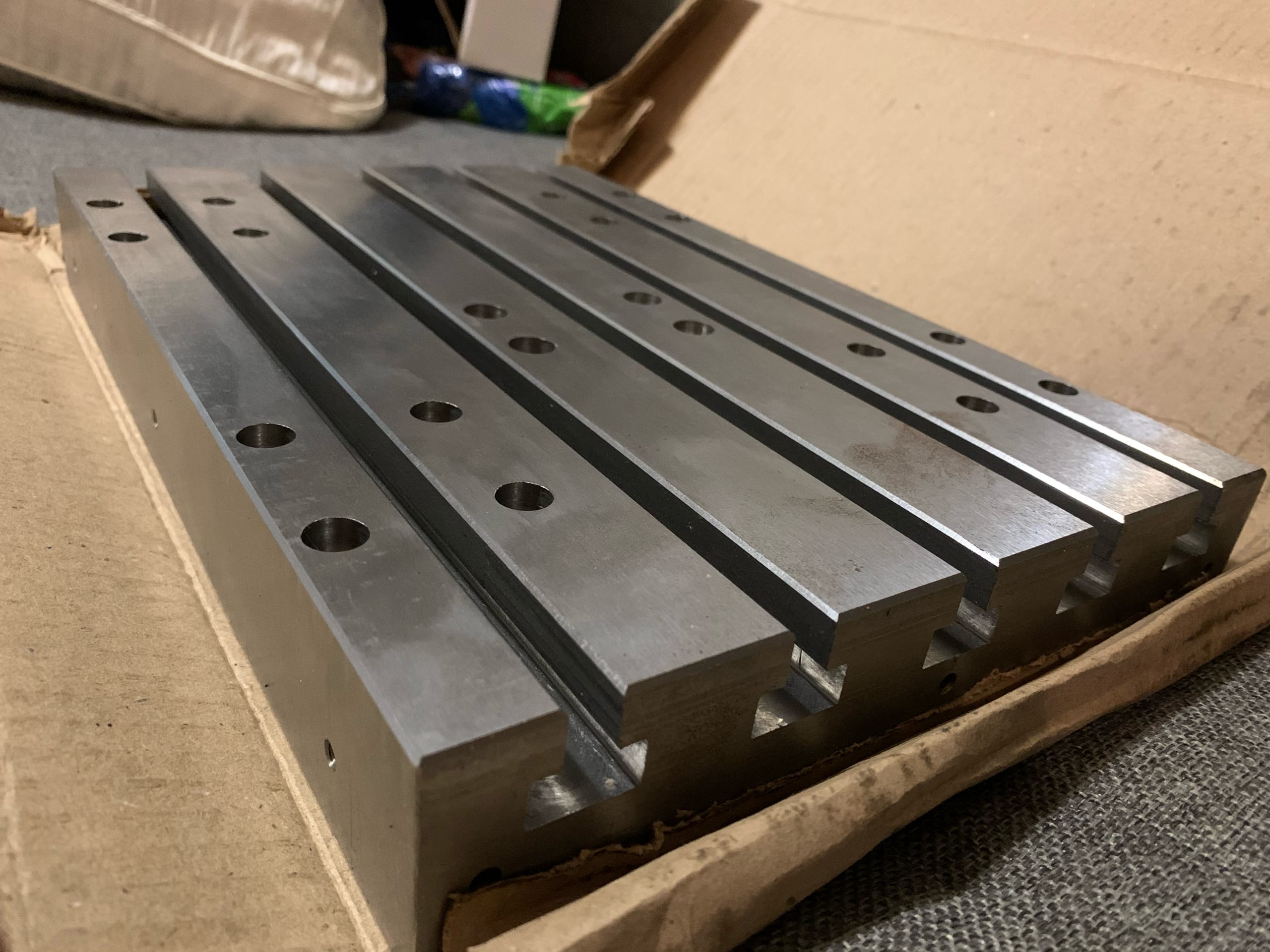

Детали:
VkUxgBgiZ8E.jpg (37557 просмотров) <a class='original' href='./download/file.php?id=190784&sid=56708d4aa96cd81322d9139eb327dc59&mode=view' target=_blank>Загрузить оригинал (583.09 КБ)</a>
jDS3FUzYFfE.jpg (37557 просмотров) <a class='original' href='./download/file.php?id=190785&sid=56708d4aa96cd81322d9139eb327dc59&mode=view' target=_blank>Загрузить оригинал (596.51 КБ)</a>
iK_wO8ts9d4.jpg (37557 просмотров) <a class='original' href='./download/file.php?id=190786&sid=56708d4aa96cd81322d9139eb327dc59&mode=view' target=_blank>Загрузить оригинал (416.23 КБ)</a>
Заказывал на стороне. Переходные плиты, сварная бабка, фланцы ШД и крепления гаек ШВП из Ст3, шлифованные
Рабочий стол из 30ХГСА, шлифованный, закалака 32-38 HRC. Пока пазы фрезеровали, сломали 5 фрез :hehehe:
