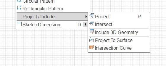

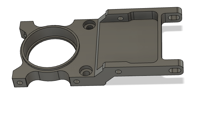

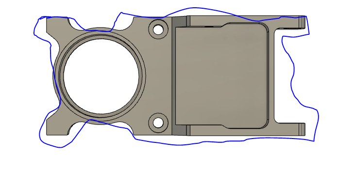

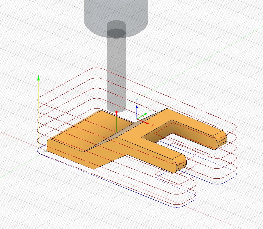

Парни, вот такая деталька
хочу сделать обработку по контуру
геометрия на модели разрывается, сделать эскиз и по нему задать?
или фьюжен умеет сам автоматом определять?
у меня пока не выходит задать по модели
в ск я бы делал по эскизу :)

Argon-11
Сообщения: 1955
Репутация: 461
Re: Fusion 360
Сообщение Argon-11 »

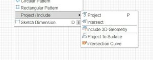

Как вариант - создать вспомогательный эскиз, в котором использовать Projected Geometry.
Это при редактировании эскиза нажать P и выбрать нужные грани. Иногда выбирается по-умному с одного клика, а иногда надо вручную повыбирать нужные ребра/отрезки/дуги. Для ручного выбора одиночных отрезков там есть какая-то галка.
Короче, это создаст примерно то, что синим обведено. И вот этот-то эскиз и использовать как контур для обработки.
Конкретно в этом случае, по-моему, достаточно 4х кликов по нескольким зонам детали, после чего убрать лишние розовые (projected) линии .
Re: Fusion 360
по эскизу понятно как, модель импортирована , посему эскиз создавать
по 4м кликам пока не выходит, попробую поиграться

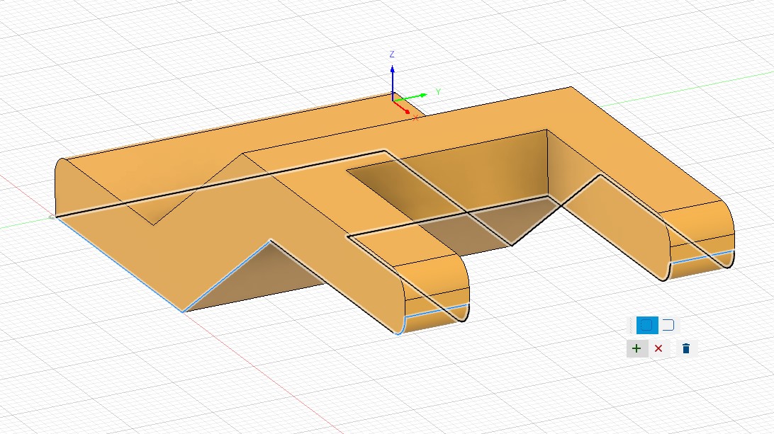

nik1 писал(а): ↑07 янв 2021, 17:03 Парни, вот такая деталька
тут вроде можно контур выбрать без доп геометрии( хотя бывают детали, например со сферой или цилиндром сбоку, где и правда нельзя, и надо сделать доп сечение)
В 2д контуре выбираешь сначала любой контур по низу, и если он автоматом не подцепит его по всей детали, то нажимаешь ещё раз на контур выделеный(синии линии) откроется редактирование выделения, и там последовательно по граням выбираешь нужную цепочку.
2д контур далее сам проецирует эти линии вниз на плоскость.
Снимок экрана 2021-01-07 203526.jpg (2514 просмотров) <a class='original' href='./download/file.php?id=190808&sid=f6e4d058b10833fb2df7f50312be41a8&mode=view' target=_blank>Загрузить оригинал (257.04 КБ)</a>
Снимок экрана 2021-01-07 203454.jpg (2514 просмотров) <a class='original' href='./download/file.php?id=190809&sid=f6e4d058b10833fb2df7f50312be41a8&mode=view' target=_blank>Загрузить оригинал (193.3 КБ)</a>
Это именно о том, как выбирать контур(об этом поначалу многие не знают. немного не очевидно сделано.

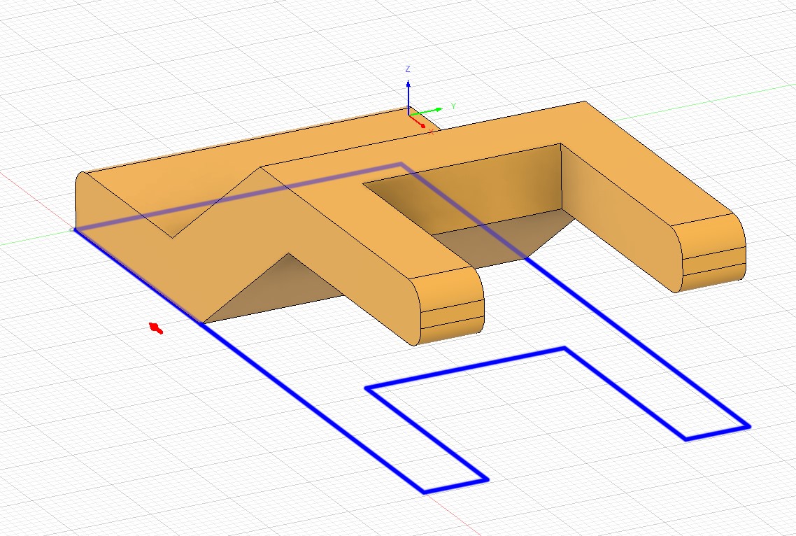

Или второй вариант:
можно взять 3д контур, там в зоне обработке выбрать - силуэт, и степдаун контура >высоты детали. и в последней вкладке - тип заглубления - профиль, максимум рамп степдаун - нужный тебе шаг по высоте (кстати да, это и есть ограничения шага спирали в мм высоты, о котором ранее говорили, что то я ранее забыл о том что здесь он ограничивается тоже, тк обычно задаю в самом степдауне контура. это же степдаун именно заглубления, но в этом случае роли не играет)
Снимок экрана 2021-01-07 204434.jpg (2509 просмотров) <a class='original' href='./download/file.php?id=190811&sid=f6e4d058b10833fb2df7f50312be41a8&mode=view' target=_blank>Загрузить оригинал (84.51 КБ)</a>
и всё, далее он автоматом всё найдет, получится такое. т.е и геометрию не надо выбирать
Снимок экрана 2021-01-07 204002.jpg (2513 просмотров) <a class='original' href='./download/file.php?id=190810&sid=f6e4d058b10833fb2df7f50312be41a8&mode=view' target=_blank>Загрузить оригинал (288.61 КБ)</a>
если же тебе надо исключить отверстие посередине из этой обработки - то во вотрой вкладке в самом низу - избегать поверхности - и там выбрать то что не надо трогать.

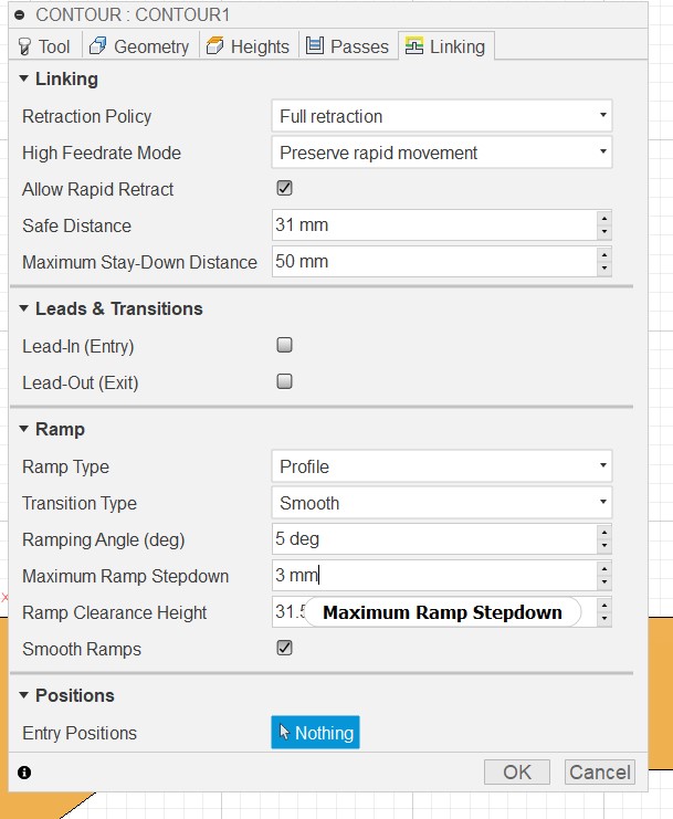

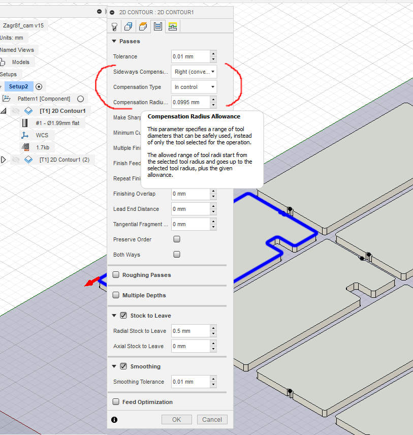

Я снова с вопросами :)
Можно ли задать коррекцию на радиус от другого инструмента?
Например для инструмента номер 1
в первой (или не важно какой) уп коррекция от номера 1
Во второй уп для 1 инструмента допустим от номера 4
Если отключить коррекцию , то фреза начинает идти по контуру , режет центром
Как сделать , что бы без коррекции резало краем?

Argon-11
Сообщения: 1955
Репутация: 461
Re: Fusion 360
nik1 писал(а): ↑ Если отключить коррекцию , то фреза начинает идти по контуру , режет центром
Это надо поиграться с этими параметрами:
compens.jpg (2417 просмотров) <a class='original' href='./download/file.php?id=190881&sid=f6e4d058b10833fb2df7f50312be41a8&mode=view' target=_blank>Загрузить оригинал (107.59 КБ)</a>
Там, кстати, подсказка выскакивает при удержании курсора на поле ввода.
