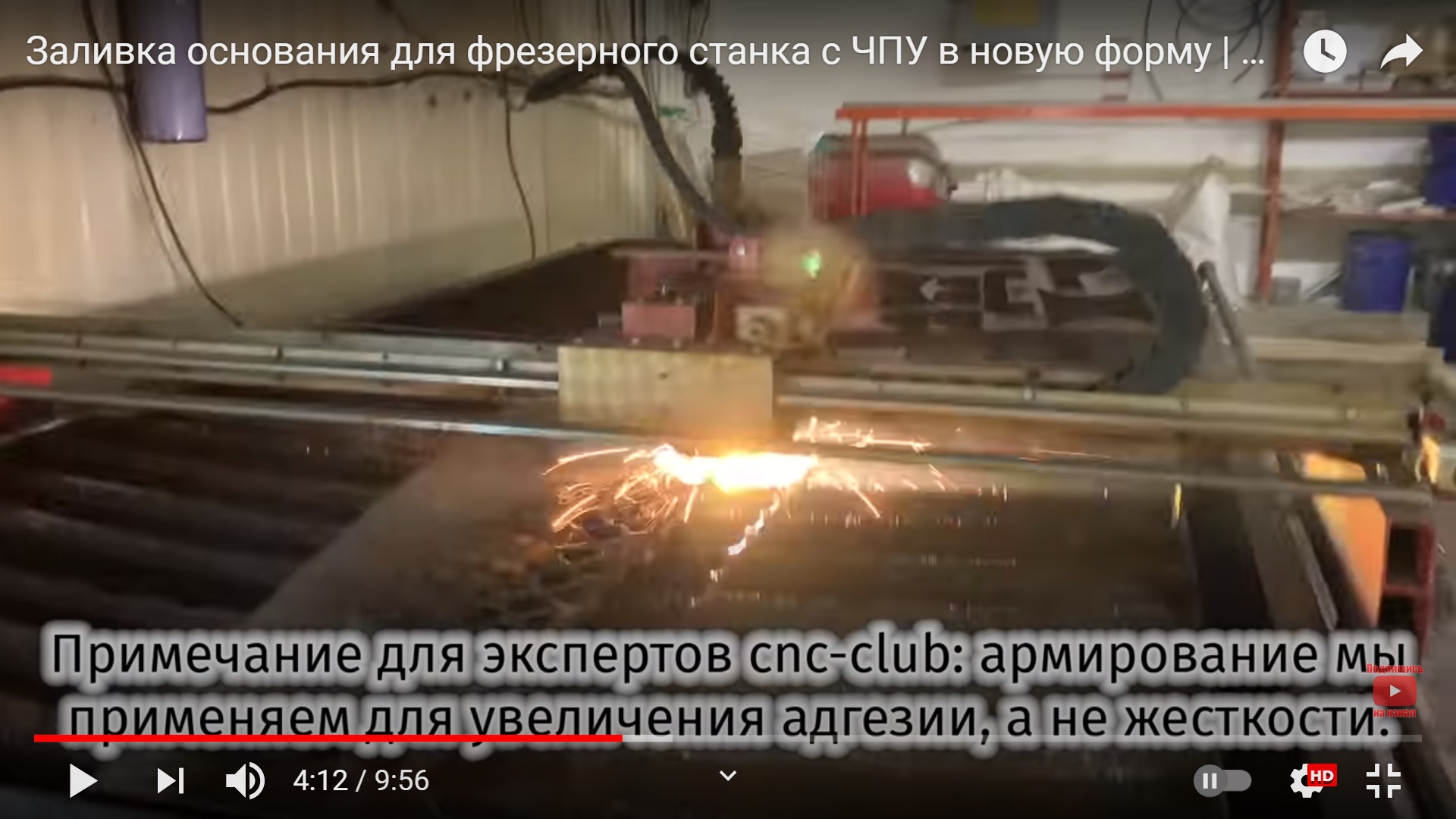

Ну да, плиты именно так и армируются :D
u33, а куды делись полоски стали что резались на плазме. Которые якобы для увеличения адгезии, а не жесткости? :lol:

aftaev писал(а): ↑ u33, а куды делись полоски стали что резались на плазме. Которые якобы для увеличения адгезии, а не жесткости?
Сэволюционировали. Было ТЗ - хотим полоски. Но поскольку процесс литья станин для Плота на откупе у моего предприятия, мне частично и отвечать за итоговый результат. Поэтому вопрос был изучен мной, а хотелки заказчика скорректированы.
Любой продукт, который имеет спрос - он эволюционирует...
Если Вам не нравится текущая схема армирования - кидайтесь, чего уж)) Желательно по изучать вопрос только, чтобы не из пальца. Инфы сейчас много на просторах, Ресёрчгейт есть такая штука например.
а чем они тебе дорогу то перешли?))))
про развитие что-нибудь слышал? или на даты не смотрим вообще? так рассуждать, как вы, уважаемый, можно быть уверенным, что вы под себя ссытесь!
Снимок экрана 2021-01-07 в 00.45.31.png (1972 просмотра) <a class='original' href='./download/file.php?id=190758&sid=b6770feb50729344fd66ed3ccd3fa35f&mode=view' target=_blank>Загрузить оригинал (2.27 МБ)</a>
Снимок экрана 2021-01-07 в 00.44.36.png (1972 просмотра) <a class='original' href='./download/file.php?id=190759&sid=b6770feb50729344fd66ed3ccd3fa35f&mode=view' target=_blank>Загрузить оригинал (2.7 МБ)</a>
какой же ты душный!
