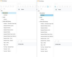

Re: Fusion 360
у меня так
фузя.png (2509 просмотров) <a class='original' href='./download/file.php?id=190730&sid=f4c9d6a0973bc8685904abe077cd47cf&mode=view' target=_blank>Загрузить оригинал (41.29 КБ)</a>

Re: Fusion 360
Через нью либрари не хотело
Попробую через документы
Через переход дает выбрать из базы данных, но мне надо сделать свои

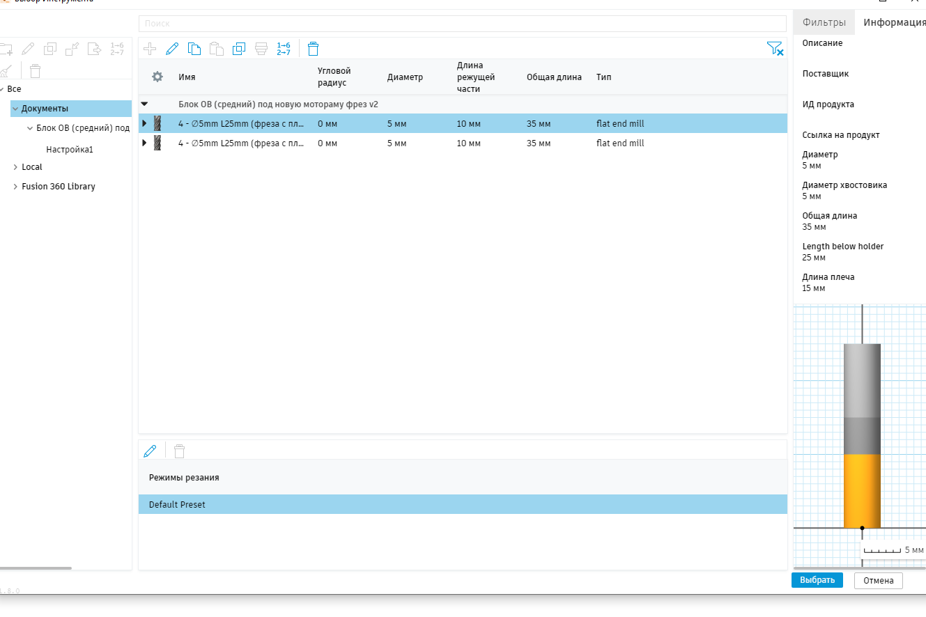

Чет ни как как я хочу :hehehe:
это то что я создал траектории и в них инструменты
но создать базу без детали и траекторий не дает
Снимок.PNG (2488 просмотров) <a class='original' href='./download/file.php?id=190732&sid=f4c9d6a0973bc8685904abe077cd47cf&mode=view' target=_blank>Загрузить оригинал (70.49 КБ)</a>

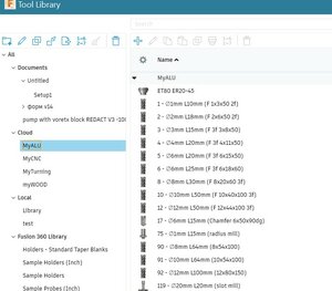

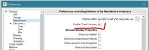

когда жмешь new library - кнопка становится серой, но при этом внизу под локал открывается поле ввода имени.
а вообще советую включить клауд либрари, и создавать там, а не в локале. Они будут доступны с любого устройства. (над локал появится папка Cloud. это то что хранится в Assets/CAMtools)
Снимок экрана 2021-01-06 162510.jpg (2475 просмотров) <a class='original' href='./download/file.php?id=190744&sid=f4c9d6a0973bc8685904abe077cd47cf&mode=view' target=_blank>Загрузить оригинал (72.33 КБ)</a>
Снимок экрана 2021-01-06 162948.jpg (2475 просмотров) <a class='original' href='./download/file.php?id=190746&sid=f4c9d6a0973bc8685904abe077cd47cf&mode=view' target=_blank>Загрузить оригинал (74.64 КБ)</a>
а то уже неоднократно жаловались что всё пропало при обновлении.

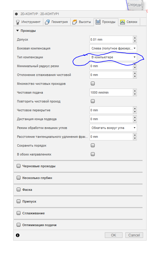

попутный вопрос , где задается коррекция на диаметр?
Re: Fusion 360
база инструментов ожила :)
Re: Fusion 360
в этом окне искать компенсацию?
Снимок.PNG (2457 просмотров) <a class='original' href='./download/file.php?id=190751&sid=f4c9d6a0973bc8685904abe077cd47cf&mode=view' target=_blank>Загрузить оригинал (35.67 КБ)</a>

В каждой операции есть такая опция, тип коррекции. Вариант "на компьютере" это вводишь точный диаметр, и два варианта "левая" и "правая" это уже в чпу для наружных и внутренних контуров. Только надо проверить, что там постпроцессор наколбасит, возможны нюансы.
Re: Fusion 360
это для примера показал
выбираю в стойке, что бы выводило через г41 и г42
но в коде их нет
Kost_irk
Сообщения: 838
Репутация: 194
Откуда: Иркутск
Re: Fusion 360
Сообщение Kost_irk »
Да, это окошко. Если нет - значит постпроцессор не умеет скорее всего.
Re: Fusion 360
Пока выбрал фанук, по идее должен уметь
Мож где то еще галка есть?
