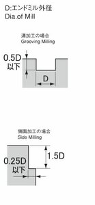

так же есть порошок - CPM , XPM , SPM
aftaev писал(а): ↑ Для наглядности нет таблицы с режимами, а просто картинки
сгодятся ?
л.JPG (141615 просмотров) <a class='original' href='./download/file.php?id=190600&sid=186662e00cbcd2e3f3a9d6d17a58e8a0&mode=view' target=_blank>Загрузить оригинал (38.39 КБ)</a>
л1.JPG (141615 просмотров) <a class='original' href='./download/file.php?id=190601&sid=186662e00cbcd2e3f3a9d6d17a58e8a0&mode=view' target=_blank>Загрузить оригинал (98.13 КБ)</a>

юрок 31 писал(а): ↑ сгодятся ?
Мне это не нужно. Есть несколько фрез HSS-Co. Ничего феноминального в них не вижу. Потому валяются. Если тебе нужно, бери режимы разных производителей и сравнивай - получишь для себя ответ.

Режимы довольно дохлые, наверное для универсалов пойдёт

юрок 31 писал(а): ↑ да я ж не предлогал . просто вы просили таблицы режимов
прошу понять меня правильно - я не побузеть здесь или что то доказать . мне просто самому интересно разобраться
Если интересно возьми каталоги и сравнивай режимы с карбидными: скорость резания Vc, и подачу на зуб Fz.

Режимы для твоих фрез. И режимы на которых Ст3 буду грызть китайской нормальной фрезой
режимы.png (141567 просмотров) <a class='original' href='./download/file.php?id=190617&sid=186662e00cbcd2e3f3a9d6d17a58e8a0&mode=view' target=_blank>Загрузить оригинал (437.67 КБ)</a>

У "твоих" фрез скорость резания при указанных режимах = 47, у китайских 150(я на таких работаю по сыромятине стали), у фирмового может быть под 200, у СССРовскго быстрореза 15-20. Вот и прикидывай где находятся твои фрезы.
