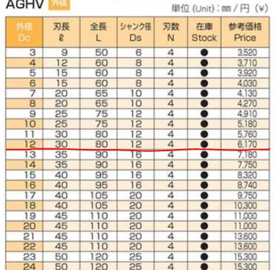

aftaev писал(а): Есть подозрение что с Алика будут по лучшее, чем то что на фото. Возможно и дешевле
давно же уже все знают что с алика не всегда приходит тот материал что заявлен . а то что он копейки стоит- это однозначно . но как говорят - хорошее дешёвым не бывает . можно узнать - вы какие фирмы используете ?
aftaev писал(а): По 500руб НЕ куплю.
конечно не купите :good: - в японии цена 4500р на наши и это без доставок и проч наценок
п.JPG (139282 просмотра) <a class='original' href='./download/file.php?id=190602&sid=df01c93a311b91177f6266093b36cf02&mode=view' target=_blank>Загрузить оригинал (49.29 КБ)</a>

юрок 31 писал(а): конечно не купите - в японии цена 4500р на наши и это без доставок и проч наценок
Это за какой диаметр?
У кого много денег, пусть покупают в Японии. Меня такой вариант устраивает:
https://www.youtube.com/watch?v=ixvnZYKdLiU

aftaev писал(а):Это за какой диаметр?
12
aftaev писал(а):У кого много денег, пусть покупают в Японии. Меня такой вариант устраивает

юрок 31 писал(а): на видео вы ?
вы или не вы это - без разницы , но человек на видео прямо говорит что китай гумно а вот фирма - пускай и б\у рулит
Я на видео.
Фирма рулит когда серийку пилишь, и то не всегда. Тот же Сандвик и Кентметал будут иметь разную стойкость на одном и том же материале и режимах.
На штучных деталях пока подберешь режимы, есть шанс ушатать инструмент или сломать. Китайцы предлагают разный инструмент цена/качество. Те же пластинки по 5-7баксов за пачку, или 30-50 баксов за такие же по размеру, но по качеству совсем другие.
юрок 31 писал(а): 12
за 12мм 4500руб без доставки. Это за новые или б/у? На фото не особо видно новых.
На Тао 12мм L-75mm карбидная = 53ю = 8.2$ цена без доставки
Считаем 60баксов за твою фрезу/8,2 = 7,3. Можно купить ажно 7 фрез китайских. Допустим что японская будет ходить в 2,3 раза дольше. Но в 7 раз, сомневаюсь.
Режимы для твоих фрез. И режимы на которых Ст3 буду грызть китайской нормальной фрезой

aftaev писал(а): Это за новые или б/у?
цена по прайсу - новые . на моих фото - б\у

Сообщение Bioraptor »
Есть у меня пару таких фрез stg 54 и stg 54.25, фирма garant, цена такой фрезы около 20€, но garant самая убогая немецкая фирма по производству фрез.
За 4500Р фантасты продают наверное.

За 4500руб купить HHS-Co, это нужно быть совсем куку - не в теме. Потому и за 500руб "твои" фрезы мне не интересны.
Re: ИМПОРТНЫЙ ИНСТРУМЕНТ
Bioraptor писал(а): За 4500Р фантасты продают наверное.
В Японии инструмент и станки дорогие. Там может прокатит, для "ручных" станков.
ну это не я придумал - это официальная информация которую может каждый посмотреть
