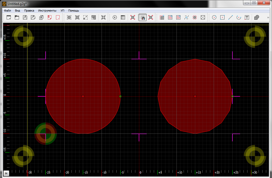

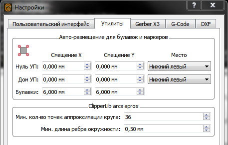

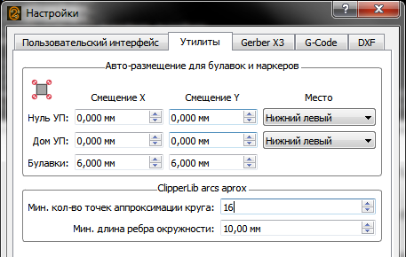

А вот такой вопрос, я лазером припекаю тонер и очень часто встречаются окружности. Ваша программа окружности разбивает на много прямых отрезков и станок долго их перерабатывает. Можно ли использовать команды g2 g3, или сделать выбор в точности окружности, или длины этих самых отрезков?
X-Ray
Сообщения: 599
Репутация: 275
Настоящее имя: Дамир
Re: Grber2GCode (фрезеровка печатных плат на ЧПУ)
Сообщение X-Ray »
Botunok писал(а): ↑ команды g2 g3
Рад бы, но используемая библиотека не предоставляет такую "роскошь".
Botunok писал(а): ↑ или сделать выбор в точности окружности, или длины этих самых отрезков?
в 0.7.9
Настраивается на вкладке Gerber
Лучше уж растром прогнать без затупок в углах.

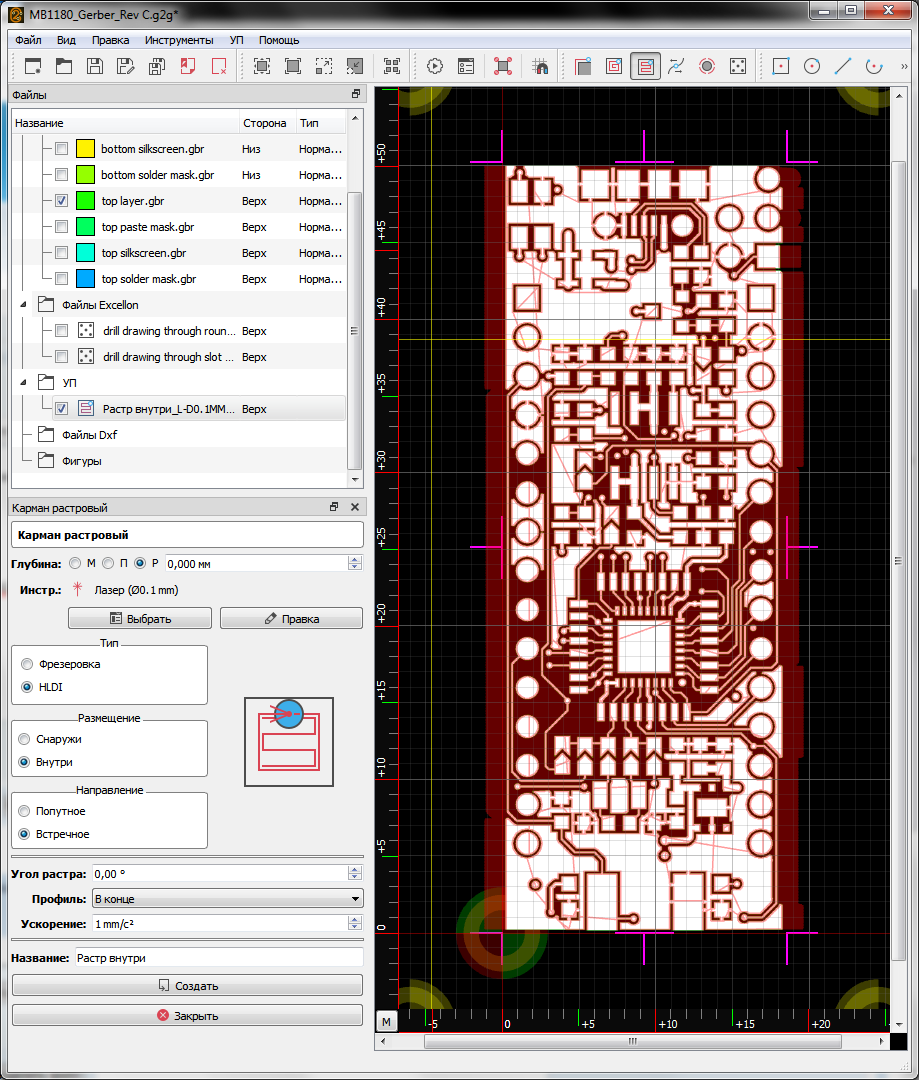

Снимок4.PNG (2920 просмотров) <a class='original' href='./download/file.php?id=191291&sid=7ed0cdcf9666c2a17888b3a91a10e8de&mode=view' target=_blank>Загрузить оригинал (210.14 КБ)</a>
в 0.8.0
Снимок1.PNG (2920 просмотров) <a class='original' href='./download/file.php?id=191288&sid=7ed0cdcf9666c2a17888b3a91a10e8de&mode=view' target=_blank>Загрузить оригинал (31.43 КБ)</a>
Снимок2.PNG (2920 просмотров) <a class='original' href='./download/file.php?id=191289&sid=7ed0cdcf9666c2a17888b3a91a10e8de&mode=view' target=_blank>Загрузить оригинал (32.55 КБ)</a>
Снимок3.PNG (2920 просмотров) <a class='original' href='./download/file.php?id=191290&sid=7ed0cdcf9666c2a17888b3a91a10e8de&mode=view' target=_blank>Загрузить оригинал (89.03 КБ)</a>
Можно пробовать.

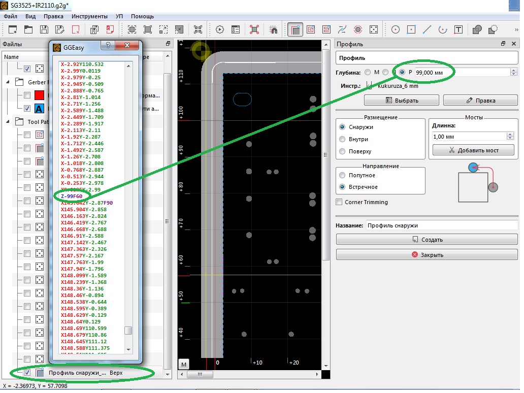

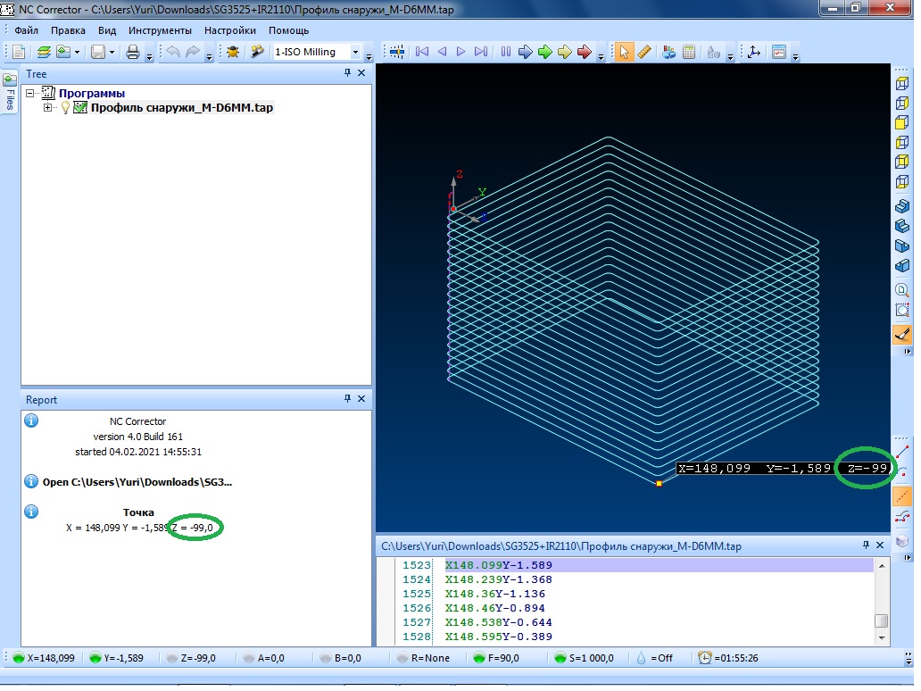

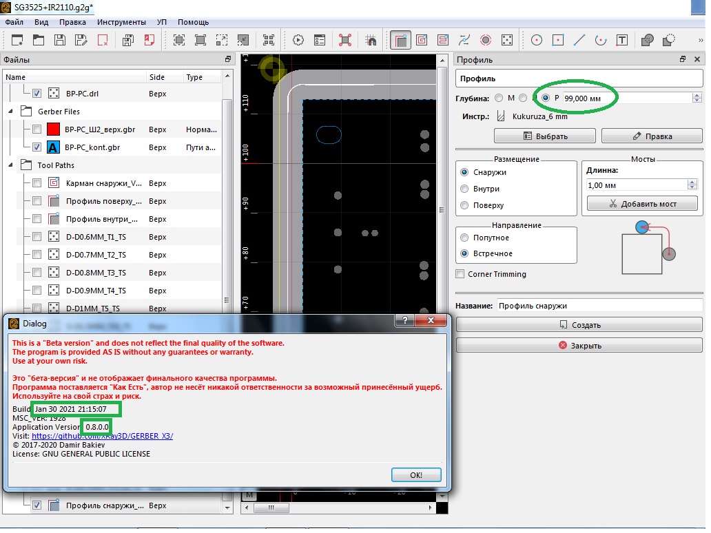

Дамир, просьба, если реально, дать возможность задания толщины заготовки более 10 мм. Миллиметров до 50 было бы достаточно. Кроме плат, иногда удобно "на скорую руку" обрезать заготовку с помощью вашей программы, за которую огромное спасибо!
YuryV
Сообщения: 224
Зарегистрирован: 08 июл 2019, 23:34
Репутация: 44
Re: GGEasy (фрезеровка печатных плат на ЧПУ)
Сообщение YuryV »
ucn писал(а): ↑ просьба, если реально, дать возможность задания толщины заготовки более 10 мм
Уже. Не забываем устанавливать самые свежие версии GGEasy!
Глубина - копия.jpg (2676 просмотров) <a class='original' href='./download/file.php?id=191972&sid=7ed0cdcf9666c2a17888b3a91a10e8de&mode=view' target=_blank>Загрузить оригинал (242.41 КБ)</a>
Глубина_1 - копия.jpg (2676 просмотров) <a class='original' href='./download/file.php?id=191973&sid=7ed0cdcf9666c2a17888b3a91a10e8de&mode=view' target=_blank>Загрузить оригинал (222.5 КБ)</a>
Глубина_2 - копия.jpg (2673 просмотра) <a class='original' href='./download/file.php?id=191974&sid=7ed0cdcf9666c2a17888b3a91a10e8de&mode=view' target=_blank>Загрузить оригинал (240.94 КБ)</a>
