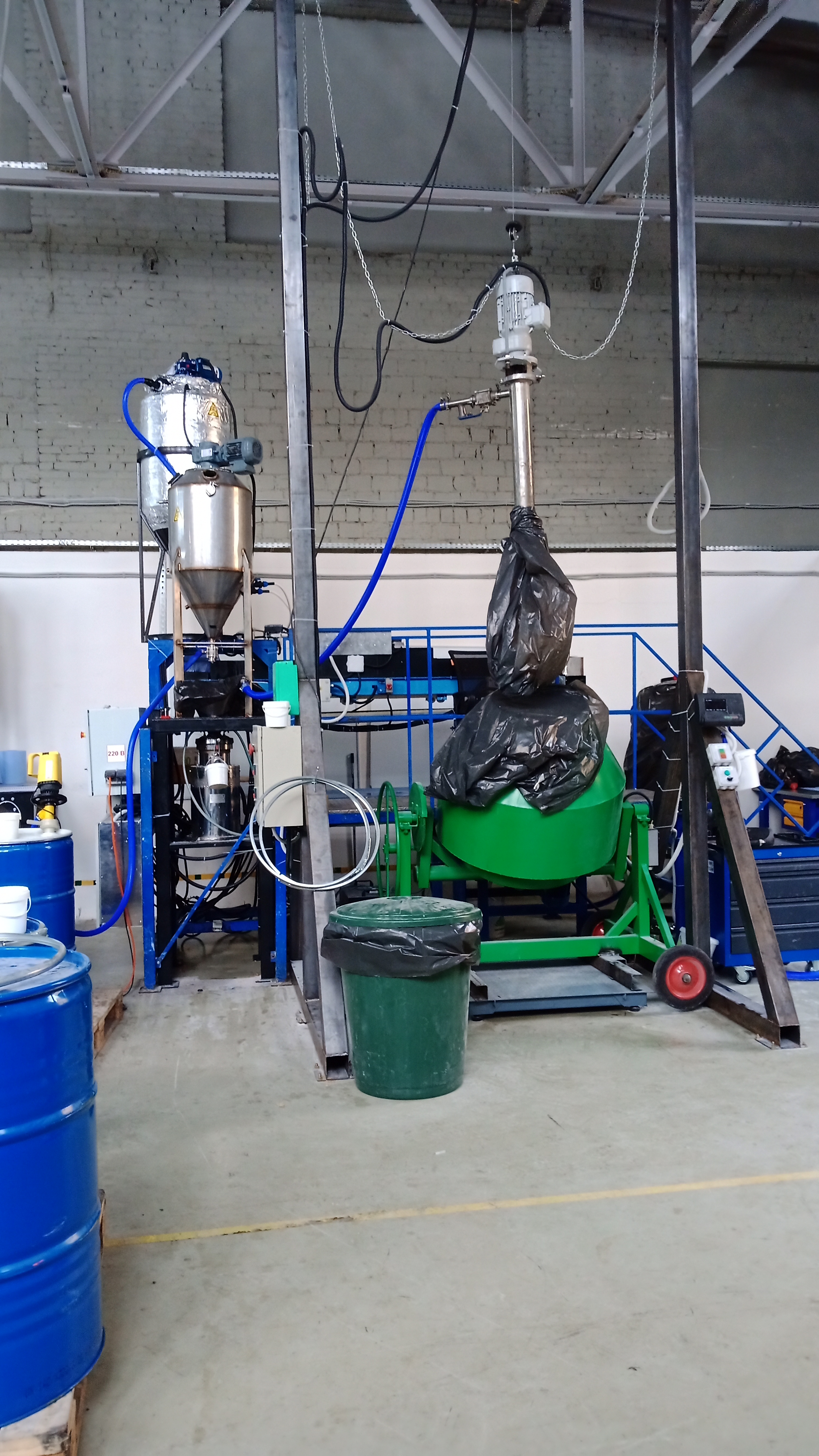

Чиста показать, как в нормальной конторе смесь под заливку готовится. А не вот это вот всё.

Чего заливать собираетесь?

Prav писал(а): ↑29 дек 2020, 11:23 Чего заливать собираетесь?
Да это не важно. Я про подход.
Сообщения: 3310
Re: Фрезер полимер гранитная станина PLOT 600*400*200
Kupfershcmidt писал(а): ↑29 дек 2020, 11:26
Так и надо, правильное соблюдение технологии, еще и перед заливкой попылесосить пол надо, чтоб на чистый пол залить, а не на пыль/грязь, чтоб отвалилось. А то "асфальт в лужу" - "это будет не трамвай" ;)

xvovanx писал(а): ↑ и перед заливкой попылесосить пол надо
Это не для пола.
