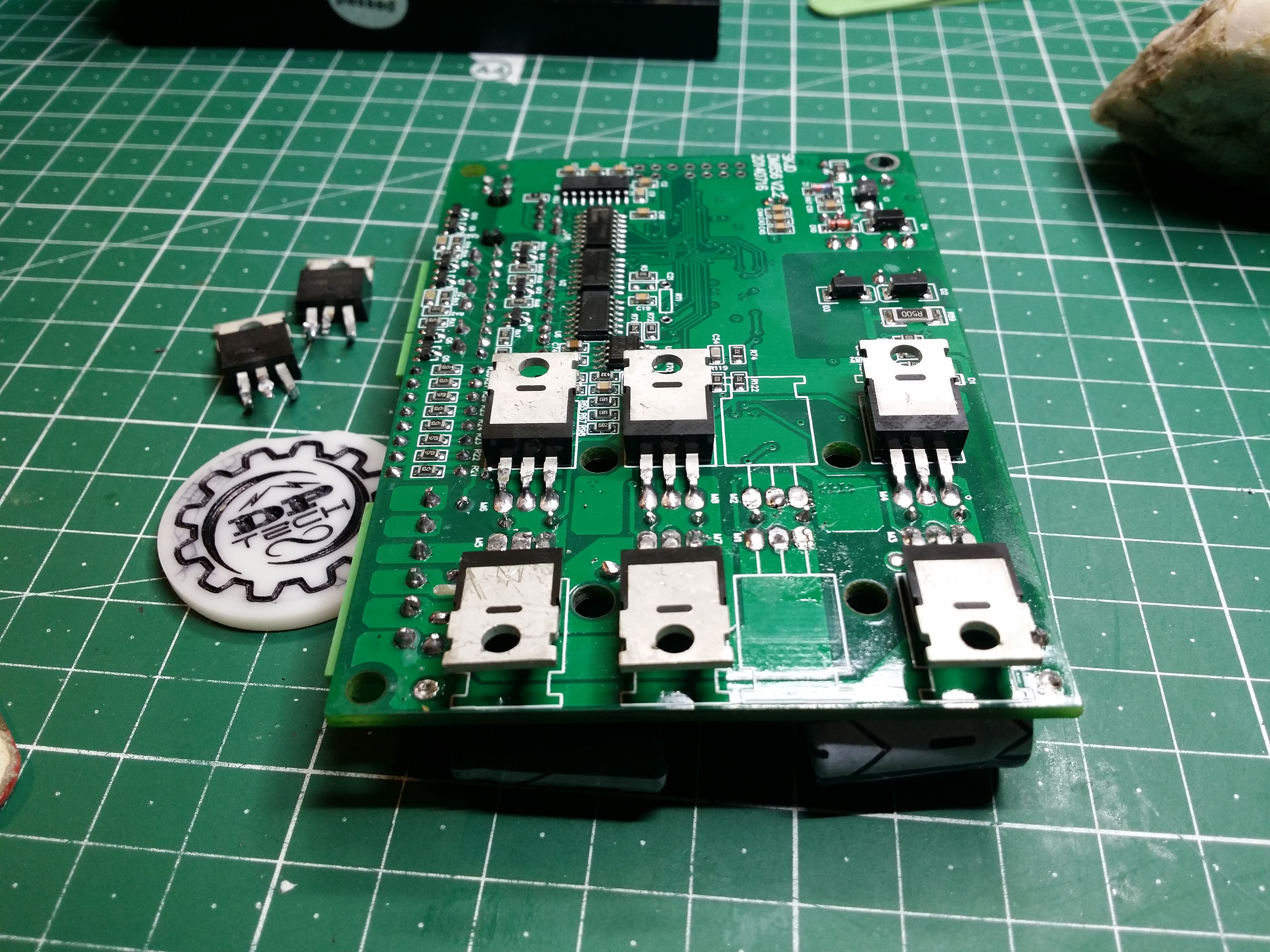

Ребят, выручайте!
Не верно подсоединил питание к драйверу :oops: .
Вообще не пойму, как мог так протупить... :thinking:
Вместо GND +Vdc подал на В- и В+. (на днях менял на работе DM860 и там внизу питание, видимо машинально)
Диоды загорели, красный резко заморгал, всё погасло и пошел волшебный дымок.
После верного подключения диоды уже не загораются.
Без питания обе фазы в замыкании и ШД трудно проворачивается. (на рабочих драйверах всё вращается, как при отключенном виде)
В углу платы заметил подозрительный компонент маркировкой L1 и на этом больше в глаза ничего не бросается.
Так понимаю, что и ключам так же хана.
Возможно ли его оживить и с чего начать?

xenon-alien писал(а): ↑24 дек 2020, 18:35 Ребят, выручайте!
Прозванивай транзисторы, которых 8 штук с обратной стороны платы. Больше вряд ли что сгорело. Пару штук минимум под замену.
Лодочник писал(а): ↑ Прозванивай транзисторы, которых 8 штук с обратной стороны платы.
А если выпаять и попробовать включить, что бы убедится, что мозги целые?
Лодочник писал(а): ↑ Больше вряд ли что сгорело.
А что по поводу
xenon-alien писал(а): ↑ подозрительный компонент маркировкой L1
Или он мог быть изначально такого вида?
20201224_180148.jpg (1320 просмотров) <a class='original' href='./download/file.php?id=190198&sid=30a84fd0bbdb7e85f6cbbe5b4293e38c&mode=view' target=_blank>Загрузить оригинал (4.71 МБ)</a>
К стати, заметил, что воняет именно резистор (или что оно такое ) R020 - вверху

Зачем выдумывать? Бери тестер и звонитранзисторы на предмет кз между ногами. Увидишь разницу между нормальными и пробитыми. С мозгами вряд ли что случилось.

xenon-alien писал(а): ↑ R020 - вверху
Резистор 0.2ом
L1 дроссель, мог тоже сгореть. А если он действительно сгоревший это очень плохо.
Начни с пыпайки 4х транзисторов,дальних от разъёмов.
Подключи питание, если не подаёт признаков жизни то скорее всего в утиль. Ибо там одно цепляется за другое и без глубоких знаний в электронике не осилить.
Screenshot_2020-12-24-19-30-01.jpg (1289 просмотров) <a class='original' href='./download/file.php?id=190201&sid=30a84fd0bbdb7e85f6cbbe5b4293e38c&mode=view' target=_blank>Загрузить оригинал (1.54 МБ)</a>
Лодочник писал(а): ↑ Бери тестер и звонитранзисторы на предмет кз между ногами.
Парочка пищит...
Rus_Lan писал(а): ↑ Резистор 0.2ом
уже нашел, но на али что-то не найду такой размер - 6332 (2512) у них в основном по короткой стороне контакты, а не по длинной.
Rus_Lan писал(а): ↑ L1 дроссель, мог тоже сгореть. А если он действительно сгоревший это очень плохо.
На сколько я могу судить, то выглядит, как-будто кто-то паяльником коснулся угол корпуса.
Т.е. прогар не из внутри, а верхний уголок.
Rus_Lan писал(а): ↑ Начни с пыпайки 4х транзисторов,дальних от разъёмов.
Те что внизу на фото? Или только те 2, которые отметил - которые имеют пробой?

а другой такой же драйвер есть? можно же сравнивать и визуально и прозвонкой
