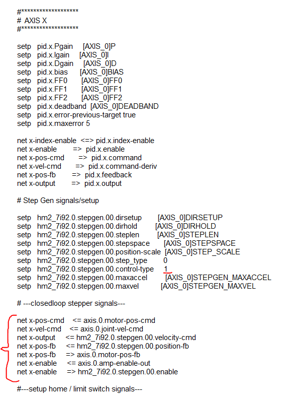

Вопросик может не совсем по теме, но думаю можно здесь спросить. Как настроить конфиг 7i92 чтобы задействовать режим управления по позиции, а не по скорости. Почему-то по умолчанию pncconf формирует конфиг, в котором задействован режим управления по скорости, даже если не использовать энкодеры. Как сделать конфиг в котором будет управление по позиции? И зачем в таком случае вообще задействован PID регулятор, когда фактически обратной связи нет?
CONFIG.hal
(12.38 КБ) 342 скачивания
CONFIG.ini
(4.13 КБ) 300 скачиваний
Просьба пояснить выделенные куски конфига, почему так? (6405 просмотров) <a class='original' href='./download/file.php?id=195225&sid=9a57306757ecf7c163eb834fc8f2bebe&mode=view' target=_blank>Загрузить оригинал (43.77 КБ)</a>
