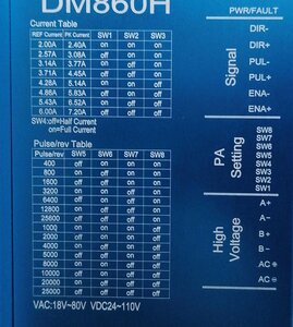

Здравствуйте. Возникла проблема при настройке Mach3. Ось проходит меньшее расстояние чем пишет программа. Расхождение 30-40 раз. В настройках милиметры. Шаги на 1мм 160,деление на дравере на 4. Контроллер usb Bitsensor. При попытке откалибровать предлагает 3200 шагов на 1мм хода, при установке этих параметров двигатель сразу срывается в пропуски. Может кто помочь с проблемой?

Шаг винта какой?

Шаг 5мм. Получилось настроить с помощью самого матча, но получились странные цифры. При микрошаге 1/8, первый пункт в мотор тюнинг 1000 шагов на мм, скорость 1000мм, если больше опять срывы.

Какие-то странные всё цифры....720 должно быть при твоих данных на миллиметр

Вот ия говорю! Если посчитать в обратном порядке, то тоже ерунда получается. 1000ш/мм делим на микрошаге 8=125 реальных шагов на мм, 360/5/125=0.576 градусов один шаг(если я правильно посчитал). Два варианта настройки драйверов не совпадают с мануалом и/или сами драйвера кривые или китайцы сделали ШД с шагом 0.6 градуса.

Если шаг винта 5, микрошаг 4, то получается 160 шагов на 1мм (200*4=800/5=160)

Получается, я выставил микрошаг 1/8,а по факту получился 1/25 где 5000 на оборот и соответственно 1000 на мм хода. Но как я не крутил схему включения флажков(если представить, что да это нет и читать надо с права на лево) никак не получается перепутать. Тогда можно методом тыка подобрать настройки микрошага, долго но делать нечего! Вопрос! Можно как-то замерить микрошаг выдаваемый драйвером(может драйвера кривые или ещё что)?

Драйвера DM860H производитель предпочёл скрыть свое имя. Синий алюминиевый корпус с радиатором. Скрин для примера, там те же регулировки написаны.
Re: настройка mach3
Woodpecker писал(а): там те же регулировки написаны.
Я, конечно, верю, но в таких вопросах лучше приложить фото драйвера, где видно таблицу и состояние переключателей, чтобы не возникало путаницы в головах у читателей форума.

А состояние переключателей?
Re: настройка mach3
Так разные таблицы то! Не совпадает со скриншотом из инструкции ледшайновских драйверов.

michael-yurov писал(а): 28 мар 2021, 13:06 Так разные таблицы то! Не совпадает со скриншотом из инструкции ледшайновских драйверов.
Настраивал по таблице на драйверах. Может тогда по таблице скриншота выставить!?
Enot_1 писал(а): 28 мар 2021, 13:03 А состояние переключателей?
1,2,3выкл, 4вкл,5,6выкл,7,8вкл. Сфотографировать не могу, не у станка. На память, сейчас посмотреть не могу.
