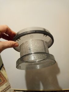

Как и обещал. Домашний пылесос. Считаю отличный вариант. За полтора года пользования ни разу не мыл микрофильтр
IMG_20201214_074243.jpg (6862 просмотра) <a class='original' href='./download/file.php?id=189830&sid=b4084394a370da43d11e5aeb1a84d46c&mode=view' target=_blank>Загрузить оригинал (206.81 КБ)</a>
IMG_20201214_074303.jpg (6862 просмотра) <a class='original' href='./download/file.php?id=189831&sid=b4084394a370da43d11e5aeb1a84d46c&mode=view' target=_blank>Загрузить оригинал (196.34 КБ)</a>
IMG_20201214_074340.jpg (6862 просмотра) <a class='original' href='./download/file.php?id=189832&sid=b4084394a370da43d11e5aeb1a84d46c&mode=view' target=_blank>Загрузить оригинал (178.74 КБ)</a>
IMG_20201214_074449.jpg (6862 просмотра) <a class='original' href='./download/file.php?id=189833&sid=b4084394a370da43d11e5aeb1a84d46c&mode=view' target=_blank>Загрузить оригинал (190.23 КБ)</a>
IMG_20201214_075433.jpg (6862 просмотра) <a class='original' href='./download/file.php?id=189834&sid=b4084394a370da43d11e5aeb1a84d46c&mode=view' target=_blank>Загрузить оригинал (202.5 КБ)</a>
IMG_20201214_075442.jpg (6862 просмотра) <a class='original' href='./download/file.php?id=189835&sid=b4084394a370da43d11e5aeb1a84d46c&mode=view' target=_blank>Загрузить оригинал (156.7 КБ)</a>
IMG_20201214_075459.jpg (6862 просмотра) <a class='original' href='./download/file.php?id=189836&sid=b4084394a370da43d11e5aeb1a84d46c&mode=view' target=_blank>Загрузить оригинал (146.98 КБ)</a>
IMG_20201214_075512.jpg (6862 просмотра) <a class='original' href='./download/file.php?id=189837&sid=b4084394a370da43d11e5aeb1a84d46c&mode=view' target=_blank>Загрузить оригинал (124.77 КБ)</a>

HeavyToshik
Сообщения: 336
Репутация: 35
Настоящее имя: Антон
Re: Пылесос для чпу?
Сообщение HeavyToshik »
А вот тот что делаю. Сейчас разберу и буду кардинально менять нутро циклона
