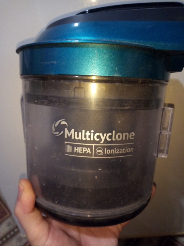

Как и обещал. Домашний пылесос. Считаю отличный вариант. За полтора года пользования ни разу не мыл микрофильтр

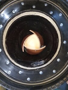

Я тоже хотел у китайцев. Больше не видел в обозримом пространстве, но как подумаю о 1-1,5 месяце ожидания, аж не по себе. Сегодня испытывал модернизированный. Внутри трубы сделал конус из трёх лопастей. Они идут на встречу входящему потоку. Идея была, что прижимаясь к стенке импровизированного конуса, мусор будет выводиться лопатками за пределы конуса и там продолжая вращаться по стенке трубы уходить в бочку. Идея удалась. Остаётся только уж очень мелкую пыль вывести вторым циклоном. Но это на авыходных уже попробую

HeavyToshik писал(а): ↑ Сегодня испытывал модернизированный. Внутри трубы сделал конус из трёх лопастей. Они идут на встречу входящему потоку
Мне кажется наоборот - всякие лопатки в конусе, создающие сопротивления воздушному потоку, только уменьшают скорость вращения и соответственно уменьшают разность давлений для засасывания мусора вниз. В идеале конус должен быть полированным без мешающих частей для долгого вращения воздуха по спирали.
