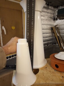

Кстати. Тем кто ломает голову где взять конус, так как у меня самодельный по прикидкам выходил за 1.000 из акрилового стекла. Идём в хоз.маг и радуемся вазам в наличии. Маленькая 69р, большая 139р
IMG_20201216_110545.jpg (6822 просмотра) <a class='original' href='./download/file.php?id=189900&sid=7784b69eb9a00531cfd27465ea6850f4&mode=view' target=_blank>Загрузить оригинал (4.42 МБ)</a>
IMG_20201216_112356.jpg (6822 просмотра) <a class='original' href='./download/file.php?id=189901&sid=7784b69eb9a00531cfd27465ea6850f4&mode=view' target=_blank>Загрузить оригинал (3.74 МБ)</a>
Сообщения: 3310
Re: Пылесос для чпу?
Мне кажется угол конуса и диаметр у ваз маловат, много мусора в пылесос полетит.

Я тоже хотел у китайцев. Больше не видел в обозримом пространстве, но как подумаю о 1-1,5 месяце ожидания, аж не по себе. Сегодня испытывал модернизированный. Внутри трубы сделал конус из трёх лопастей. Они идут на встречу входящему потоку. Идея была, что прижимаясь к стенке импровизированного конуса, мусор будет выводиться лопатками за пределы конуса и там продолжая вращаться по стенке трубы уходить в бочку. Идея удалась. Остаётся только уж очень мелкую пыль вывести вторым циклоном. Но это на авыходных уже попробую

HeavyToshik писал(а): ↑ Сегодня испытывал модернизированный. Внутри трубы сделал конус из трёх лопастей. Они идут на встречу входящему потоку
Мне кажется наоборот - всякие лопатки в конусе, создающие сопротивления воздушному потоку, только уменьшают скорость вращения и соответственно уменьшают разность давлений для засасывания мусора вниз. В идеале конус должен быть полированным без мешающих частей для долгого вращения воздуха по спирали.
