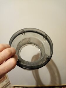

Сообщение HeavyToshik »
Как и обещал. Домашний пылесос. Считаю отличный вариант. За полтора года пользования ни разу не мыл микрофильтр

HeavyToshik
Сообщения: 336
Репутация: 35
Настоящее имя: Антон
Re: Пылесос для чпу?
А вот тот что делаю. Сейчас разберу и буду кардинально менять нутро циклона
