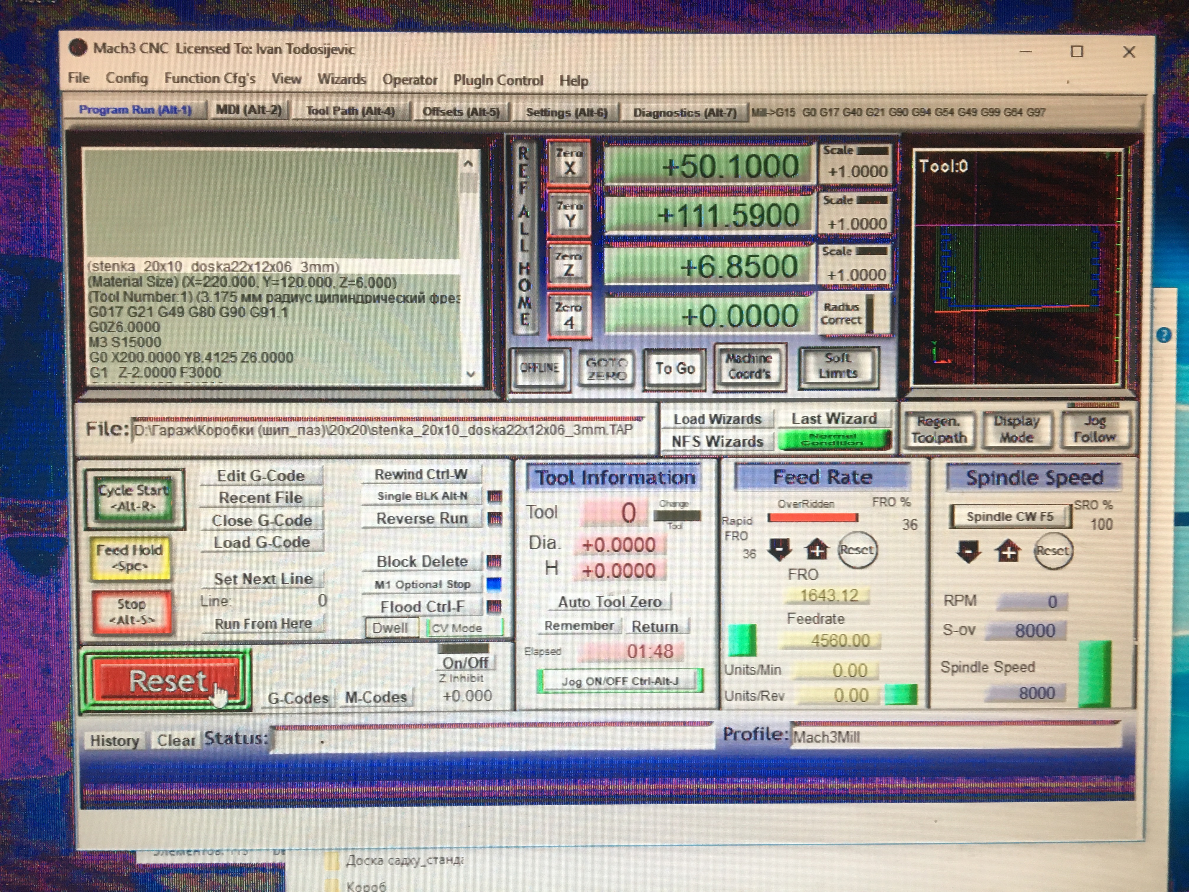

Непонятная проблема. В арткаме создана УП для резки коробки с соединением шип паз. Фреза 3мм. На симуляции всё красиво. Обработка внешняя. Запускаю в мач3. В итоге шип шире паза. На пару миллиметров. Но сама деталь по длине и ширине получается правильной до соток. Подскажите пожалуйста куда копать. Вторая неделя танцев с бубном... Спасибо

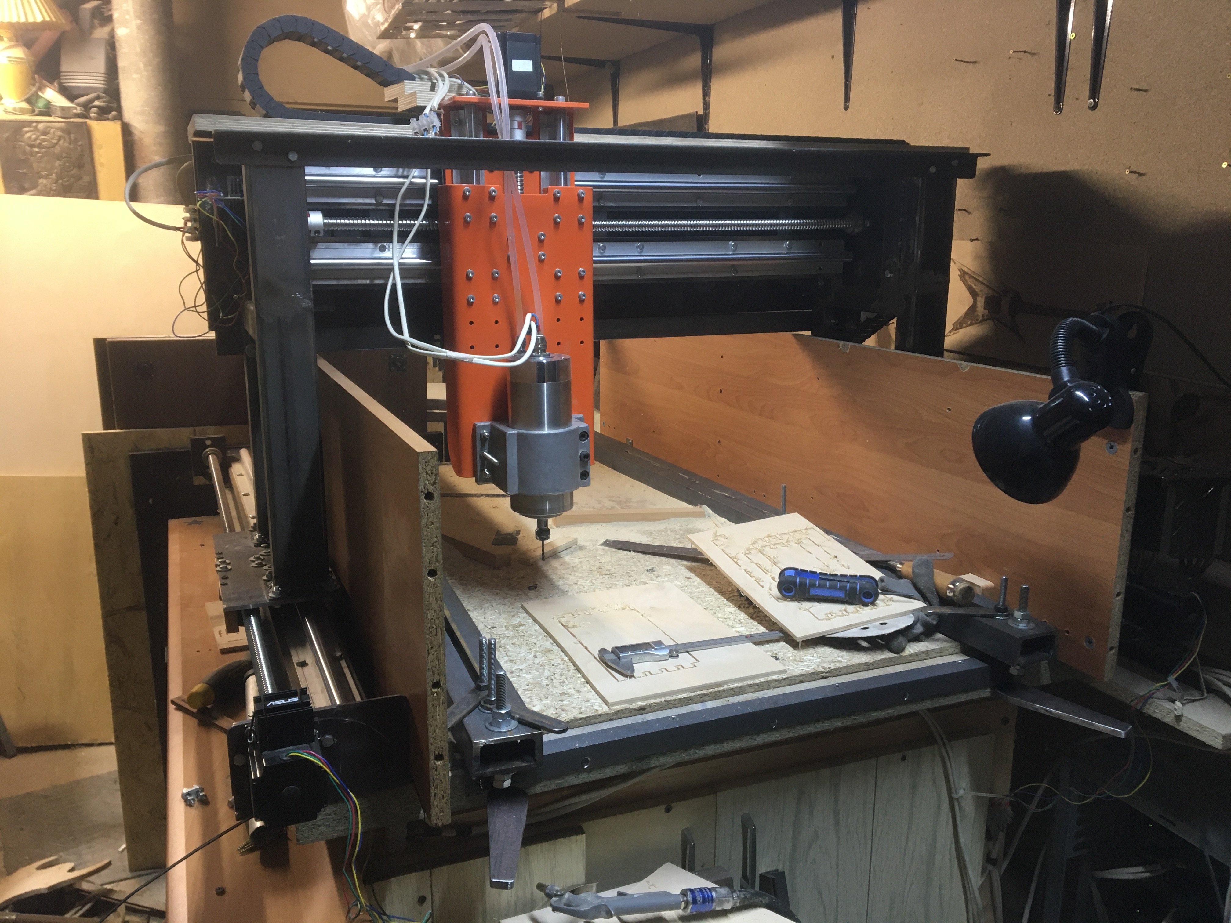

Станок самоделка.

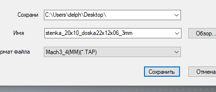

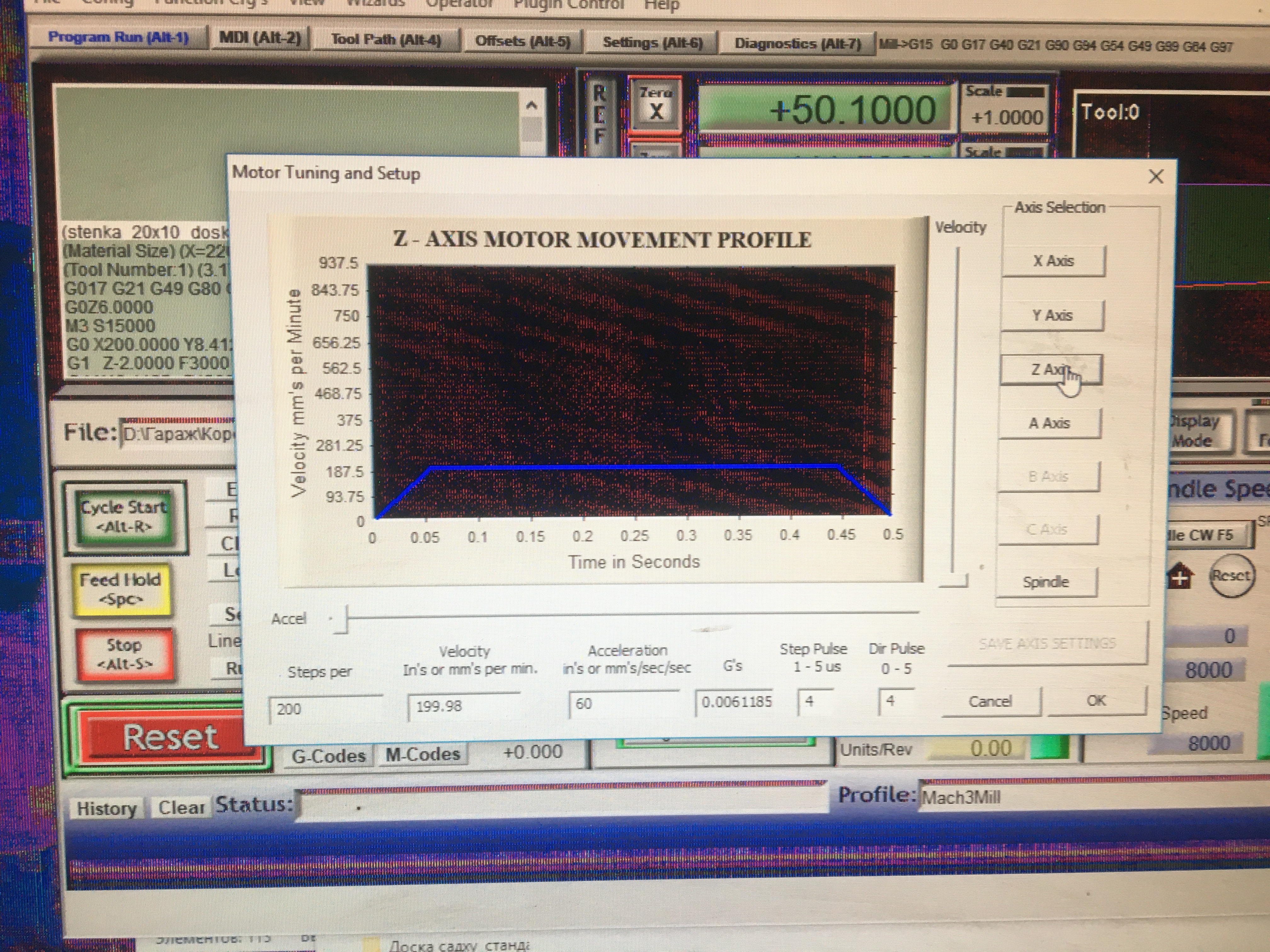

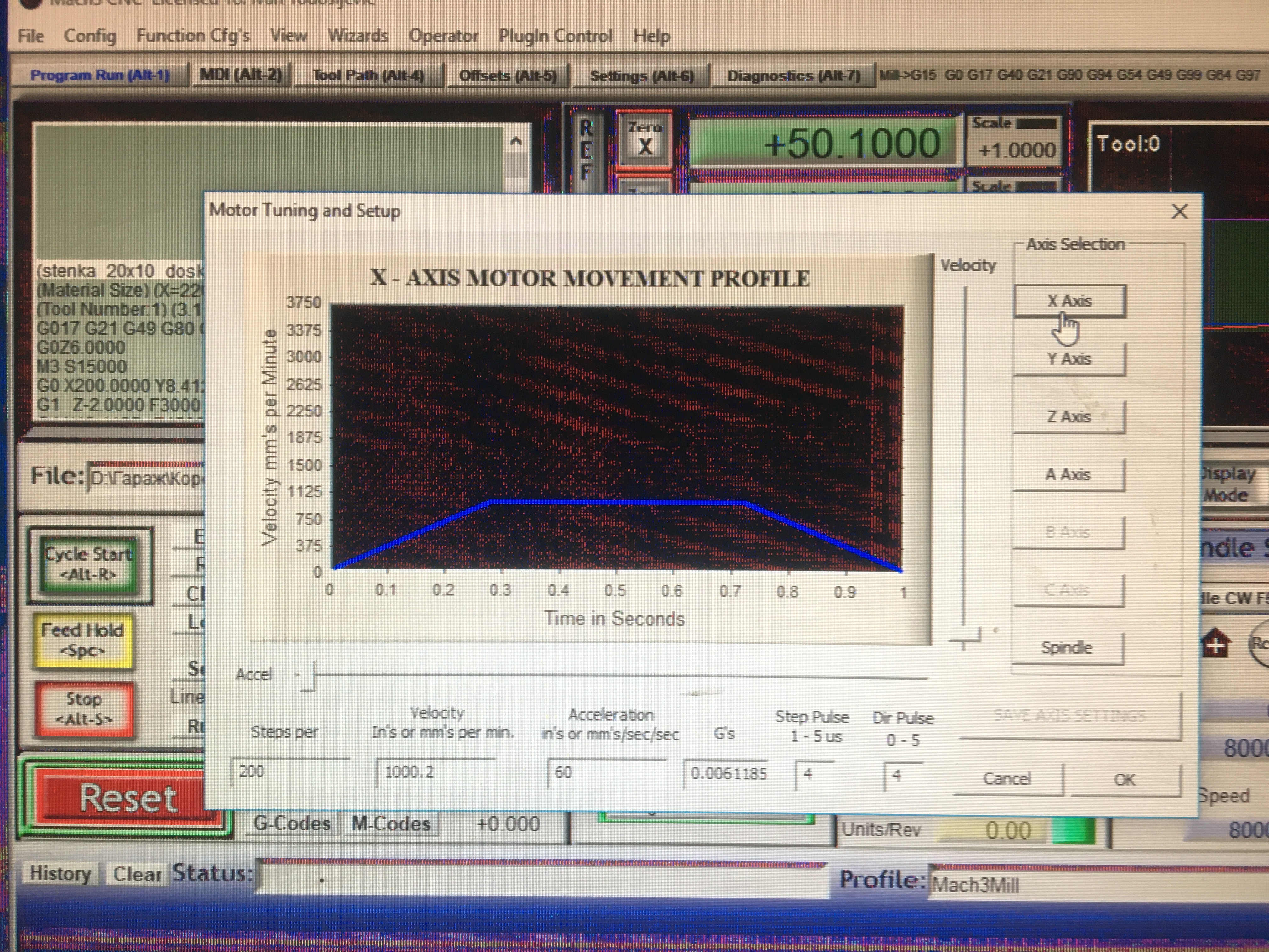

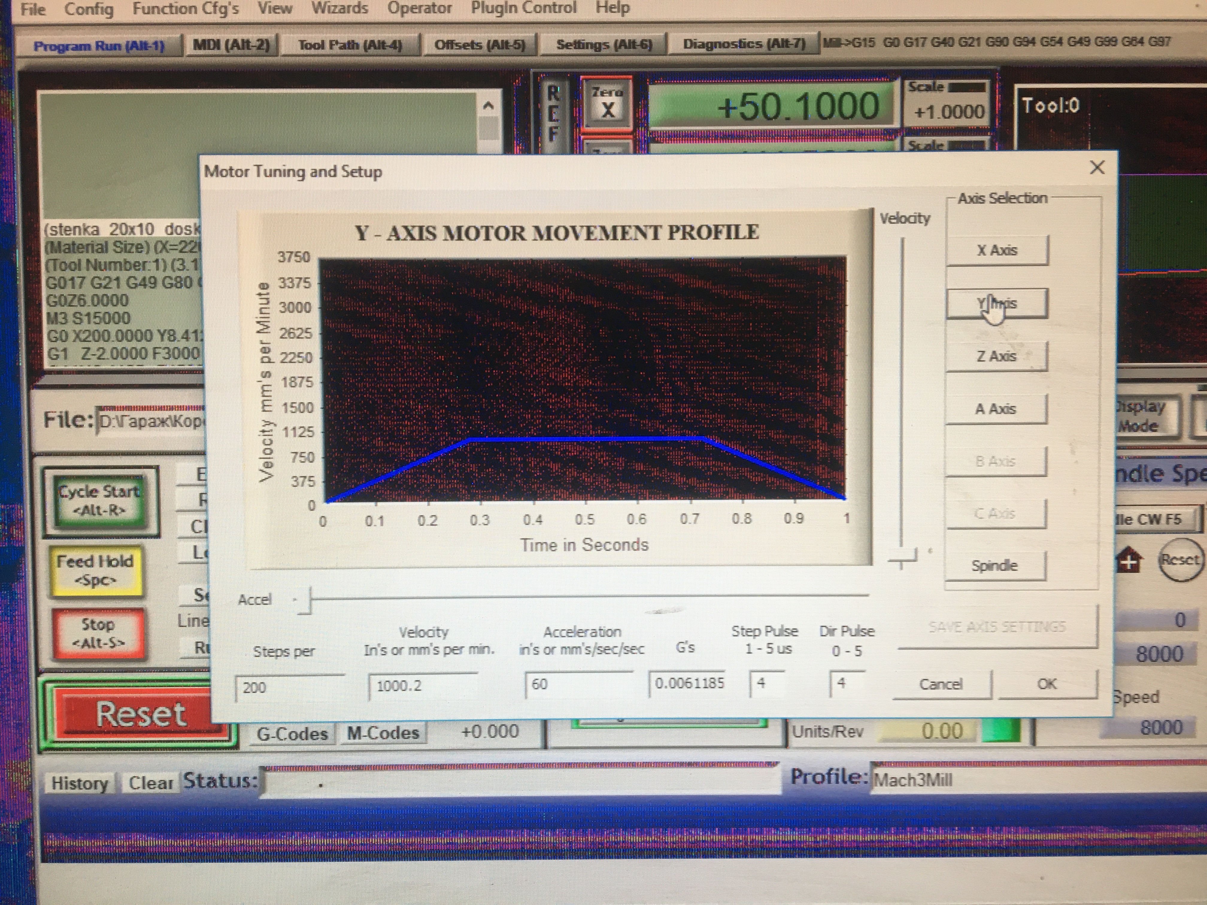

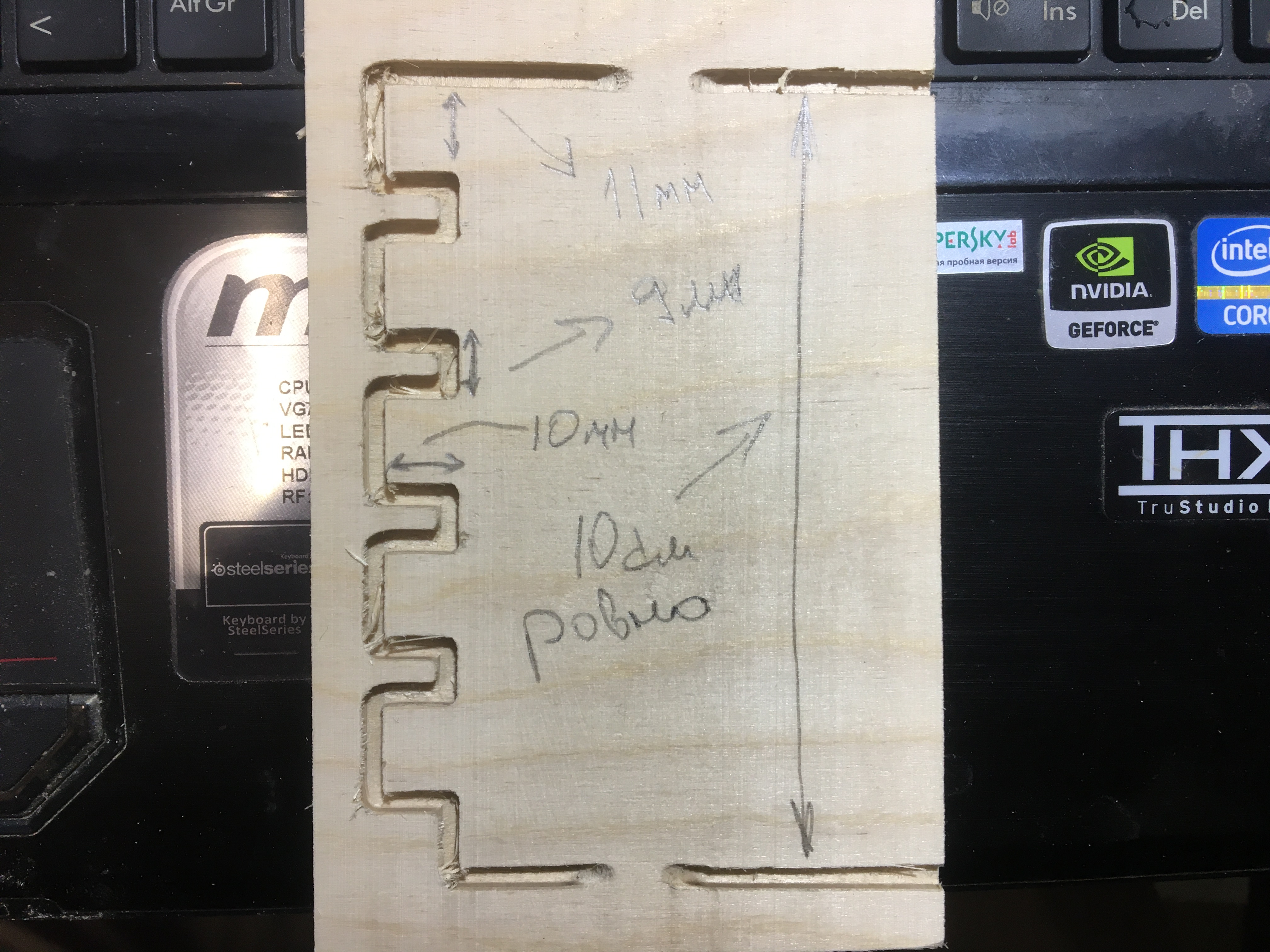

Первый раз заметил какую-то проблему когда делал коробочку квадратную. Отдельно дно - отдельно крышка. В итоге получалось что она почему-то не квадратная. По Y на 1мм больше.
Чем толще фреза тем проблема больше проявляется. Такое ощущение что врёт на размер фрезы...

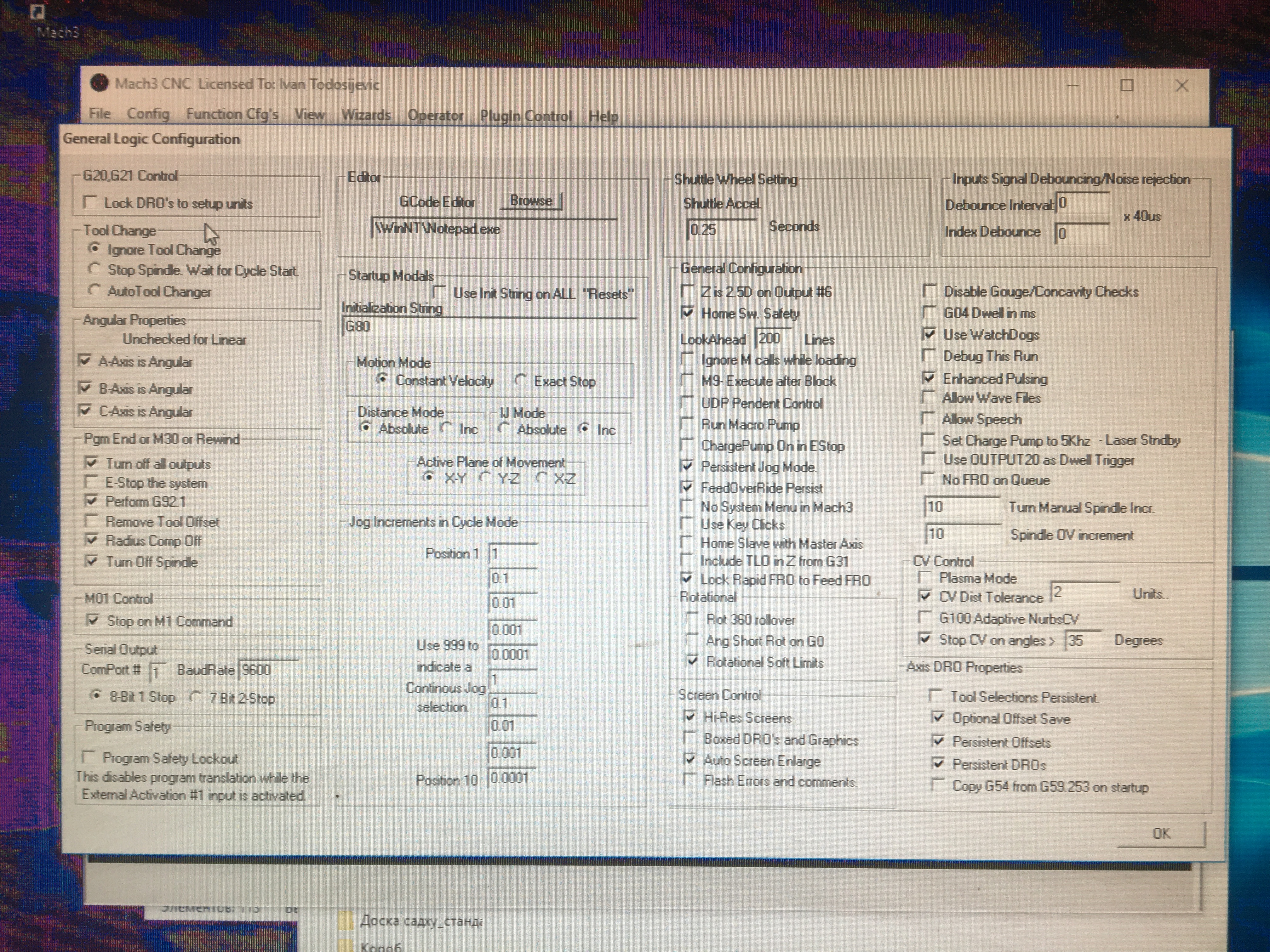

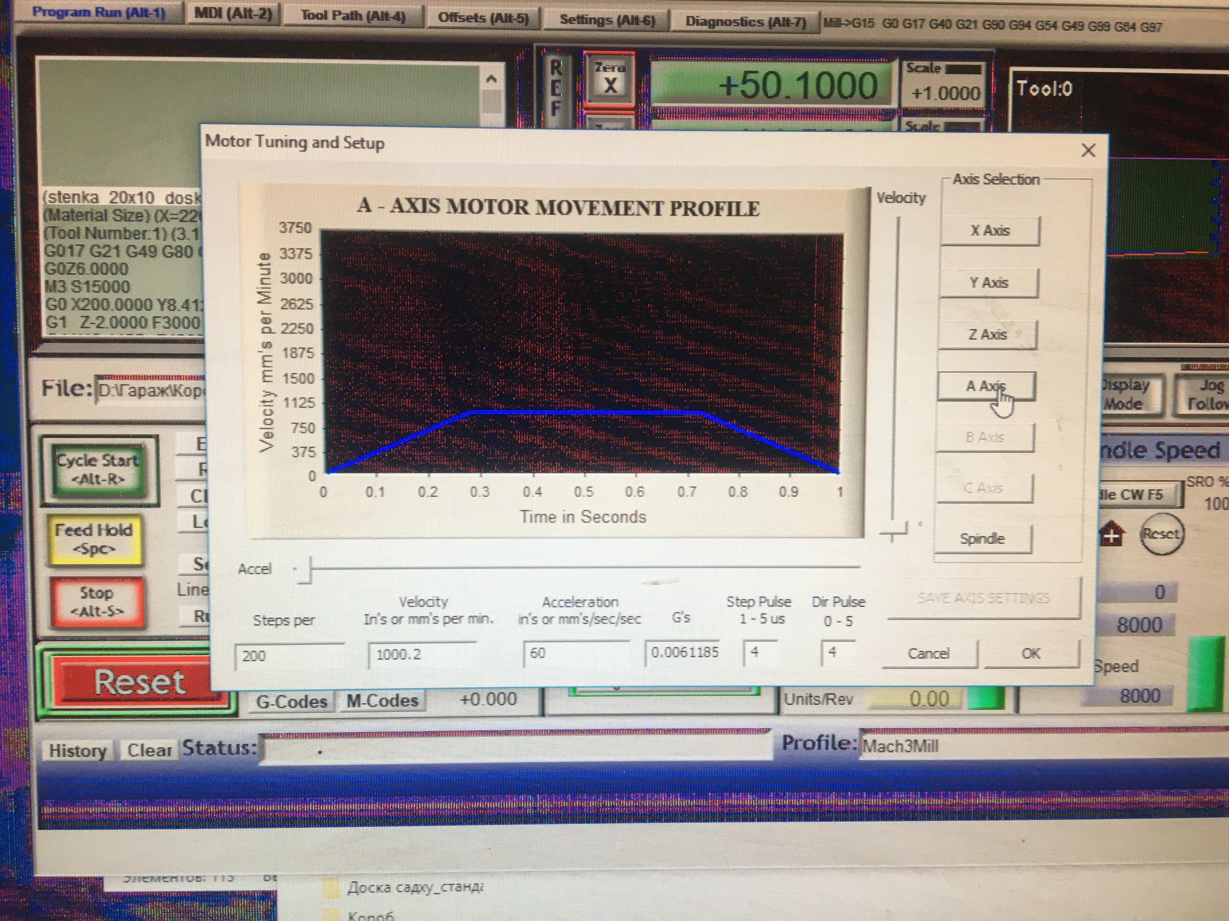

Прикрепляю фотки настроек. И УП. УП положил в архив.
Если что-то нужно еще - скажите.

Постпроцессор фото прилагаю.
Если нужен код постпроцессора - скажите. Я добавлю.

Судя по траектории фрезеровки у вас нехилые люфты или очень плохая жесткость станка. Посмотрите как выглядит смена направления. А теперь прогоните ваш g-code в программке: http://nraynaud.github.io/webgcode/ и сравните как должна выглядеть траектория движения фрезы.
Ну и не исключаю что в арткаме указан неверно размер инструмента.

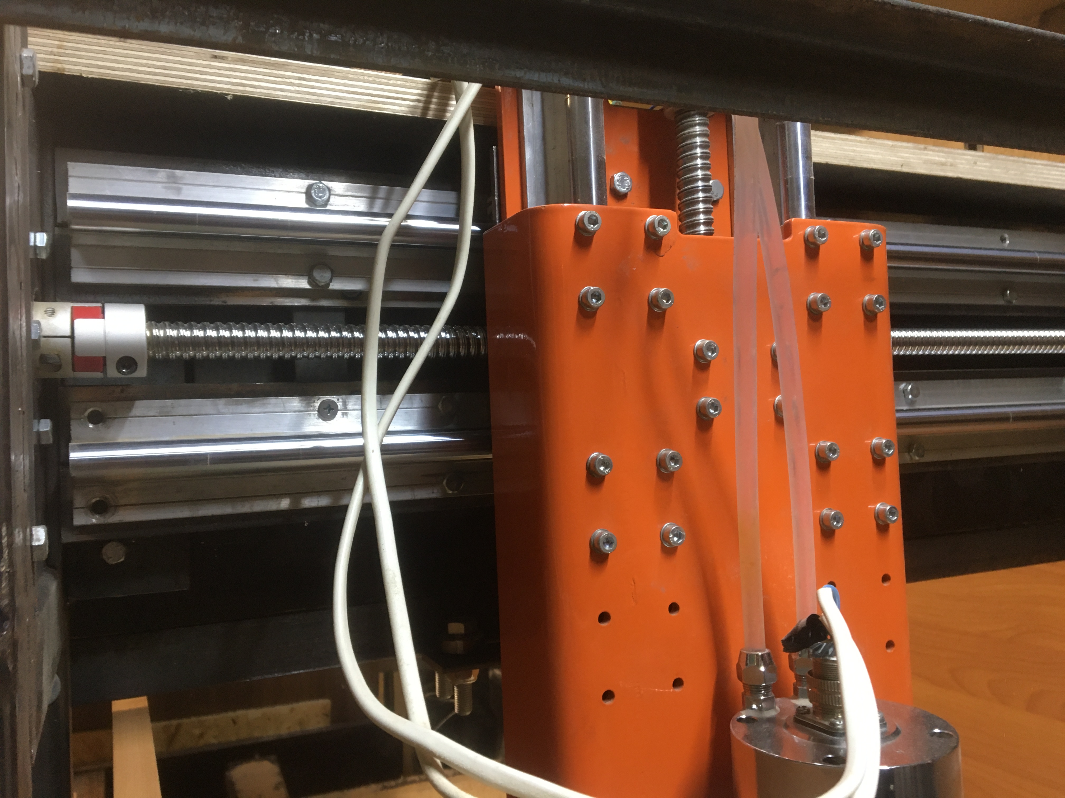

delpherok
Сообщения: 29
Зарегистрирован: 10 дек 2020, 02:29

Как раз тоже хотел сказать что люфты, или где-то что-то проскальзывает, или драйвер перегревается, Но что бы так равномерно - подозрительно.
Попробовать переключить в настройке Motion Mode на Exact Stop, но я в Мач3 не силен.
Фото станка можно? Что бы оценить состояние механики по осям.
Ещё ощущение, что шпиндель болтается - плохо закреплен.

xenon-alien писал(а): ↑11 дек 2020, 18:31 Как раз тоже хотел сказать что люфты, или где-то что-то проскальзывает, или драйвер перегревается, Но что бы так равномерно - подозрительно.
Exact Stop попробовал. Не помогает.
Люфтов не наблюдаю. Все крепко. Шпиндель не болтается.
Если судите по фото то оно не идеально. Это фанера. Фотка чуть под углом. Если все шлифануть нормально то всё четко.

В том то и дело что каждый шип идентичен друг другу. Слишком равномерно врет. Опять же вся доска ширина/длина всё четко...

Ничего вроде не греется. Шпиндель холодный. Шаговики тоже. Портал не качается. Толкая за сому фрезу всё тоже не шевелится.
Re: Шип больше паза
Получается, что по любой оси, будь то Х, или У (повернута УП на 90°), результат тот же?
В механике на первый взгляд больших косяков не вижу. (относительно жесткий станок)
УП равномерная в коде - т.е. даже если не идеально то всё должно быть равно.

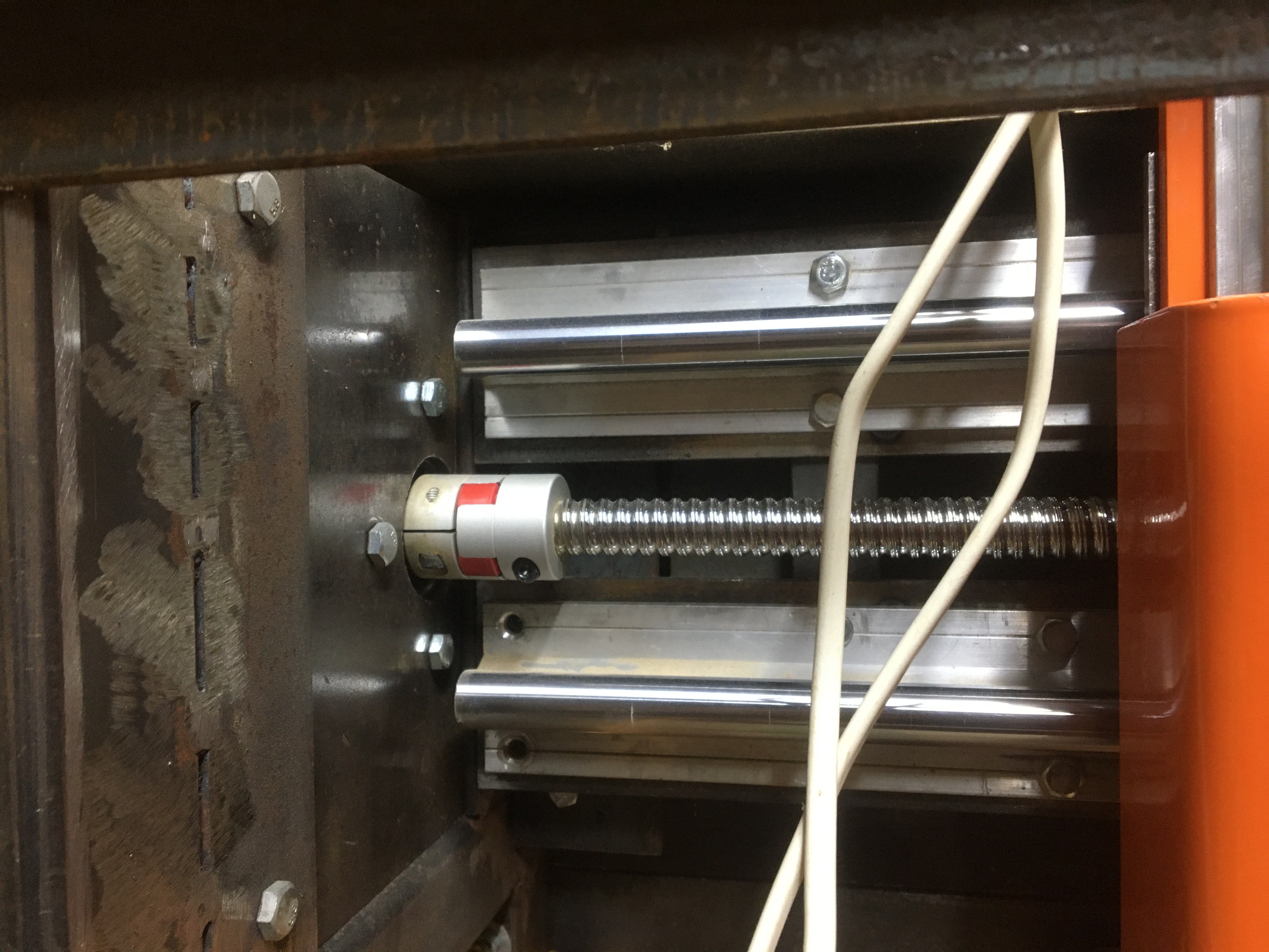

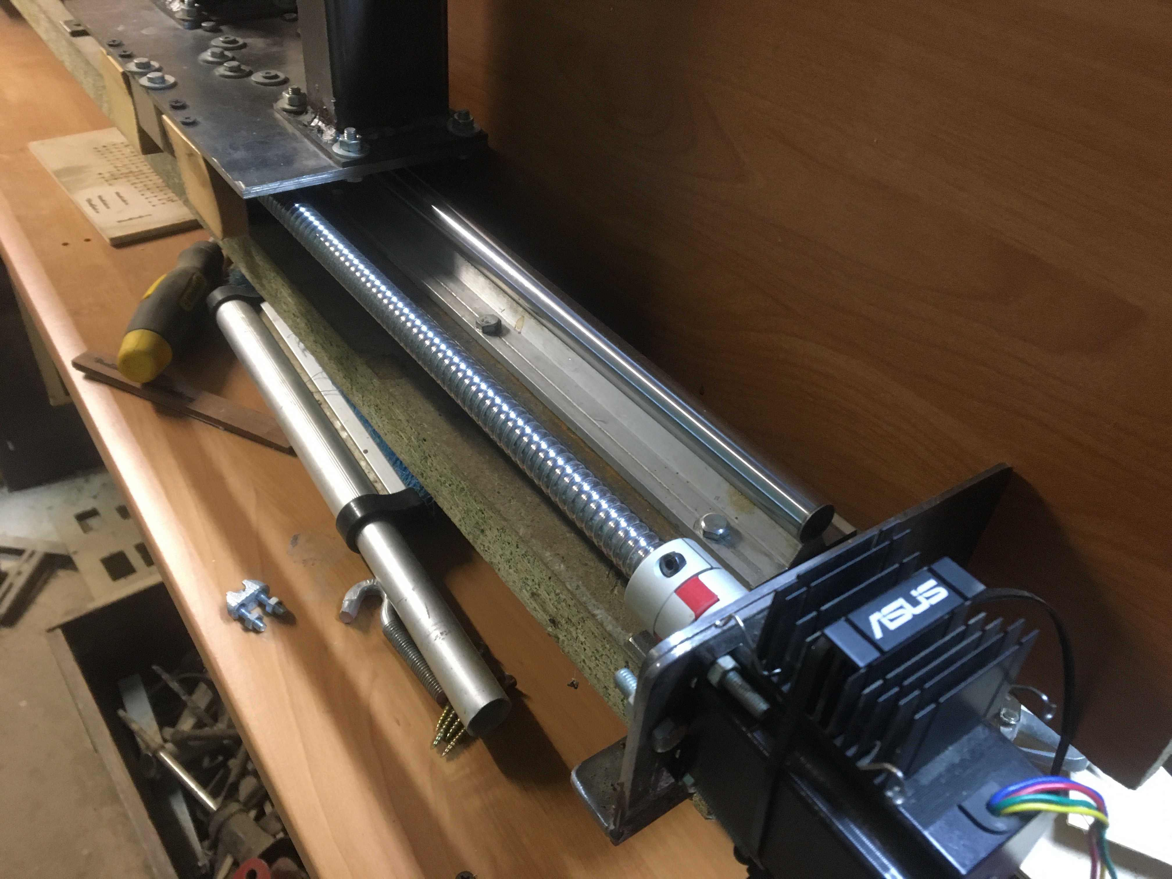

Значит маркером черкнуть по муфте, ШВП и валу двигателя и посмотреть не смещается ли.
Ток с драйвера убрать на одно значение, а то радиатор на ШД ненужная вещь.
Ну и может сигнал до драйвера не верно доходит..
Может тайминги увеличить. Step Pulse Dir Pulse
