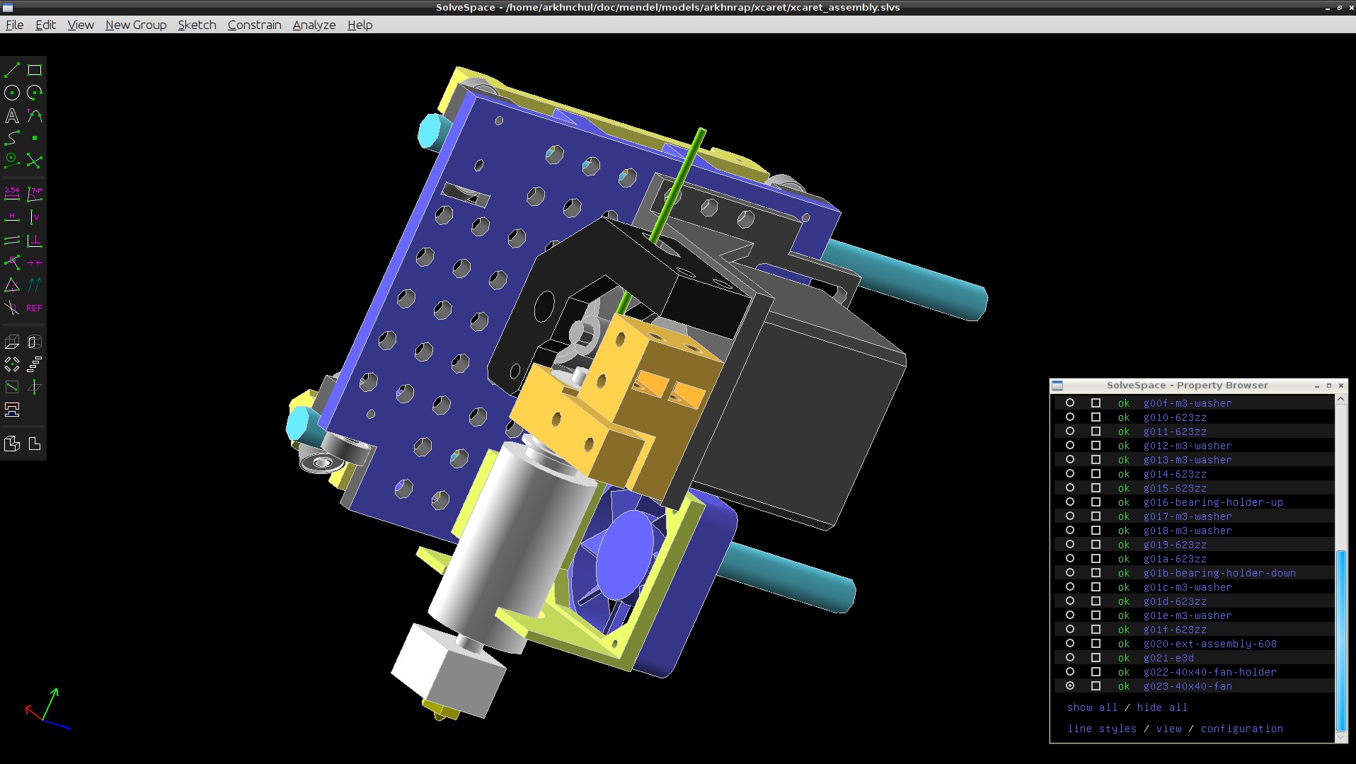

Есть возможность сборки из созданных в самом solvespace объектов; при изменении детали в исходном файле она нормально обновляется и в сборке. К сожалению, ничего стороннего в сборку импортировать нельзя - никаких STEP или IGES.
slvs_assembly.jpg (19698 просмотров) <a class='original' href='./download/file.php?id=82624&sid=510da0445492cf73abd7f742a6b6790d&mode=view' target=_blank>Загрузить оригинал (275.38 КБ)</a>

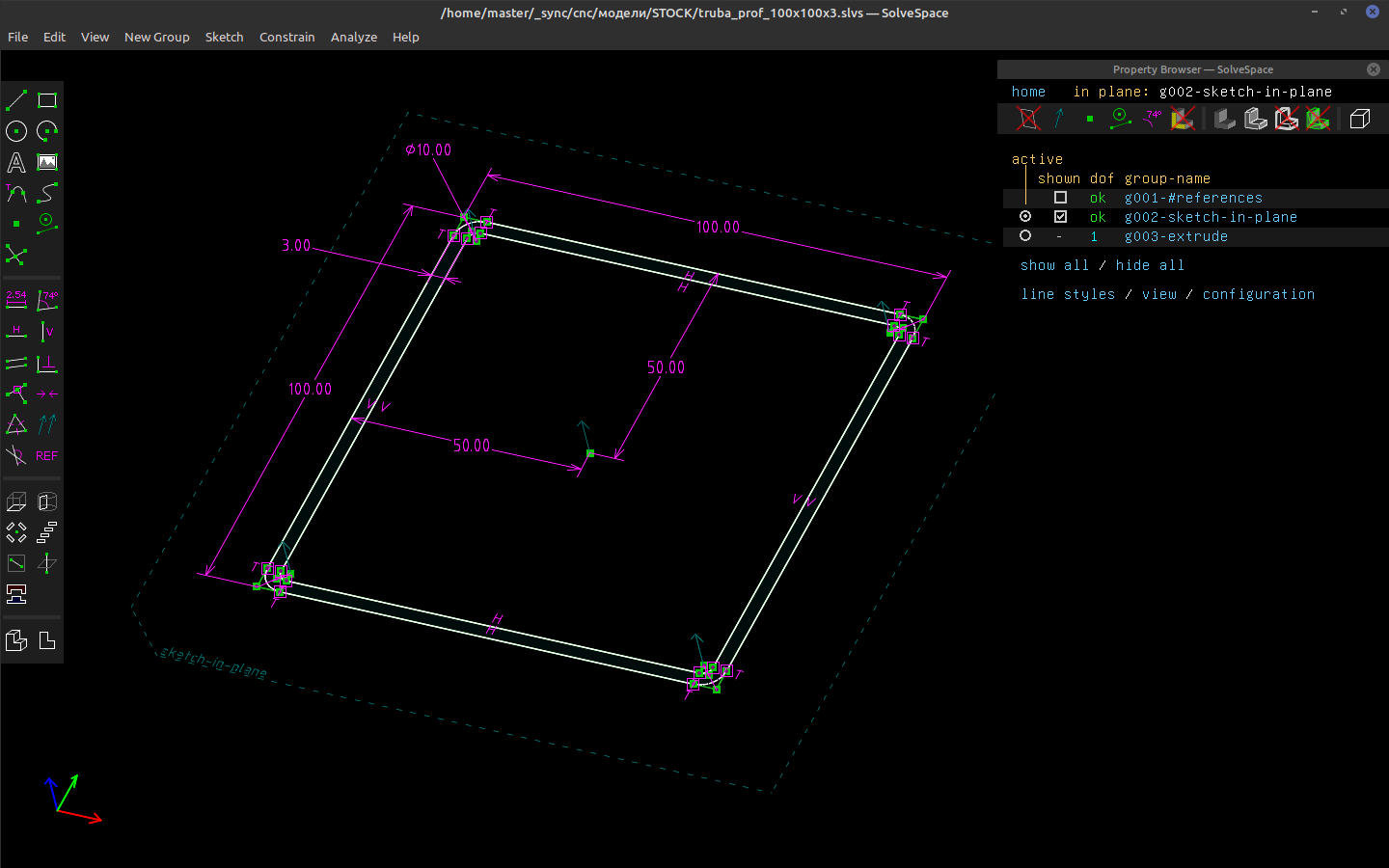

Товарищи, вощем, очень рекомендую :beer_blow: Давненько я таких мега быстрых и логичных CAD'ов не пробовал. Размером в 7 мегабайт :hehehe: Оно ж запускается моментально! Даже на старых ПК! Рисовать по началу непривычно, но спустя пол часа уже чувствуешь себя как дома. Все нарисованные отдельно детали можно объединять в сборки. Т.к. это параметрический CAD, история абсолютно всех операций всегда есть. Можно где-то в далёком первом скетче что-то подправить и редактор автоматически всё пересчитает и перерисует модельки.
Вчера вечером немного посидел потыкал, не читая инструкций. Нарисовал для примера две профильные трубы. Затем их в сборочку объединил расставил зависимости по расположению. После монструозного Fusion 360 и неповоротливого FreeCAD, этот лёгкий SolveSpace как глоток свежего воздуха. В паре с DeskProto получается неплохой такой CAD/CAM микс. Причём, всё это работает и под виндой, и под линух.
Есть экспорт во всякие STL, STEP, OBJ, DXF, ... Может экспортировать даже в HTML файл с помощью библиотеки Three.js! Скачайте архив ниже и откройте в браузере файл HTML. Или, просто, пройдите по ссылке
https://cnc32.ru/sborka_iz_prof_trub_TEST1.html
Мышью можно по всякому крутить модель в браузере. Я прям удивился.
