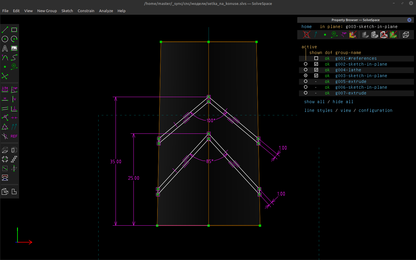

Товарищи, вощем, очень рекомендую :beer_blow: Давненько я таких мега быстрых и логичных CAD'ов не пробовал. Размером в 7 мегабайт :hehehe: Оно ж запускается моментально! Даже на старых ПК! Рисовать по началу непривычно, но спустя пол часа уже чувствуешь себя как дома. Все нарисованные отдельно детали можно объединять в сборки. Т.к. это параметрический CAD, история абсолютно всех операций всегда есть. Можно где-то в далёком первом скетче что-то подправить и редактор автоматически всё пересчитает и перерисует модельки.
Вчера вечером немного посидел потыкал, не читая инструкций. Нарисовал для примера две профильные трубы. Затем их в сборочку объединил расставил зависимости по расположению. После монструозного Fusion 360 и неповоротливого FreeCAD, этот лёгкий SolveSpace как глоток свежего воздуха. В паре с DeskProto получается неплохой такой CAD/CAM микс. Причём, всё это работает и под виндой, и под линух.
Есть экспорт во всякие STL, STEP, OBJ, DXF, ... Может экспортировать даже в HTML файл с помощью библиотеки Three.js! Скачайте архив ниже и откройте в браузере файл HTML. Или, просто, пройдите по ссылке

Screenshot from 2020-12-07 12-32-54.png (12776 просмотров) <a class='original' href='./download/file.php?id=189521&sid=932a75050a91c056209263fd81460c04&mode=view' target=_blank>Загрузить оригинал (103.3 КБ)</a>
Screenshot from 2020-12-07 13-20-26.png (12767 просмотров) <a class='original' href='./download/file.php?id=189525&sid=932a75050a91c056209263fd81460c04&mode=view' target=_blank>Загрузить оригинал (46.25 КБ)</a>
Screenshot from 2020-12-07 12-36-23.png (12776 просмотров) <a class='original' href='./download/file.php?id=189522&sid=932a75050a91c056209263fd81460c04&mode=view' target=_blank>Загрузить оригинал (113.92 КБ)</a>
Screenshot from 2020-12-07 13-20-48.png (12767 просмотров) <a class='original' href='./download/file.php?id=189526&sid=932a75050a91c056209263fd81460c04&mode=view' target=_blank>Загрузить оригинал (48.67 КБ)</a>
