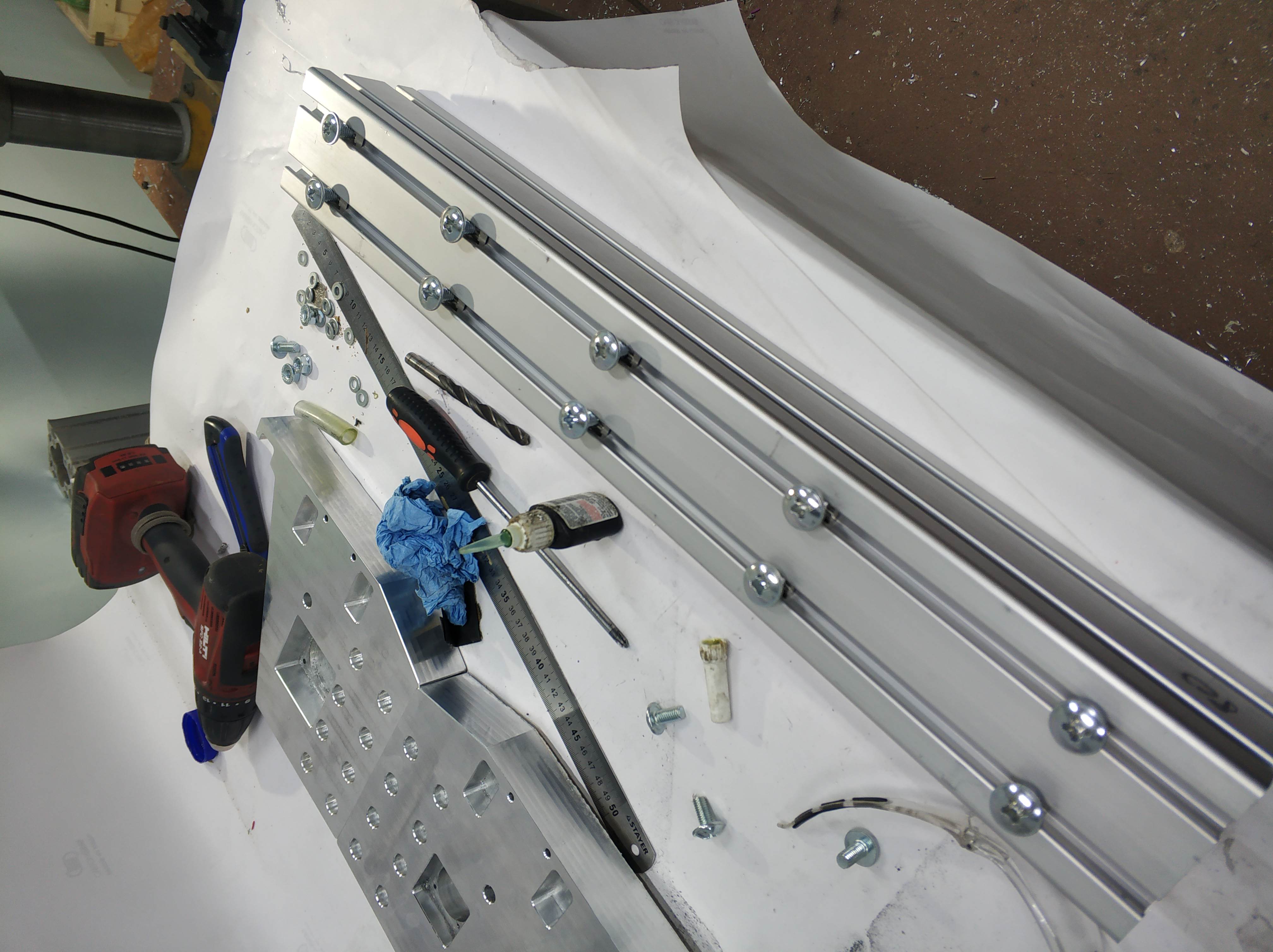

Lich_SL писал(а): ↑20 ноя 2020, 03:17 А можно будет осветить процесс сборки, крепления между собой профилей и тд.....и главное всякие юстировки и тд?
Профиля между собой винтами с сухарями скручиваются, это вроде мелькало уже несколько раз.
Если в кратце то примерно так все выглядит...
IMG_20201117_083902.jpg (2508 просмотров) <a class='original' href='./download/file.php?id=188974&sid=6768d96c4021a995c2c54228ec014cd8&mode=view' target=_blank>Загрузить оригинал (695.87 КБ)</a>
IMG_20201110_201332_216.jpg (2508 просмотров) <a class='original' href='./download/file.php?id=188975&sid=6768d96c4021a995c2c54228ec014cd8&mode=view' target=_blank>Загрузить оригинал (398.81 КБ)</a>
IMG_20201110_201348_756.jpg (2508 просмотров) <a class='original' href='./download/file.php?id=188976&sid=6768d96c4021a995c2c54228ec014cd8&mode=view' target=_blank>Загрузить оригинал (405.12 КБ)</a>

Один из видов крепления выглядит примерно так.
Один из двух профилей, сверлится диаметром под отвёртку/шестигранник, в том месте где будет находится, скрепляющий между собой эти два профиля, винт с сухарём.
Для скрепления подойдёт любой подходящий по размеру сухарь, который устанавливается в паз одного из профилей, и винт с шляпкой в виде линзы, желательно под шестигранник, шляпка которого останавливается в паз другого профиля, и после эта конструкция скручивается, всё.

Я ещё второй профиль сверлю, винт чтобы в отверстие заходил и не мог никуда свалить, а второй профиль какбы одеваю на первый.

Gestap писал(а): ↑22 ноя 2020, 16:02 Я ещё второй профиль сверлю, винт чтобы в отверстие заходил и не мог никуда свалить, а второй профиль какбы одеваю на первый.
Ну сваливание винта зависит конечно от конструктивной особенности сухаря, если сухарь имеет упорный подпружиненый шарик,или пружинный лепесток то в принципе они достаточно статично остаются на нужных местах.
Если сухари простые без удержания, я сверлю один профиль с посадкой под головку винта, накручиваю сухари на винты и задвигаю уже приготовленный профиль с винтами и сухарями в другой профиль.
Но для этого профиль нужно сверлить на станке или с помощью спец направляйки.

В чем смысл сверления на станке? Чтобы соблюсти перпендикулярность?

Lich_SL писал(а): ↑22 ноя 2020, 16:31 В чем смысл сверления на станке? Чтобы соблюсти перпендикулярность?
Ну вы от руки скорей всего не сможете проточить плоскую посадку под винт соосную с ранее просверленным каналом, а с помощью преспособы и вот таких посадочный фрез, это вполне возможно сделать и ручной дрелью.

Приспособу можно сделать самому, так как производитель немного с ценой пошутил

Ну это если с длинным винтом, а если со шляпой, то таких изощрений не нужно.... наверное....но по варианту крепить длинным винтом мне больше нравится

Без обид, но последнее фото из разряда инженерного бреда))) зачем так все усложнять.

Gestap писал(а): ↑22 ноя 2020, 16:53 Без обид, но последнее фото из разряда инженерного бреда))) зачем так все усложнять.
Бред или нет, но инженеры рексрота что то думали когда делали эту приспособу, а тем более продают их за конскую цену.
Много видел конструкций скреплённых именно так.

Я тебе про длинный болт, а не про кондуктор для сверления отверстий

Gestap писал(а): ↑22 ноя 2020, 17:14 Я тебе про длинный болт, а не про кондуктор для сверления отверстий
Так длинный болт это последствие кондуктора
