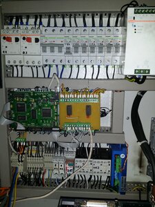

Всем привет!
Новые приключения.
В этом месяце я только 2 дня был у ребят, а по деньгам это мало... (они переезжают опять, так что справлялись своими силами и я ездил только подключать станки). Вчера говорил с главным, что это мне не подходит (да ещё и к праздникам) и нужно решать стабильность какую-то. Договорились решить вопрос до нового года.
Будят меня значит сегодня звонком в 11 часов (к сожалению засиживаюсь до утра) и спрашивают: "завтра можешь выйти?".
Если вкратце, то попутали в розетке ( 3-х фазной сети ) фазу с нулем случился "джин", биг-бада-бум - пошел волшебный дымок.
Фото прилагаю. Съездил всё-таки ещё сегодня глянуть что там.
Сделал только визуальный осмотр.
Но на токарном нужно было чуток подправить программу, а сказать забыли, что сменили вставки и инструмент не привязали (на этом нужно). Так что провозился до конца дня и то не закончил. Чертежа я ещё ни одного не видел за это время, так что на авось делается, пока не подойдет...
Завтра доделаю и буду смотреть, что осталось живое в шкафу.
К стати в шкаф заходило 4 провода - ноль и три фазы. (заземления есть, но небыло подключено)
И сам вопрос.
На сколько смертельно для серво-пака попадания 380в вместо 220в на вход?
Могли ли пострадать энкодеры на мотора?
Одному точно хана - ничего не светится, на другом только диод загорается, а ещё 2 - табло горит и диоды тоже. (это по их словам)
Ну и буду звонить всё, что могло пострадать.
На сколько я понимаю, то получается, это как минимум 2 линии получили 380 на все входы, а там, где был ноль, по идее должно была живой остаться вся линия.
Кто что может подсказать?
Даже не знаю, куда копать.
Это "большой фрезер" (так мы его там называем) на К-флоп с автосменой.
Я сам тоже не без греха, на прошлой неделе драйвер свой не верно подключил при проверке
Так что ближайшее время будет чем заняться, но с К-флоп-ом не знаком, мельком почитывал.
Думал может серво-шаговые поставить временно, только нужно будет разобраться, как сигналы заводить и выводить.
К стати, то нормальная практика нули (нейтраль) "цепочкой " подключать (землю, смотрю, так же подключили), а фазы по отдельности тянуть?
Я всё по отдельности тяну - к каждому потребителю (т.е. не последовательно).

Один сервопривод радикально черного цвета или еще что-то погорело?
Re: Пуско-наладка, LinuxCNC + MESA 7i76E и другое
Вот закончу подгонку саморезов и возмусь за прозвонку всего.
Думаю, там одна линия должна была живой остаться. А остальному скорей всего хана.
Ещё жду пока схему подключений откопают.
IMHO плату в помойку - там наверняка уже внутри текстолита структурные изменения произошли и он уже не совсем изолятор...
Сообщение Kost_irk »
Чинил подобное, обычно или концы путают, или ноль отгорает. Очень геморройно, годится только если сроки горят и ценник за ремонт как за новое, а то и дороже. Вся высоковольтная часть под замену, еще и трансформаторы мотать ингода приходится.
