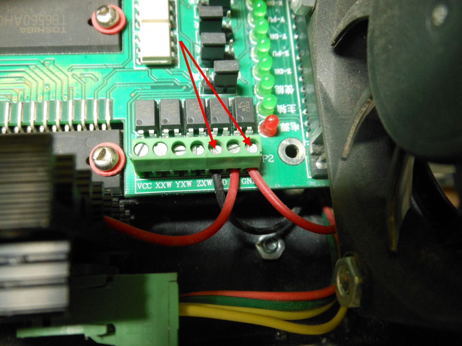

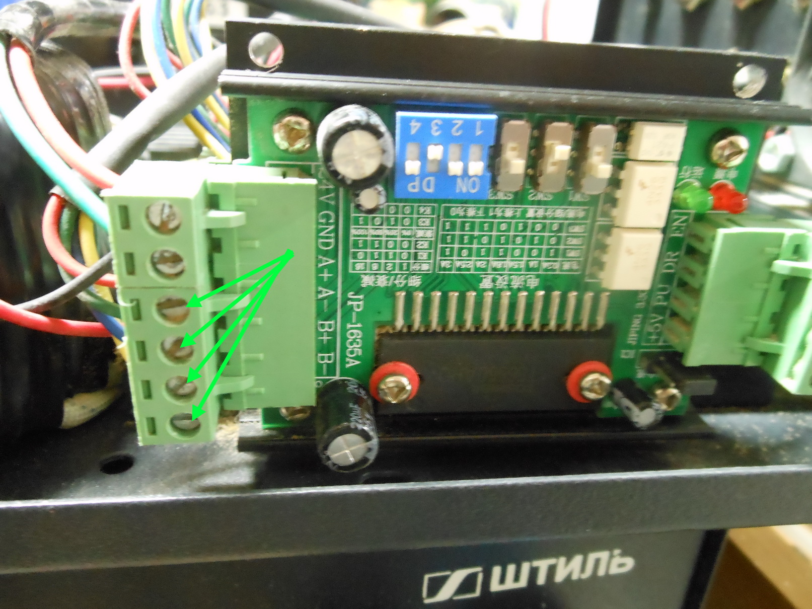

Здравствуйте товарищи.
Я совсем недавно начал знакомиться с ЧПУ. Кое какие успехи есть, но во многих вопросах я ещё плаваю, посему прошу отнестись к неопытному новичку со снисхождением.
Достался мне станочек вот с таким контроллером.

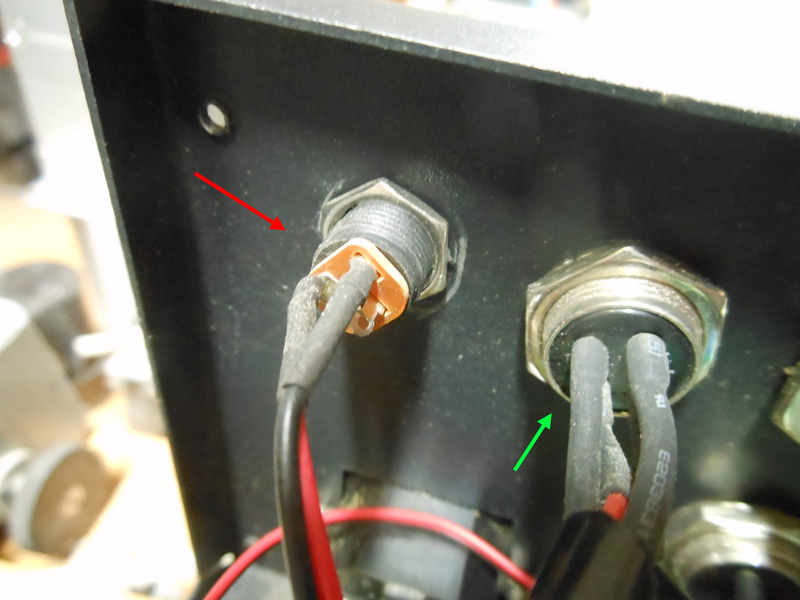

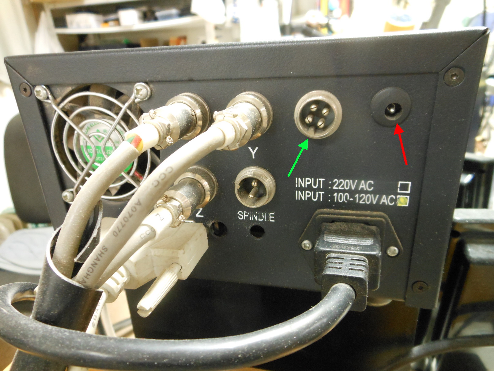

На задней панели есть два разъёма назначение которых мне не ясны.
Стрелками я показал куда от них идут провода. Подскажите пожалуйста что это за разъёмы.
И где можно вообще почитать об этом контроллере?
Спасибо.

Очень похоже, что один разъем для подключения 4 оси А, а тот двухконтактный с двумя черно-красными проводами на входы оптронов на плате, скорее всего датчик инструмента.

Красная - датчик высоты инструмента, а зелёная это 4 я ось подключается, драйвер на борту, уже опередили :D :D :D

стало быть надо искать датчик с таким разъёмом или хотя бы разъём. Пойду перетрясу коробку с зарядками.
