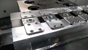

Добрый вечер! Работаю наладчиком токарных, фрезерных станков чпу, и есть ещё проволочный электроэрозионный. Направление- металлообработка. В работе бывает встречаются интересные детали, и в этой теме хочу выкладывать что мы делаем и как.
При изготовлении некоторых деталей использование специальной оснастки намного упрощает жизнь как наладчику, так и оператору, да и производству в целом. Другой вопрос, когда деталь можно обработать и без оснастки, но это уже не так весело и продуктивно. Иногда сделать оснастку ( продумать, нарисовать, отфрезеровать) занимает больше времени, чем прогнать небольшую партию деталей. Но если оснастка в дальнейшем будет ещё использоваться, то не грех потратить на это время.
Часто делаем вот такие детали, небольшими партиями, но каждый раз они отличаются ( почти все размеры, но форма примерно одинаковая). Решил сделать для них плиту, в центре отверстие для шайбы. Соответственно для разных диаметров точится своя шайба и прикручивается к плите.
IMG_20200211_123015.jpg (18583 просмотра) <a class='original' href='./download/file.php?id=177529&sid=f704d9e8b414457107606c25bf2905cd&mode=view' target=_blank>Загрузить оригинал (1.85 МБ)</a>
Сделал побольше отверстий, может пригодятся
02.JPG (18583 просмотра) <a class='original' href='./download/file.php?id=177530&sid=f704d9e8b414457107606c25bf2905cd&mode=view' target=_blank>Загрузить оригинал (52.91 КБ)</a>
01.JPG (18583 просмотра) <a class='original' href='./download/file.php?id=177531&sid=f704d9e8b414457107606c25bf2905cd&mode=view' target=_blank>Загрузить оригинал (81.54 КБ)</a>
Прижимы тоже пришлось сделать, т.к. стандартные не подходили. Делались на вот таком очпушенном монстрике:
IMG_20200214_075945_HHT.jpg (18583 просмотра) <a class='original' href='./download/file.php?id=177533&sid=f704d9e8b414457107606c25bf2905cd&mode=view' target=_blank>Загрузить оригинал (2.26 МБ)</a>
IMG_20200214_075907_HHT.jpg (18583 просмотра) <a class='original' href='./download/file.php?id=177534&sid=f704d9e8b414457107606c25bf2905cd&mode=view' target=_blank>Загрузить оригинал (1.68 МБ)</a>
Раньше эти детали делались в токарном патроне, но не всегда удается поставить ровно деталь, при зажиме все равно она кренилась немного. И не всегда глубина спирального паза оказывалась в допуске 0,1мм. Сейчас же все ровно, проблем нет)

А почему не в токарном патроне делали деталь что в 1 посте? На столе даже установлен
Re: Железяки
Из за буртика будет плохо зажимать
И выставлять вертикальность надо будет обкатывая с двух сторон
А так прижал торцом и если все ровное , то встанет вертикально и держать прижимами будет хорошо
Если бы втулка внутри была сквозная, то обратная цанга было бы в самый раз :)

sima8520 писал(а):А почему не в токарном патроне делали деталь что в 1 посте? На столе даже установлен
RNDL писал(а):Раньше эти детали делались в токарном патроне, но не всегда удается поставить ровно деталь, при зажиме все равно она кренилась немного.
sima8520 писал(а):Если бы втулка внутри была сквозная, то обратная цанга было бы в самый раз
Она сквозная. И цангой было бы гораздо удобнее конечно. Может когда нибудь сделаю) Просто их надо штук 5 разного диаметра.

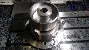

День добрый) Сегодня обрабатывал такую детальку. На черновой использовал быстроподачную фрезу диаметром 20мм Mitsubishi AJX06R 203SA20L. Раньше для черновой использовал обычные корпусные фрезы, нареканий нет, но медленно работают. К тому же у них державка в диаметре такая же как и режущая часть, соответственно в глубоких карманах начинает затирать. Здесь же можно фрезеровать карман глубиной до 100мм. В общем очень понравилась мне эта фреза. Так же ещё приобрели фрезы диаметром 32мм и 16мм.
Сталь 40х
Ар 0.6
Ae 15
Fz 0.6
Скорость резания около 160м/мин. 2600 об/мин, подача 4680мм/мин. С ума сойти)) я алюминий обрабатавыю на меньших подачах) В итоге на паз глубиной 55мм и шириной 32мм ободрал за 23минуты.

RNDL писал(а): ↑ День добрый) Сегодня обрабатывал такую детальку. На черновой использовал быстроподачную фрезу диаметром 20мм Mitsubishi AJX06R 203SA20L. Раньше для черновой использовал обычные корпусные фрезы, нареканий нет, но медленно работают. К тому же у них державка в диаметре такая же как и режущая часть, соответственно в глубоких карманах начинает затирать. Здесь же можно фрезеровать карман глубиной до 100мм. В общем очень понравилась мне эта фреза. Так же ещё приобрели фрезы диаметром 32мм и 16мм.
Сталь 40х
Ар 0.6
Ae 15
Fz 0.6
Толи еще будет :)) Время можно было сократить в раза два, не делая подъем. Думаю это еще нижняя граница пластин на твоем видео.

MGG писал(а): ↑30 сен 2020, 16:58 Думаю это еще нижняя граница пластин на твоем видео.
И верхняя станка) дальше станок пускается в пляс :)

Масса заготовки около 400кг, изделие примерно 26кг. Более 90% металла ушло в стружку :wtf:
