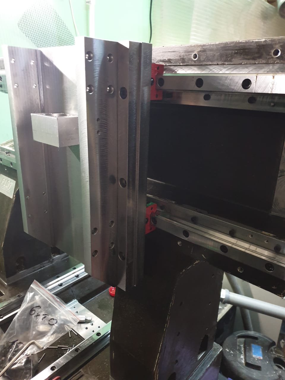

Я вот смотрю на его станину. И вижу, что при почти тех же параметрах ходов, у него станина весит 280 кг, против наших 310.
Снимок экрана 2020-10-27 в 11.59.41.png (2023 просмотра) <a class='original' href='./download/file.php?id=187934&sid=1149b5a8895a6ca355ecc4cdbd2d18db&mode=view' target=_blank>Загрузить оригинал (585.91 КБ)</a>

Ну не уверен про "почти те же параметры ходов".
У него параметр по одной из осей на 100 мм меньше, это как бы значительная разница, на мой взгляд.
150 мм уже неплохо, возможно мне по фото показалось, что там меньше.
Под параметрами смеси имею ввиду количество смолы в ней.

Umnik писал(а): ↑ Ну не уверен про "почти те же параметры ходов".
Да, по Х на 100 меньше. Но по У больше на 50. Так что по объему там примерно одно и тоже.
Umnik писал(а): ↑ Под параметрами смеси имею ввиду количество смолы в ней.
Вот тут вашу логику не понимаю. Если по вашему она объемнее и выглядит массивнее, но весит меньше, значит в ней смолы больше, чем в нашей! Где логика то?)))
У нас 6% смолы. На 3,4 кг связующего, 55 кг кварцевых фракций. Но это я так, по секрету :)
