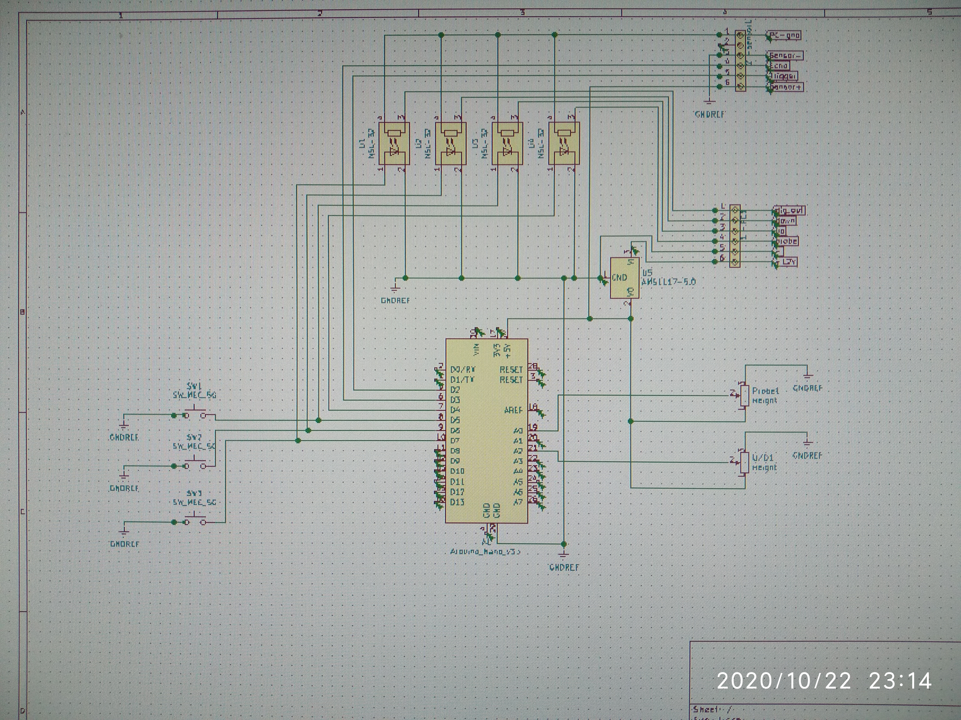

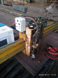

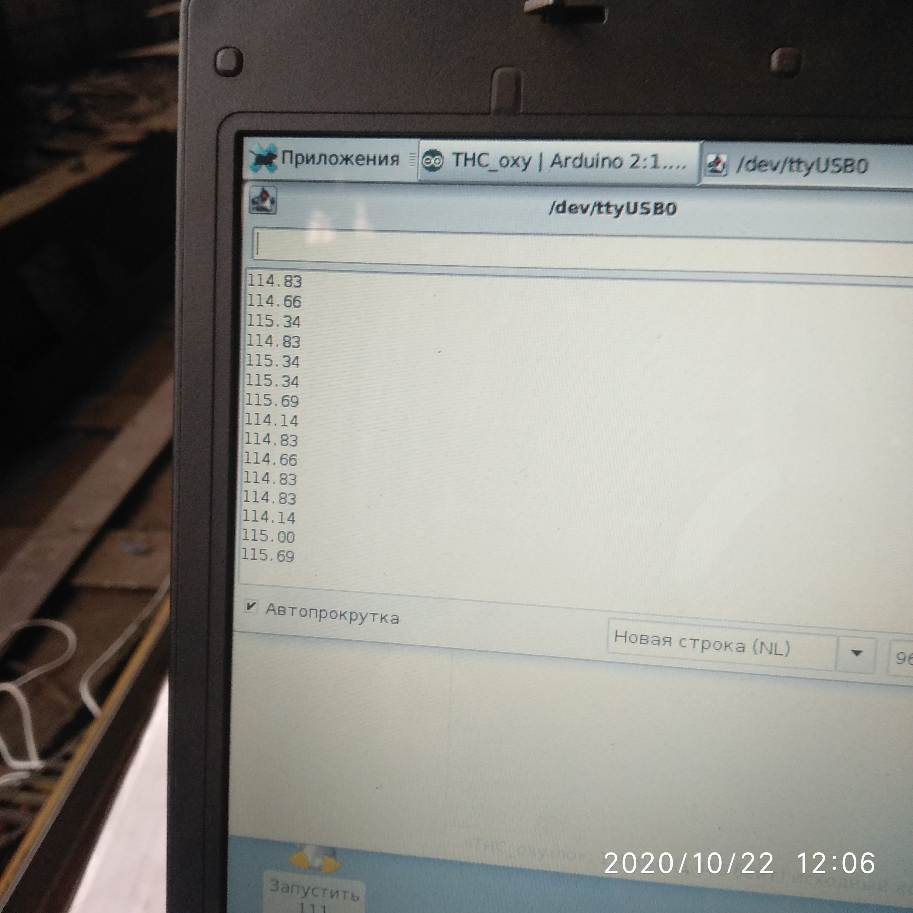

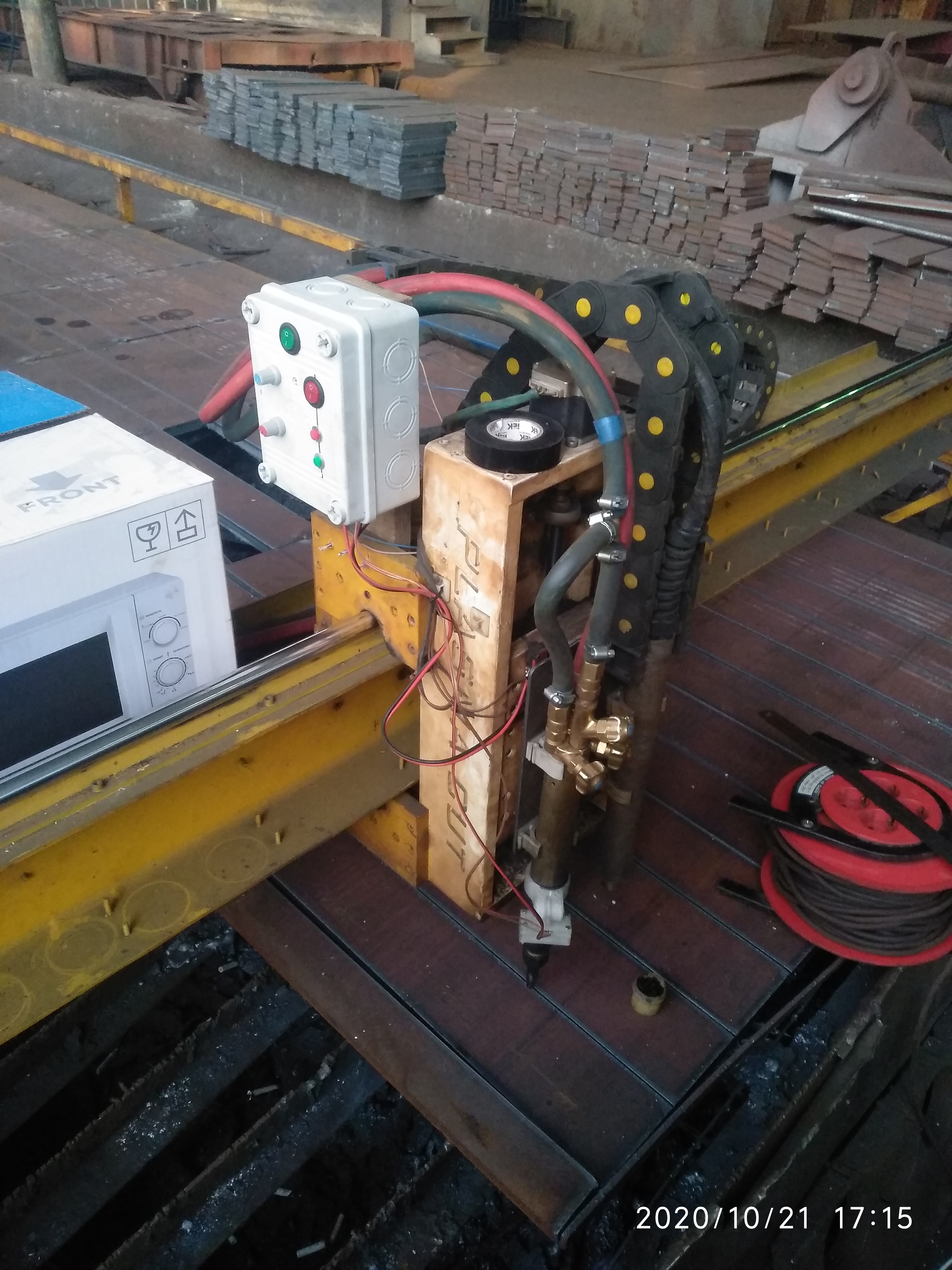

Приветствую, коллеги.
На собственноручно собранный плазменный станок доустановил газовый резак. Остр встал вопрос автоматизации резки газом. Вся проблема логична свелась к остутствию THC для гахового резака. У него нет электрической дуги и поэтому THC от плазмы естественно не подходит.
Решение было навеяно с просторов интернета и реализовано своими руками.
Состоит оно из следующего: ультразвуковой датчик расстояния <=> ардуино => LCNC.
Работает следующим образом: измеряется расстояние и полученное значение сравнивается с прописанными уставками. Все это делается с интервалом 0.1 сек.
Имеется ряд недостатков: ультразвуковой датчик очень неточный(+- до 3 мм), слабый корпус( УД состоит из тонких мембран которые скорее всего расплавятся при дальнейшей работе), медленная скорость(но с этим более менее можно смириься).
Ввиду указанных недостатков имеется необходимость их устранения. Самым очевидным и распространенным способом является емкостное(кольцо на антенне) измерение расстояния до металла. Логическая(читай программная) часть датчика реализована на ардуине, остается разобраться с измерительной.
В связи с огромными пробелами в знаниях радио и электротехники возрикает вопрос как ее реализовывать? Из просторов безкрайнего понятно только одно: что антенна с кольцом это и есть емкость. Но как заставить ее выдавать хоть аакие то сигналы?
Буду признателен помощи профессионалов, а так же участию таких же интузиастов как и я.

Чтобы использовать емкостные или индуктивные датчики, их нужно располагать в непосредственной близости к металлу (1-5 мм). Если можно отнести блок датчиков на безопасное расстояние от горелки, то можно поставить два стандартных индуктивных или емкостных концевых датчиков смещенных по высоте. Еще вариант-лазерный дальномер (если он что-то разглядит вблизи зоны реза. Я делал 3D сканер на принципе триангуляции. Лазерный диод под углом светит на поверхность. При изменении высоты пятно смещается в ту или другую сторону. Изображение пятна фокусируется на 2 рядом расположенных фотодиода (фотодатчик от колеса мышки) и по тому какой фотодиод засвечен фиксируется высота. Если нужно просто подвести резак, а не контролировать высоту в процессе реза, то вполне подойдет. Хотя для такого случая подойдет и штатный датчик probe ТНСа/
Re: Контроллер высоты газового резака
Принцип работы THC для лазеров (LHC) - измерение ёмкости между датчиком и металлом. В качестве датчика можно использовать как кольцо вокруг головки, так и изолированное сопло самой головки:
viewtopic.php?p=78795#p78795

svm писал(а): ↑25 окт 2020, 08:17 Чтобы использовать емкостные или индуктивные датчики, их нужно располагать в непосредственной близости к металлу (1-5 мм).
Так и планируется.
aftaev писал(а): ↑25 окт 2020, 08:55 Принцип работы THC для лазеров (LHC) - измерение ёмкости между датчиком и металлом. В качестве датчика можно использовать как кольцо вокруг головки, так и изолированное сопло самой головки:
Спасибо за ссылку. Мозги контроллера то практически готовы. Вопрос в измерительной части: не хватает знаний как кольцо заставить что то выдавать что измерить и сравнить с уставкой можно
Зачем на газорезке измерять высоту? Газом обычно режут толстую сталь, которая лежит почти ровно. Станки газовой резки что попадались, у всех снят был ТНС.
Вопрос: как будет себя вести емкостный ТНС в середине металла, когда кольцо полностью над металлом? Что будет с ТНС, когда рез будет на углах, или с краю металла ? В углах емкостное кольцо будет перекрываться 1/4.

daiman444 писал(а): ↑ Вы сами скинули ссылку на контроллер который может снимать покозания хоть с четверти кольца.
Дела не всъеме показаний кольца, а что делать с этими показаниями дальше. На углу металла емкость падает, контроллер воспринимает это как выгибание листа и гонит резак вниз. Далее выламывание резака.
daiman444 писал(а): ↑ Как оно будет себя вести в разных ситуациях будет решаться по мере поступления проблемы.
Я бы тебе еще кучку проблем обозначил которые тебя ждут, но видимо тебе не нужны советы. Как говориться флаг в руки.
daiman444 писал(а): ↑ Вопрос темы: как заставить контроллер с кольца на палке снимать какие то показания?
По изучать тему: как и какими способами измеряется емкость.

daiman444 писал(а): ↑ По существу заданного мною вопроса есть что добавить?
daiman444 писал(а): ↑ В связи с огромными пробелами в знаниях радио и электротехники возрикает вопрос как ее реализовывать?
Похоже нужно начать с изучения азов школьной программы. Что такое конденсатор и что такое емкость https://ru.wikipedia.org/wiki/%D0%AD%D0 ... 0%BE%D1%80
Емкость зависит от площади обкладок конденсатора, расстояния между обкладками, в среду которую они помещены (температура, влажность и тд..)
Метал который режем газорезкой - это одна обкладка конденсатора. Так как мы его режем, площадь у него может измениться.
Кольцо - это вторая обкладка конденсатора.
РАВНО - емкость!!!
Если взять такую штуку https://www.google.com/search?q=%D0%BC% ... 29&bih=587 подключить один щуп к металлу, другой щуп к кольцу. То изменяя расстояние между ними, будут меняться показания емкости. Чем выше расстояние, тем меньше емкость. Эту емкость измеряет контроллер (ардуина). Потому ТНС называется емкостный.
Как все это теперь подключить к арудине: https://google.gik-team.com/?q=%D0%B0%D ... 1%82%D0%B8
Почему спрашивал зачем измерять расстояние на газорезе. Задачу можно решить разными путями. Но похоже стоит задача, не решить задачу, а подолбаться :roll:
Желаю удачи.
