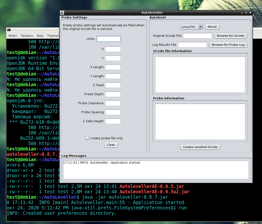

:wik: Вылез "нежданчик".. в виде не запускающегося доп. софта для снятия карты высот - Autoleveller.
Нашёл решение - которое по факту есть "костыль".. теперь бы понять - как откатить openjdk8 с 272 до 112.. не порушив дистр :attention:
test@debian:~/AutoLeveller$ apt-cache policy openjdk-8-jre
openjdk-8-jre:
  Установлен: 8u272-b10-0+deb9u1
  Кандидат:   8u272-b10-0+deb9u1
  Таблица версий:
 *** 8u272-b10-0+deb9u1 500
        500 http://security.debian.org/debian-security stretch/updates/main amd64 Packages
        100 /var/lib/dpkg/status
     8u252-b09-1~deb9u1 500
        500 http://deb.debian.org/debian stretch/main amd64 Packages
Мда.. в общем.. обычная ситуация в линухе :lolh:
Кстати - старая версия, без приставки AE - запускается..
Снимок экрана от 2020-10-24 17-16-13.png (3731 просмотр) <a class='original' href='./download/file.php?id=187844&sid=4db89396404ae21c503cf43da32fe0d6&mode=view' target=_blank>Загрузить оригинал (305.14 КБ)</a>

iMaks-RS писал(а): ↑ Мда.. в общем.. обычная ситуация в линухе
с одной стороны да, бывает. тем более используя дремучей давности дистры.
а с другой, в linuxcnc снимать карту высот программой на JAVA - это за гранью добра и зла. далеко за гранью :)
ещё бы на C# это сделали....

alex_sar писал(а): ↑ снимать карту высот программой на JAVA - это за гранью добра и зла
((( Это не единственное решение.. есть Candle в связке с GRBl.. можно его как альтернативу использовать.. но тогда зачем лепить Mesa 7i92/96... вот в чём вопрос.. и да.. на дебиан 9.9 "свечка" не запускается.. на 7ке - запускается.. в общем.. "весело"...
