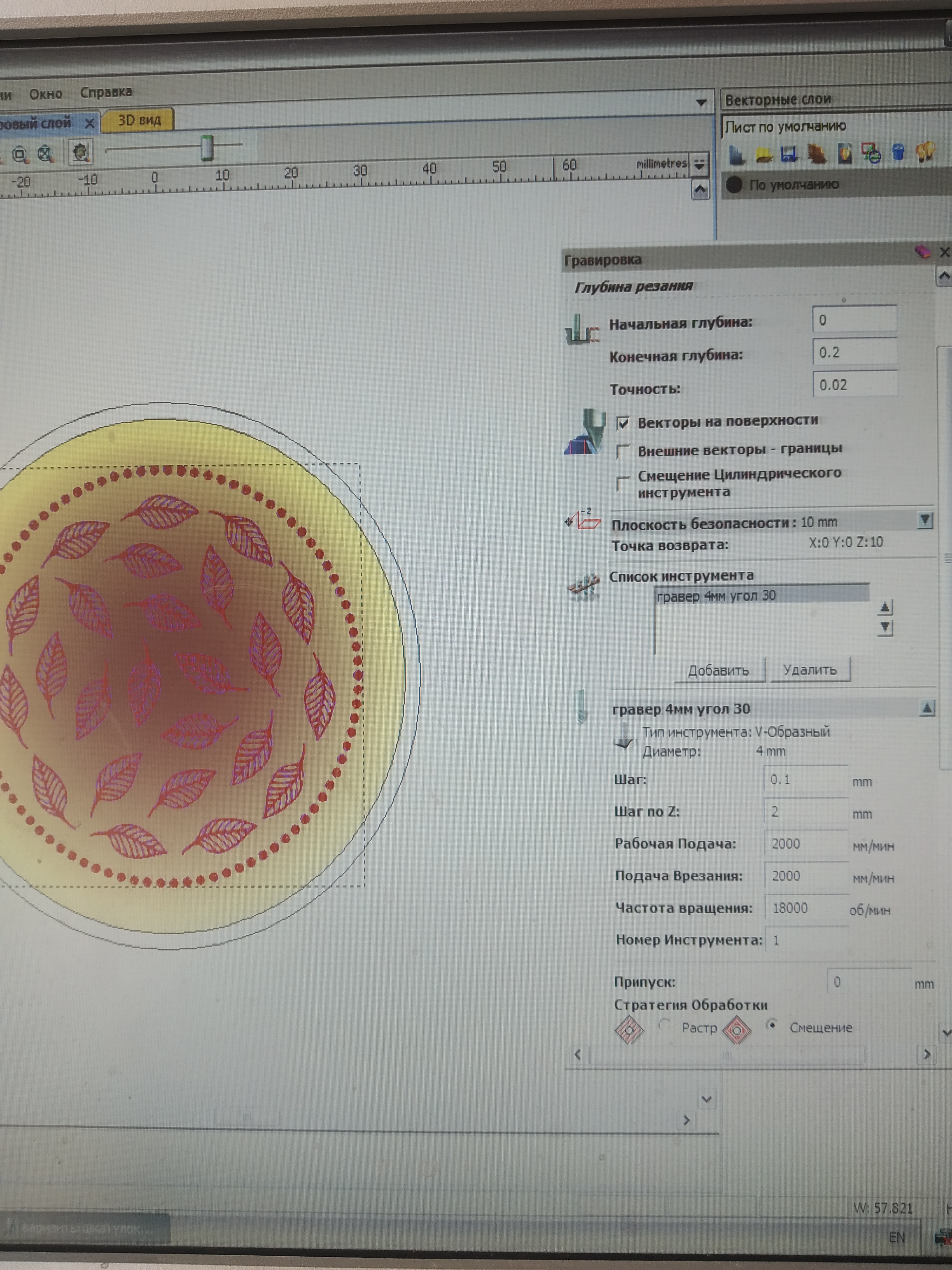

Здравствуйте! Помогите пожалуйста с решением проблемы. Существует задача - нужно делать гравировку узоров на уже существующем рельефе.
Единственная доступная возможность это сделать была найдена через редактор формы - я утопил узор по вектору на существующем рельефе на 0.5 мм и создал траекторию 3д обработки по этому вектору гравером. Предварительно я наложил вектор на рельеф, чтоб было максимально правдоподобно.
У этого способа есть огромный минус. Из-за того, что векторы очень мелкие и ширина между внутренними векторами составляет всего пару десяток, то на выбор предоставляется только стратегия растра и по спирали. Пробовал растром - дичайшая дичь, т.к. на рисунок полем 120х120 ушло 2 часа гравировки, при шаге 0.15 и подачи 2 метра/мин.
А теперь вопрос: каким способом можно создать траекторию, чтоб рисунок фрезеровался смещением, а не растром? Или хотя бы просто по вектору, без внутренней выборки?
Арткам используется 2012 года. Буду очень благодарен за любую помощь!

Гравировка по средней линии идёт по плоскости, насколько я знаю. Мне нужно создать гравировку на уже существующем рельефе - плавном спуске на 20мм глубиной

В Арткаме это опция векторы на поверхности. При включении, Арткам накладывает вектора на любую криволинейную поверхность.
Аннотация 2020-10-18 123403.jpg (7292 просмотра) <a class='original' href='./download/file.php?id=187626&sid=bd8bf36490a61f6f9575bef86b5eb0ae&mode=view' target=_blank>Загрузить оригинал (104.8 КБ)</a>

Этот способ не сработал, траекторию посчитало как обычную 2д. Повторюсь, арткам 2012 года. Но вы уверены, что эта функция работает по-другому в версии 18 года и выше?
1603015403758265852887281863875.jpg (7285 просмотров) <a class='original' href='./download/file.php?id=187627&sid=bd8bf36490a61f6f9575bef86b5eb0ae&mode=view' target=_blank>Загрузить оригинал (5.42 МБ)</a>

рассчитываете УП 2д гравировки, затем проецировать УП на рельеф..........

А как проецировать эту траекторию на рельеф?
