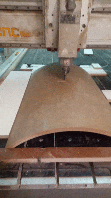

WWW116
Сообщения: 203
Зарегистрирован: 14 янв 2014, 16:31
Re: 4-я ось: настройка поворотной оси (мини FAQ)
Сообщение WWW116 »
Вот оно ради чего это затевалось.
2-2.gif (2883 просмотра) <a class='original' href='./download/file.php?id=187550&sid=29a450400cfe4506a6b9ed8a32a489a7&mode=view' target=_blank>Загрузить оригинал (40.92 МБ)</a>
