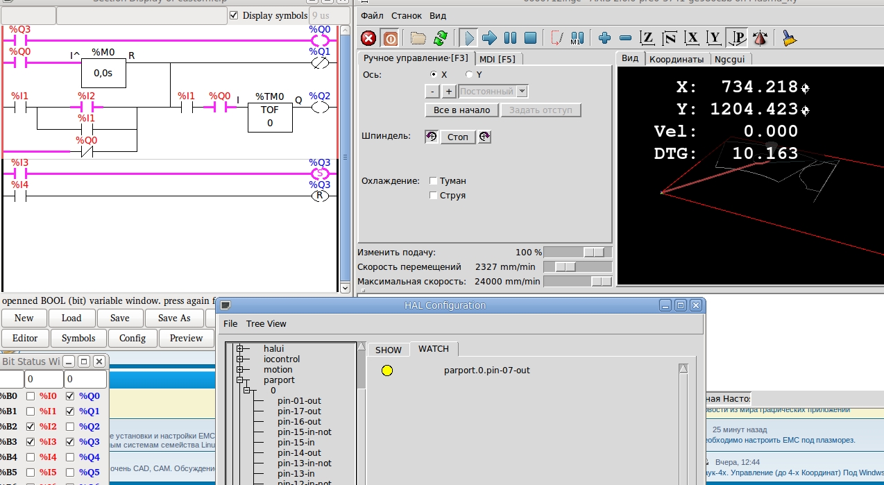

Сообщения: 8167
Репутация: 1589
Re: Необходимо настроить ЕМС под плазморез.
Сообщение nkp »
у меня по команде М4 включается пин парпорта 7
а на нем должен быть ПЦ
так?
то есть включаться опускание должно по любому:
(может надо перезагрузить емс)
Выделение(021).jpg (2079 просмотров) <a class='original' href='./download/file.php?id=12464&sid=cf0f22e0ae6dbb170deb9b7fd02a16fc&mode=view' target=_blank>Загрузить оригинал (374.76 КБ)</a>
1240
Сообщения: 962
Репутация: 278
Откуда: Украина, Харьков.
Сообщение 1240 »
у меня отличие в начальных условиях
нет нижней линии и не только
Снимок2.png (2076 просмотров) <a class='original' href='./download/file.php?id=12465&sid=cf0f22e0ae6dbb170deb9b7fd02a16fc&mode=view' target=_blank>Загрузить оригинал (145.05 КБ)</a>
Сообщения: 8167
Репутация: 1589
Сообщение nkp »
я показал скрин после отработки кода М4
вначале у меня такая же картина
покажите скрин после м4
1240
Сообщения: 962
Репутация: 278
Сообщение 1240 »
у меня в коде не М4 а М04
все точно также подъехал и ждет
снимок сделан сразу после остановки
если остановлю по "ESC" то могу включить и выключить плазму (клавишами по против часовой)
после М04.png (2073 просмотра) <a class='original' href='./download/file.php?id=12466&sid=cf0f22e0ae6dbb170deb9b7fd02a16fc&mode=view' target=_blank>Загрузить оригинал (268.11 КБ)</a>
