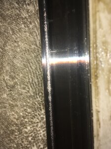

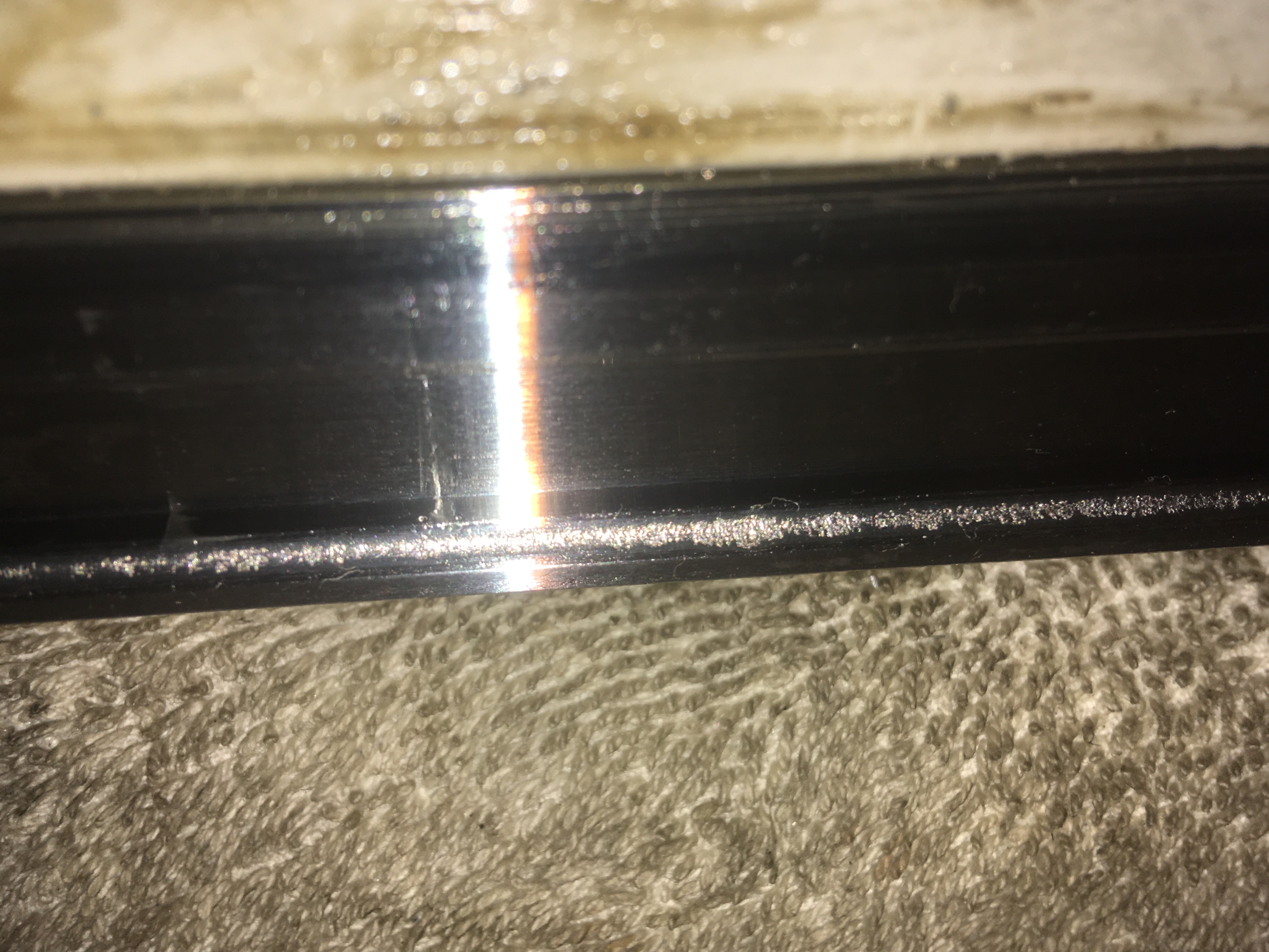

рельса z
Re: Brother tc 225 модернизация
ali писал(а): ↑ рельса z
Я бы ее под микроскопом посмотрел. Возможно это электроэрозия пожрала. Если мотор шпинделя или cерва на оси Z пробивала на корпус, то ток шел через рельсу и ее жрало. Чтобы этого избежать, нужно подвижные оси заземлять на станину.
ali
Сообщения: 69
Зарегистрирован: 09 июн 2020, 21:04
Репутация: 25
Настоящее имя: aligadji
Сообщение ali »
aftaev писал(а): ↑29 сен 2020, 22:25
Точно наверное. На механический износ не похоже, там круглые поднутрения. Я как раз думал как так могло получится. думал может перекаленный слой отпадает. Но они круглые точно эрозия наверное. однакр каретка неплохо ходит с еле заметной вибрацией

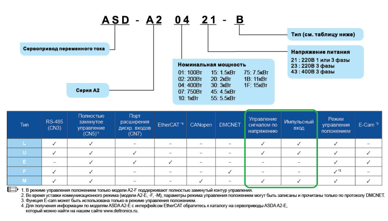

Итак дельта 750ватт без тормоза ASD A2. Потом идёт маркировка размер фланца и тд.,мне все понятно кроме последней буквы. С какой последней буквой лучше заказать? Там есть F,E и тд.
Vitalii
Сообщения: 153
Зарегистрирован: 08 янв 2017, 05:18
Репутация: 77
Настоящее имя: Vitaliy
Откуда: Россия, Ульяновск
Сообщение Vitalii »
a2.png (1075 просмотров) <a class='original' href='./download/file.php?id=187374&sid=05e116f4de8ef93f1e12c76dfbfd61dd&mode=view' target=_blank>Загрузить оригинал (437.32 КБ)</a>
Я брал L, для управления step/dir.

Vitalii писал(а): ↑09 окт 2020, 15:48 a2.png
А вот на моторах есть абсолютный энкодер есть инк--й. Так вот если step/dirr, то какой должен быть энкодер? Я так понимаю может быть любой но не уверен.
