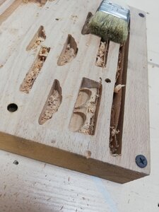

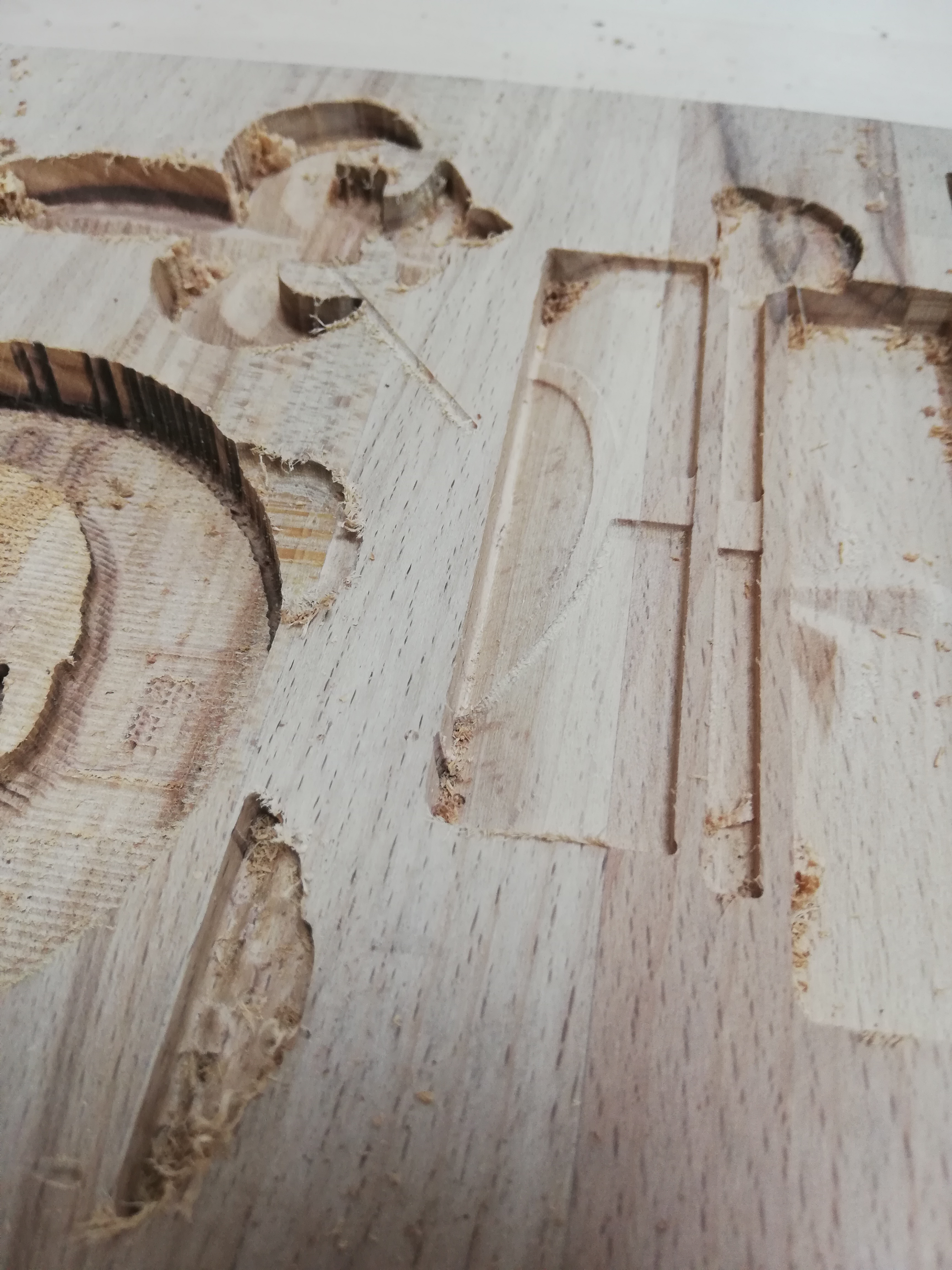

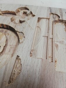

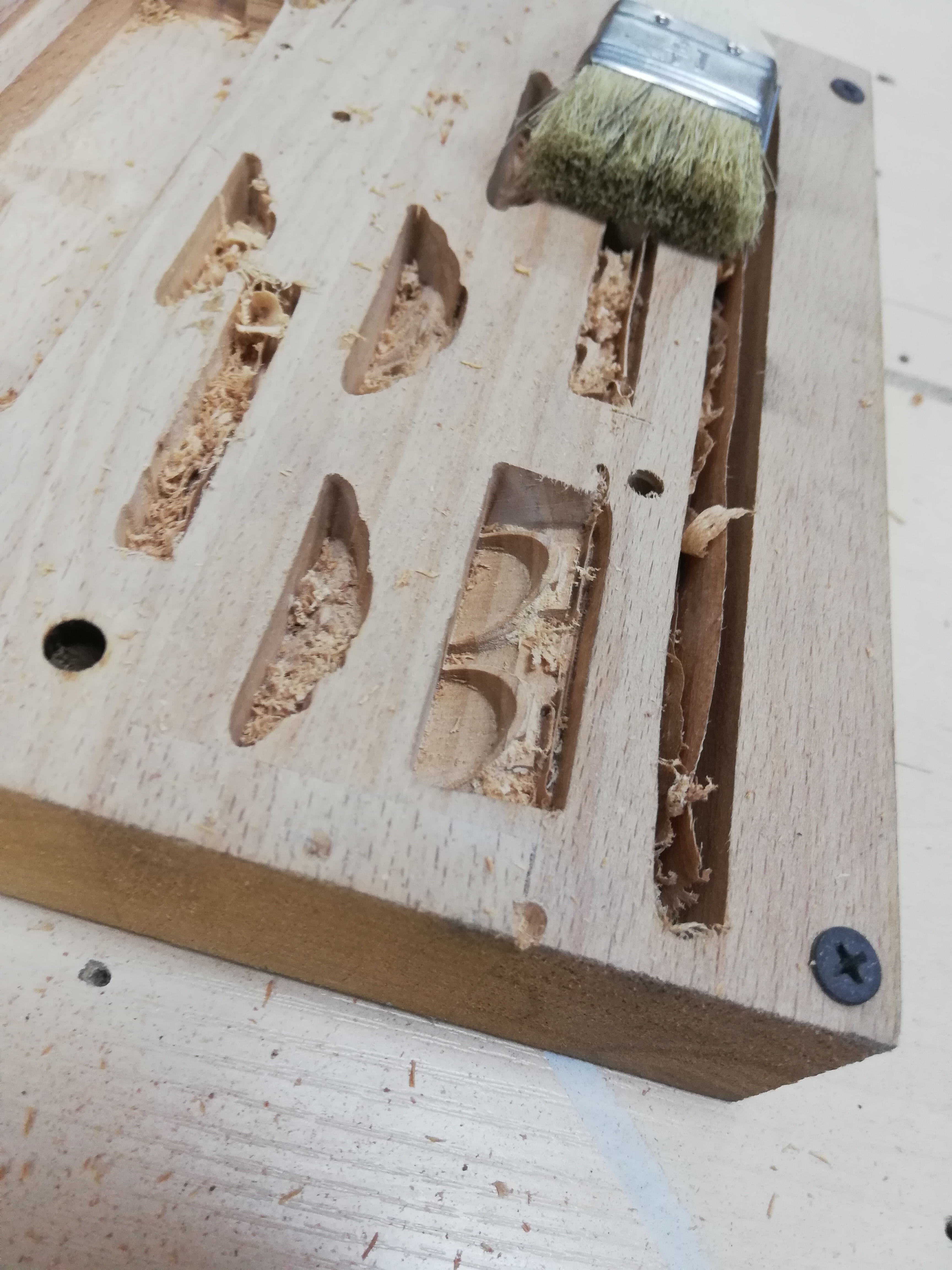

Здравствуйте!
Подскажите пожалуйста, у меня не получается ума дать оси Z. Она после начала обработки поверхности начинает уходить вниз по фону. Может кто сталкивался с такой проблемой.
На фото видно что фон ушел вниз но потом ставил другой элемент он прошел нормально.
Спасибо.

Re: Проблема с осью Z.
Сообщение a321 »
Летом столкнулся с (возможно) аналогичной проблемой - в работе Z уходила вниз. В тестировании, даже многочасовом и жестком - нет. Гипотез было множество. Повышал ток шаговику, проверял механику. Оказалось ровно наоборот - ток надо было снизить, имелся избыточный нагрев (=повышение сопротивления = дополнительный нагрев и падение момента) + дефицит питания (станок бегает быстро и на приличных ускорениях). Снизил номинальный ток и сменил блок питания (поставил два по 450вт в паре) - проблема ушла.

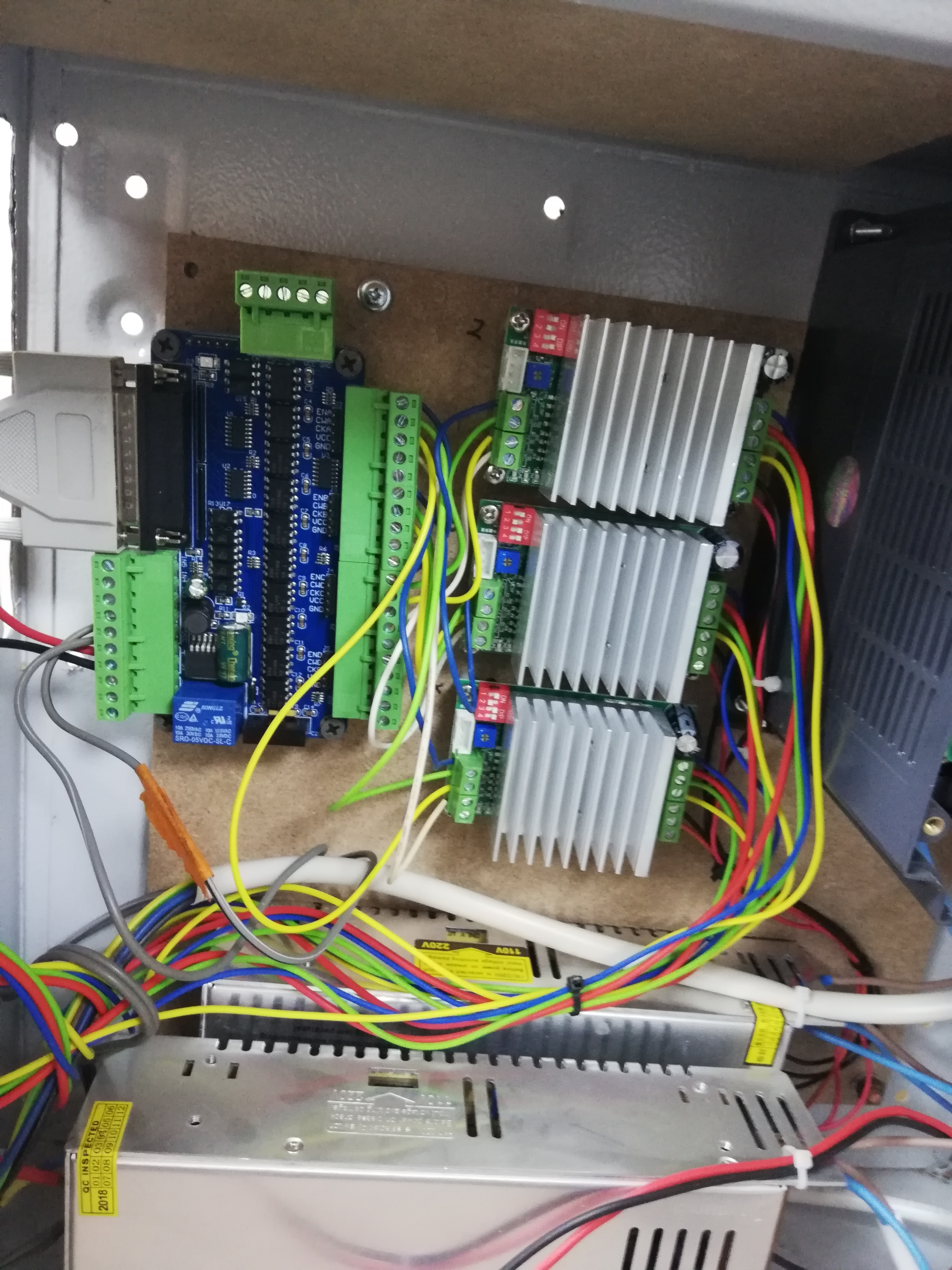

В Вашем случае, судя по фото, контроллер станка совмещен со слабенькими драйверами шаговиков (знаю, знаю, бывают и еще слабее), возможно проблема в недостаточности питания шаговика по Z. Грызете, вижу, твердые породы и на приличную глубину, стружка вполне крупная, т.е. нагрузка на фрезе не копеечная - вот шпиндель вниз и тянет.

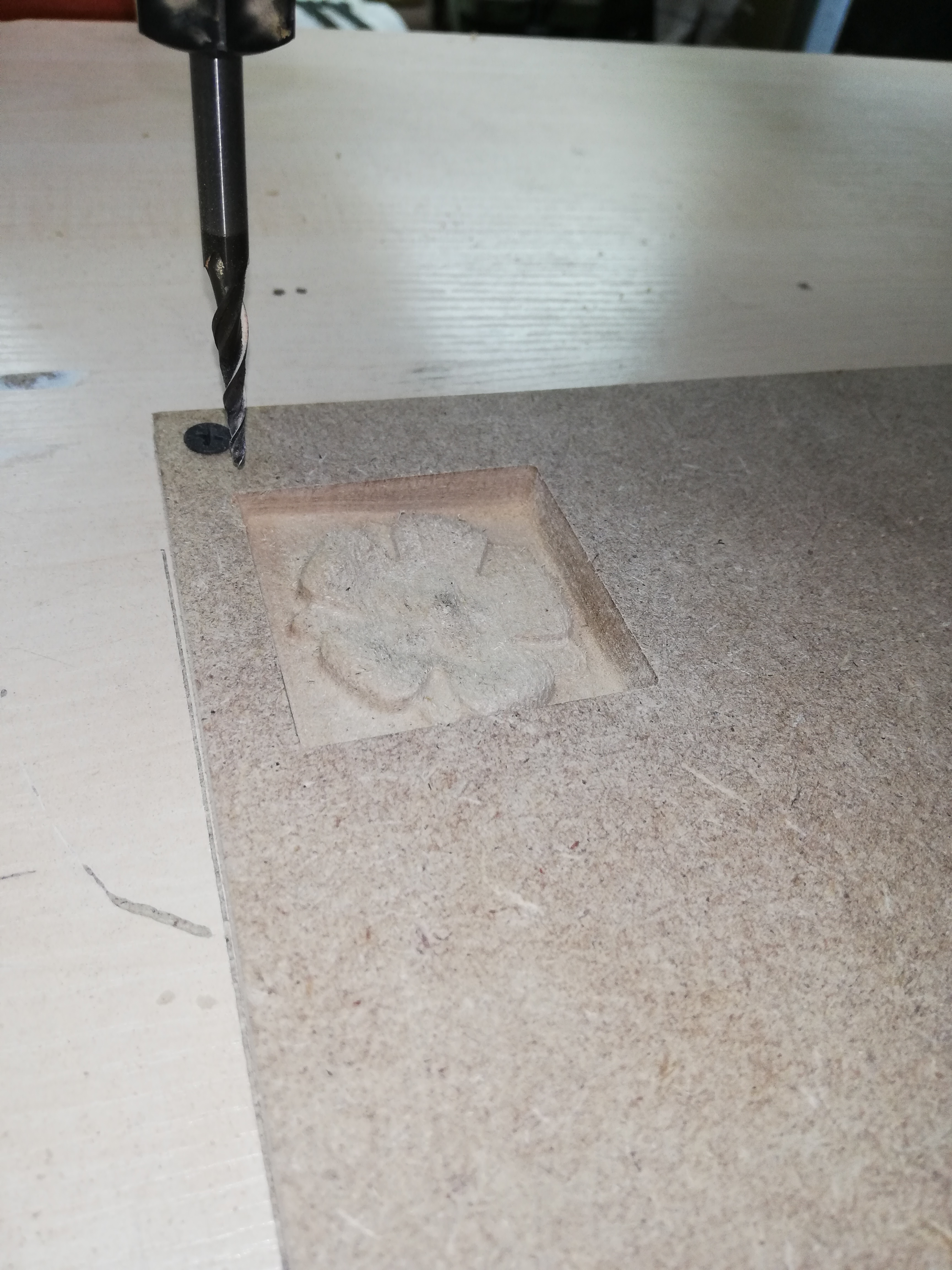

Здравствуйте.
Проблема не ушла , добавил блок питания (24 вольта на 20 ампер) на координату Z, уменьшился угол искажения под конец фрезеровки заготовки. Пробовал и на древесине и на мдф, результат тот же самый. Напишите пожалуйста параметры своего блока питания подробные (вольты, амперы).
Спасибо.
Сообщение Rom327 »
Может ось Z очень тяжелая, мотор слабый и при подъеме вверх образуются пропуски? Попробуй поставить метки на Z и выполнить прогамму "в воздухе" потом проверь метки...
Сообщение iMaks-RS »
PVLCNC писал(а): Проблема не ушла , добавил блок питания (24 вольта на 20 ампер) на координату Z
1. Маловато напряжения для Nema23 движков.. как бы.. программа минимум -36В.
2. Какой движок стоит? Есть ли у него маркировка? Если есть - смотрите документацию, какая у него индуктивность.. если 1.2/1.8мГн.. тогда 24В ещё сносно.. но желательно до 36 поднять.. если драйвера не сгорят..
Рассчитать БП для движком можно по примерной форумуле квадратный корень из индуктивности умножить на 32.. Вот это и будут примерные значения.. +/- 20% Исходя из напряжения, уже подбирают драйвера и БП... Статья здесь на форуме
Типичная ошибка - не дооценивать ось Z.. при 3Д она оказывается самая нагруженная работой..
Ну и механика.. например проскальзование ШВП/шаговика в муфте.. или если муфта пружнинная - её слом..
кстати - если пружинная - меняйте её хотя-бы на кулачковую с полеуретановыми вставками.

Сообщение Питерский »

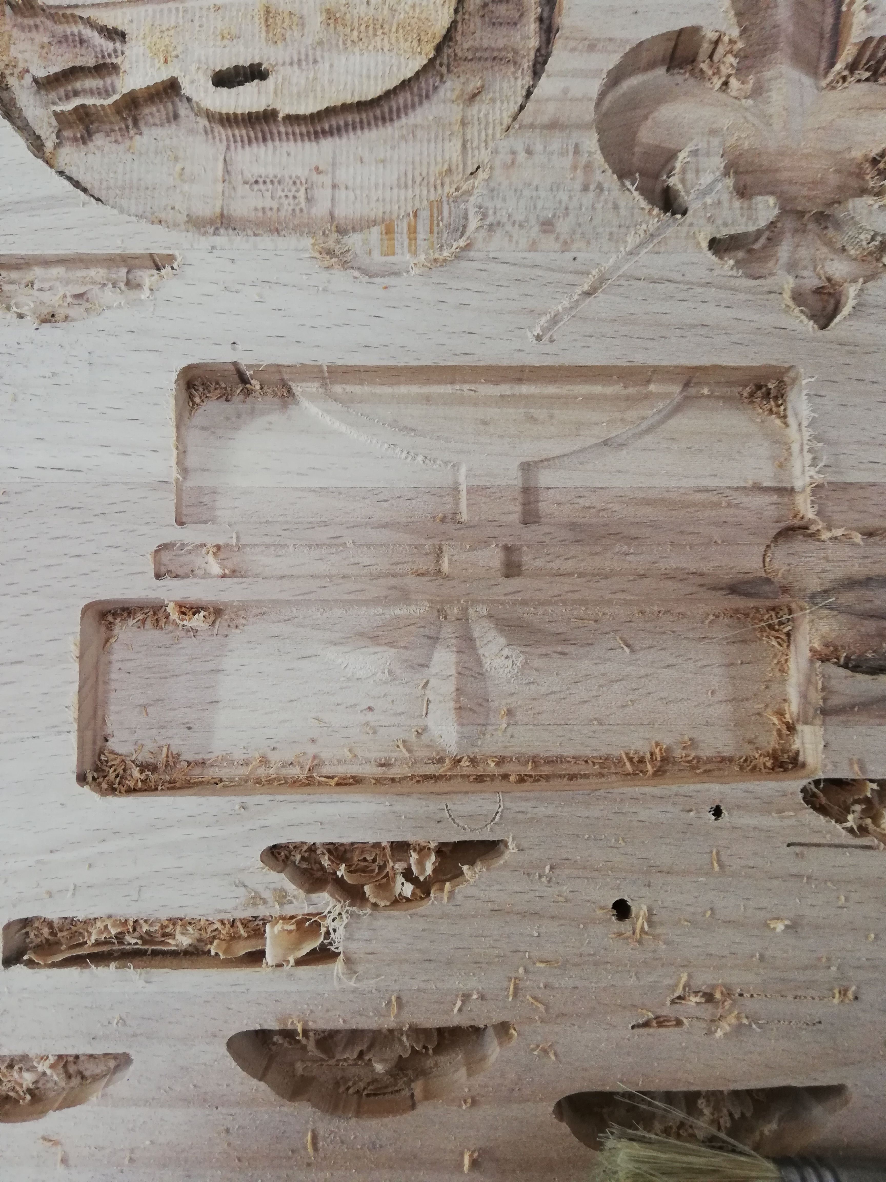

"...Может ось Z очень тяжелая, мотор слабый и при подъеме вверх образуются пропуски?..."
Тоже согласен, вполне такое может! Обычно на ось Z ставят ШД помощнее, т.к. она на рельефах работает в напряженном режиме и соответственно риски пропуска шагов повышаются.
Но может быть и другая причина, связанная с применением "частотного" шпинделя и появлением частотных шумов от его инвертора. У меня такое было - при работающем шпинделе ось Z медленно "уползала", при выключенном - нет. Посмотрите стр.17 на моей ветке "Хоббийный станок ЧПУ", там подробнее написано!
Сообщение PVLCNC »
Добрый день друзья!
Проблему решил с осью Z, переустановил рас пять Mach3 и все.
Спасибо вам всем за ваши советы.
