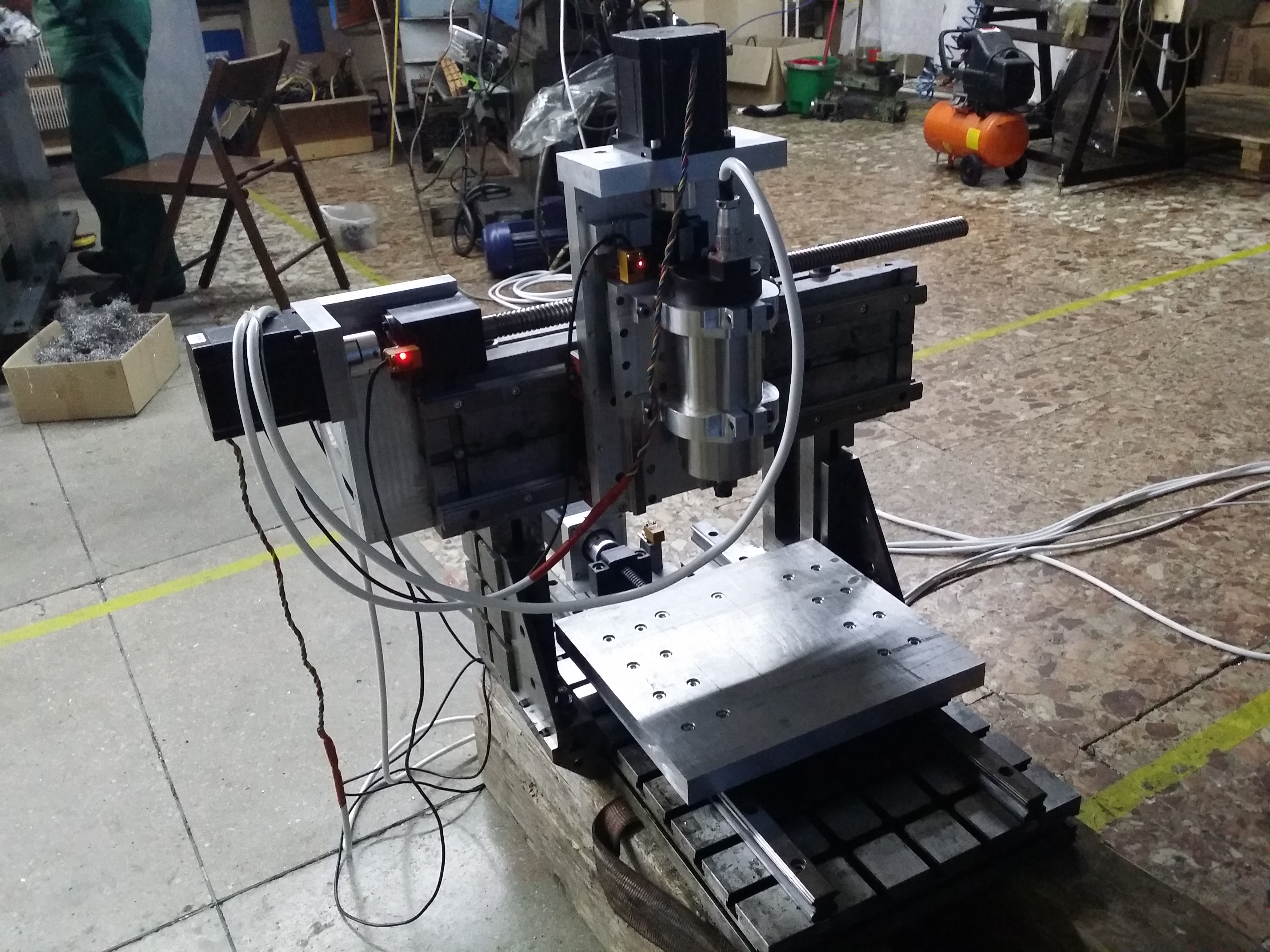

20201104_154659.jpg (3270 просмотров) <a class='original' href='./download/file.php?id=189100&sid=dab24affd33f92133ce76ac877e2e456&mode=view' target=_blank>Загрузить оригинал (3.92 МБ)</a>
Давно тут ничего не постил.
За одно задам парочку вопросов.
Запустили УСП фрезер. (уже есть на нем кабельканалы - фото старое)
Сегодня пытался поработать на нём.
В роди бы всё гуд, но заметил нечто неприятное.
LinuxCNC 2.7.15 (которая с "диска" 64 бит) + MESA 7i76E.
Попытался работать в g56 системе координат (чтобы используемые не "сбивать") и при первых модификациях всё обнуляется. Повторно по идее тоже обнуляется но значение на дисплее не меняется. Что это может быть? (перезапуск программы всё показывает по нулям, если вернуться в ту точку где обнулял и всё корректно запомнило, но отображало не то)
Второй момент.
На скорую руку написал УП (прошу сильно не пинать), что бы заготовки ровнять.
torcevanie ploskosti na frezere.ngc
(754 байт) 288 скачиваний
В тисках была зажата заготовка на ребро. Одна сторона получилась хорошо. Повернул на 180°, а там уехало начало программы на 24мм вместо 16 (в УП 60 менял на 16, а может и 15, точно не помню).
С чем может быть связано такое поведение? Косяк в УП? Косяк в ЛЦНЦ? Косяк, что повторно не выбрал g56? (тогда бы должен был не доехать, потому что в g54 у0 в теперешнем -9)
Хотя он был в нулях, по ХУ, только углубления добавил.

20201125_121818.jpg (3160 просмотров) <a class='original' href='./download/file.php?id=189118&sid=dab24affd33f92133ce76ac877e2e456&mode=view' target=_blank>Загрузить оригинал (3.5 МБ)</a>
20201125_153835.jpg (3160 просмотров) <a class='original' href='./download/file.php?id=189119&sid=dab24affd33f92133ce76ac877e2e456&mode=view' target=_blank>Загрузить оригинал (3.53 МБ)</a>
20201125_093552.jpg (3160 просмотров) <a class='original' href='./download/file.php?id=189117&sid=dab24affd33f92133ce76ac877e2e456&mode=view' target=_blank>Загрузить оригинал (4.63 МБ)</a>
Ну что я могу сказать...
Сегодня понаблюдал за работой станка, нужно было пару деталек сделать.
Вчера не верно написал G56. G55 глючит.
Сегодня перешел в G56, что бы вчерашние не трогать. Всё обнуляется и верно отображается.
После окончания УП, созданной в арткаме, ЛЦНЦ автоматически переключается в G54 и отображает на мониторе G54.
Если в MDI переключится то отображает G54. Но если дать команду G56, то всюду верно отображает.
После обед пришлось опять поработать в G55 и картина, как вчера. После окончания УП (что в файле) отображает G55, но в MDI видно активированный G54. Короче, не понятно в чем дело... :thinking:
После меня ещё захотел человек поработать в G54, который он себе ещё давно выставил, но увы и ах не переключается обратно в G54 и отображает G55, хотя в MDI G54 активен и работает не понятно в каких координатах.
Пришлось перезапустить программу ЛЦНЦ, отправить в дома и только тогда заработало.
Я так понимаю, что это у всех так? Или только мне так "повезло"? Или я чего-то недонастроил? (хотя что-то подобное на каком-то форуме встречал, только фиг найдешь, когда надо)
Вспомнил ещё кое-что, УП (который в файле) отрубал стопом, из-за лишних проходов.
Нужно будет почитать про переменные, а то насколько я понял, то использовал глобальные, что не всегда хорошо... :thinking:

Re: Пуско-наладка, LinuxCNC + MESA 7i76E и другое
Сообщение alex_sar »
Наталкивался на похожий глюк. Не помню точно в чём дело было. То ли не отображались координаты, то ли ещё что-то наподобие.
Есть такая особенность, что если после загрузки программы поменять привязку (обнулится в другом месте например), то программа всё-равно поедет по старому. Поэтому перед запуском на автомате нажимаю Reload программы. На всякий случай. Возможно у вас что-то похожее. Попробуйте программу перезапускать перед стартом.
Смещения системы координат можно записать (или сфоткать), тогда вернутся не проблема.
Самое простое - приехать в 0,0 и посмотреть абсолютные координаты.
Потом в любой момент можно по G53 приехать в эти же координаты и обнулиться.
Я использую axis.
Там где превю кода там отображает g55, но во вкладке MDI есть поле, где показываются активние g-коды. Вот там g54, когда закончит прлграмму. А на главном остается g55. На второй вкадке, где просто координаты, там тоже g55
Это версия 2.7.15.

Я так понял, что основная проблема, в том, что в ручном режиме система координат не поменялась?
20201126_104321.jpg (3091 просмотр) <a class='original' href='./download/file.php?id=189125&sid=dab24affd33f92133ce76ac877e2e456&mode=view' target=_blank>Загрузить оригинал (7.18 МБ)</a>
20201126_104824.jpg (3090 просмотров) <a class='original' href='./download/file.php?id=189127&sid=dab24affd33f92133ce76ac877e2e456&mode=view' target=_blank>Загрузить оригинал (6.28 МБ)</a>
20201126_104838.jpg (3090 просмотров) <a class='original' href='./download/file.php?id=189126&sid=dab24affd33f92133ce76ac877e2e456&mode=view' target=_blank>Загрузить оригинал (5.5 МБ)</a>
Nick писал(а): ↑ Я так понял, что основная проблема, в том, что в ручном режиме система координат не поменялась?
Что самое интересное, что это только с G55.
После окончания программы должно переключится в G54. На вкладке MDI видно, что активна G54, но на "главном" дисплее остается G55.
Это фото после ручного стопа УП.
