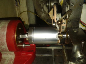

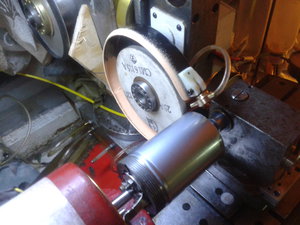

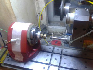

Для полуночников)).Наружка взлетела с первого раза,даже центра на бабках не доводил)).Имею право похвастаться :D .Да шлифует долго,но уверенно по пять микрошек за двойной ход и для моделек класс.Вот эта деталь 47 в диаметре и длина цилиндра 60 мм. Некруглость в районе микрошки ,для недоброжелателей максимум 2 микрошки. С не цилиндричностью похуже ,в районе 4 микрон. Но сейчас, без гарантированного контроля станка по госту ,очень неплохо.Завтра поправлю круг и шлифану хром,этот нужно спилить ,оказался пробным :hehehe: .
сделал защиту с запасом на 125 круг. (7400 просмотров) <a class='original' href='./download/file.php?id=184728&sid=0107c122884c622c1781fa67cabc74ed&mode=view' target=_blank>Загрузить оригинал (832.94 КБ)</a>
хорошо ,что вы не видели первый колхоз с защитой)) (7400 просмотров) <a class='original' href='./download/file.php?id=184729&sid=0107c122884c622c1781fa67cabc74ed&mode=view' target=_blank>Загрузить оригинал (902.11 КБ)</a>
выхаживаю на размер 3-5 двойных ходов. (7400 просмотров) <a class='original' href='./download/file.php?id=184730&sid=0107c122884c622c1781fa67cabc74ed&mode=view' target=_blank>Загрузить оригинал (864.16 КБ)</a>

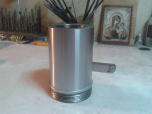

Хромировщик исправился :D ,за такую поддержку корешам отдельное спасибо . По факту не круглость где то микрошка ,
конусность в районе сотки. Для четвертой оси пойдет . На будущее бум искать кружочки тверже .
Шероховатость порадовала,дробление присутствует . Шпинделек щлифовальный конечно слабенький.
"Будем стараться товарищ Джабраил". :hehehe: :lol:
P.S. за втулкой четвертой оси державка под пластинки. Брательник мутит :D ,тренируется.
Фото-0836.jpg (7215 просмотров) <a class='original' href='./download/file.php?id=184983&sid=0107c122884c622c1781fa67cabc74ed&mode=view' target=_blank>Загрузить оригинал (679.87 КБ)</a>

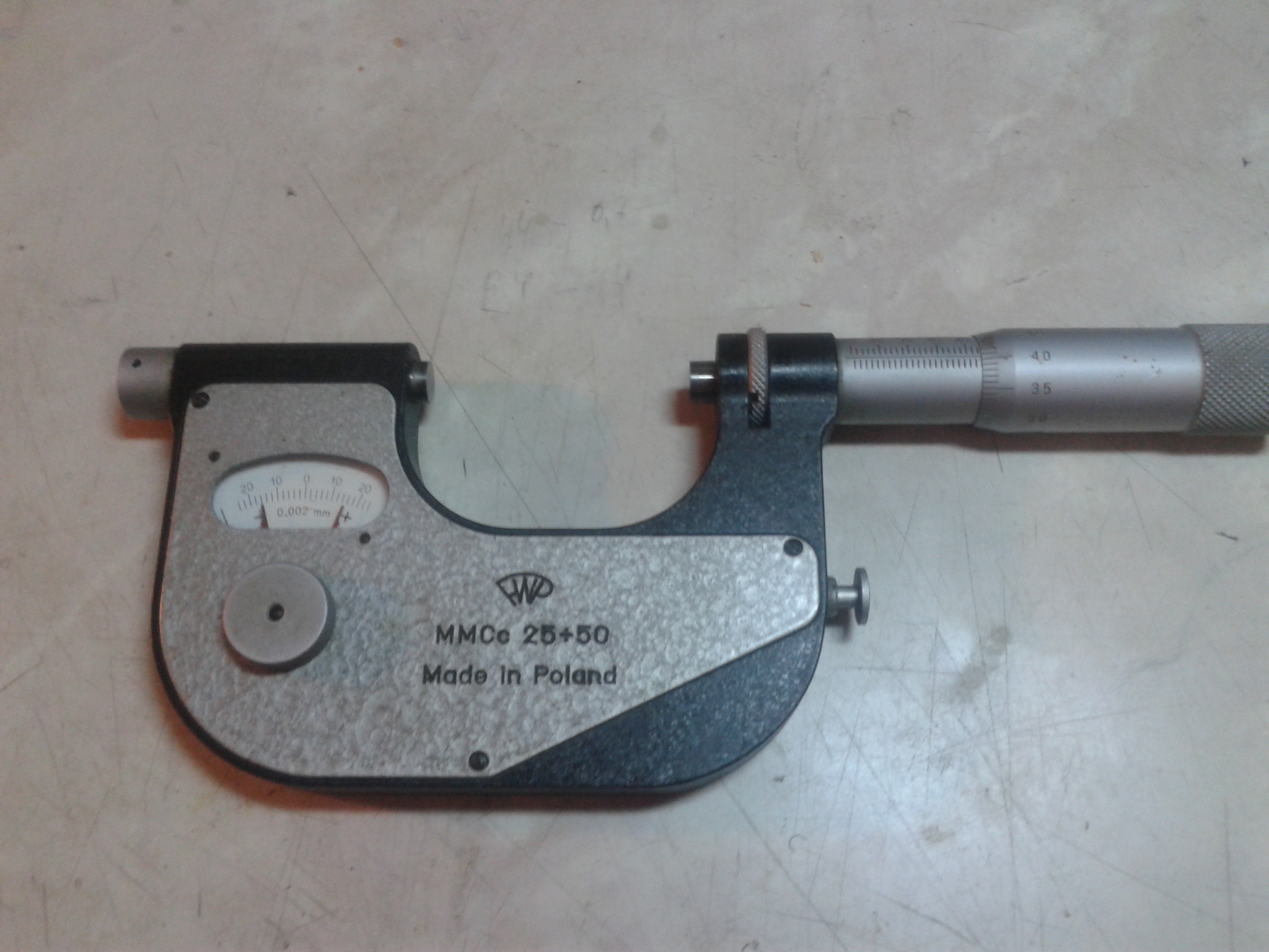

Чем измерения проводил?
Chili писал(а):не круглость где то микрошка
Chili писал(а):конусность в районе сотки

Щас сфоткаю... С конусностью я "попал",хрома было впритык.Можно лучше,но в другой раз .

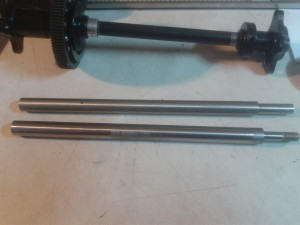

Братухе прилетела мелкая шабашка на модельки)).В итоге шлифовать всё равно мне :hehehe:
Один вал 9ХС (пока использовал как фальш-вал для настройки по конусу).Второй титанище.
Круга подходящего под титан нетю :wik: Обычным белым электрокорундом вышло.По серёдке
абизяна есть в 6 микрон элипса,но не критично(не рабочая). По краям подши стоят,вот там до 2 микрон стрелка дрожит
спишем на круг :hehehe: Дробь есть,круг не балансировал и шпиндель слабоват по критерию жесткости.
Длина шлиф участка 106 мм,диаметр 6.32 мм. Сталь даже без выхаживания чешит намного лучше,там стрелка бульбулятора
дрожит в пределах микрошки.
нижний вал на фотке стальной (6824 просмотра) <a class='original' href='./download/file.php?id=186039&sid=0107c122884c622c1781fa67cabc74ed&mode=view' target=_blank>Загрузить оригинал (638.3 КБ)</a>
ещё предстоит калить и опять шлифовка (6824 просмотра) <a class='original' href='./download/file.php?id=186040&sid=0107c122884c622c1781fa67cabc74ed&mode=view' target=_blank>Загрузить оригинал (666.49 КБ)</a>

Эд, для чего шлифовка до закалки?

Chili писал(а): Щас сфоткаю
Смотрел видео Дядьки Максима, он там подши для шлифовального сам делает, так вот приборчик у него шарики мерять - от касания и дуновения уже начинает плясать. думаю у вас так же, при том что микрометр ваш руками крутить надо, а это тепловое расширение. В общем я к чему, если сегодня прибор кажет микрошу, то не факт что так и есть) может меньше, может больше, слишком много факторов влияет

Коль,я тупо настраивал конусность ,можно было бы и по титановому валу.

Илья,о том ,что погрешность измерения ручками и сопутствующими условиями может колебаться и спокойно доходить от двух микрон -эт мы в курсе. Мне важно в данный момент геометрия. Абсолют и в лабораториях не простая задачка. Я согласен с тобой,но если бы я не умел доводить железки ,то мы бы спорили до утра)).Просто в запасе нужно иметь и другой способ контроля)).

Прошлифовал второй вал из 9ХС . Калили сами,поводка примерно 0.1 - 0.12 мм. Получился стеклянный)),в духовке пожарили...в общем в районе 60 единиц по надфилю примерно... В отличии от титанового никаких абизян по середке вала нет . Вложилось поле в пару,тройку микрон,дробление есть .Сделал так же заготовку корпуса шпинделя,потом шлифовка по верху и внутри по конусам. Вал - шпиндель планирую 20 мм (всяко лучше 12мм). Будем пробовать бороться со всем подряд))....жесткость ,вибрации. Вот какого исполнения должен быть конец шпинделя под камни еще не придумал,пока мечусь ,как абизяна.
