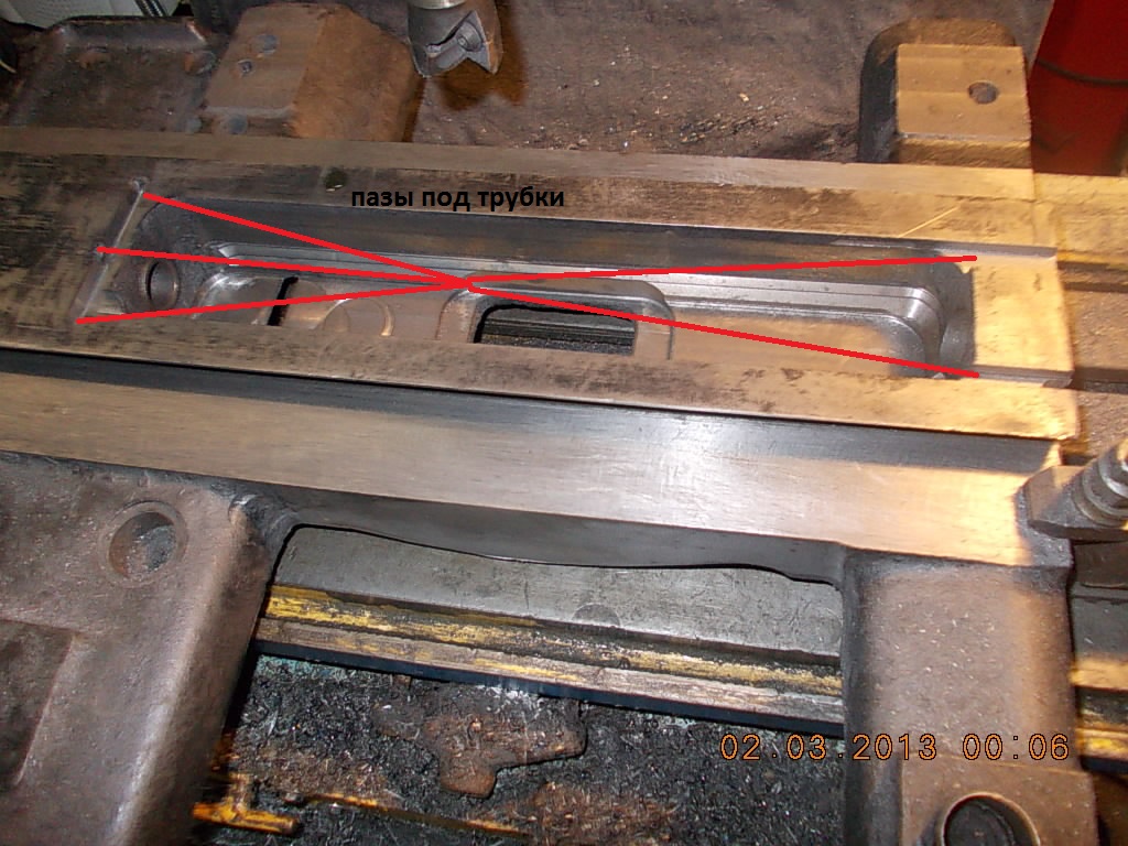

Фрезеровка пазов для маслотрубок
06фрезеровка пазов под трубки.JPG (4137 просмотров) <a class='original' href='./download/file.php?id=12445&sid=52cd70f673b926898a0e7316921d995e&mode=view' target=_blank>Загрузить оригинал (306.89 КБ)</a>
Просверлил небольшие отверстия для смазки ластохвостов
07 маслоканалы.JPG (4137 просмотров) <a class='original' href='./download/file.php?id=12446&sid=52cd70f673b926898a0e7316921d995e&mode=view' target=_blank>Загрузить оригинал (251.93 КБ)</a>

Re: Восстановление токарного 1А62
Так примерно будет подходить масло
09.JPG (4129 просмотров) <a class='original' href='./download/file.php?id=12449&sid=52cd70f673b926898a0e7316921d995e&mode=view' target=_blank>Загрузить оригинал (224.86 КБ)</a>
