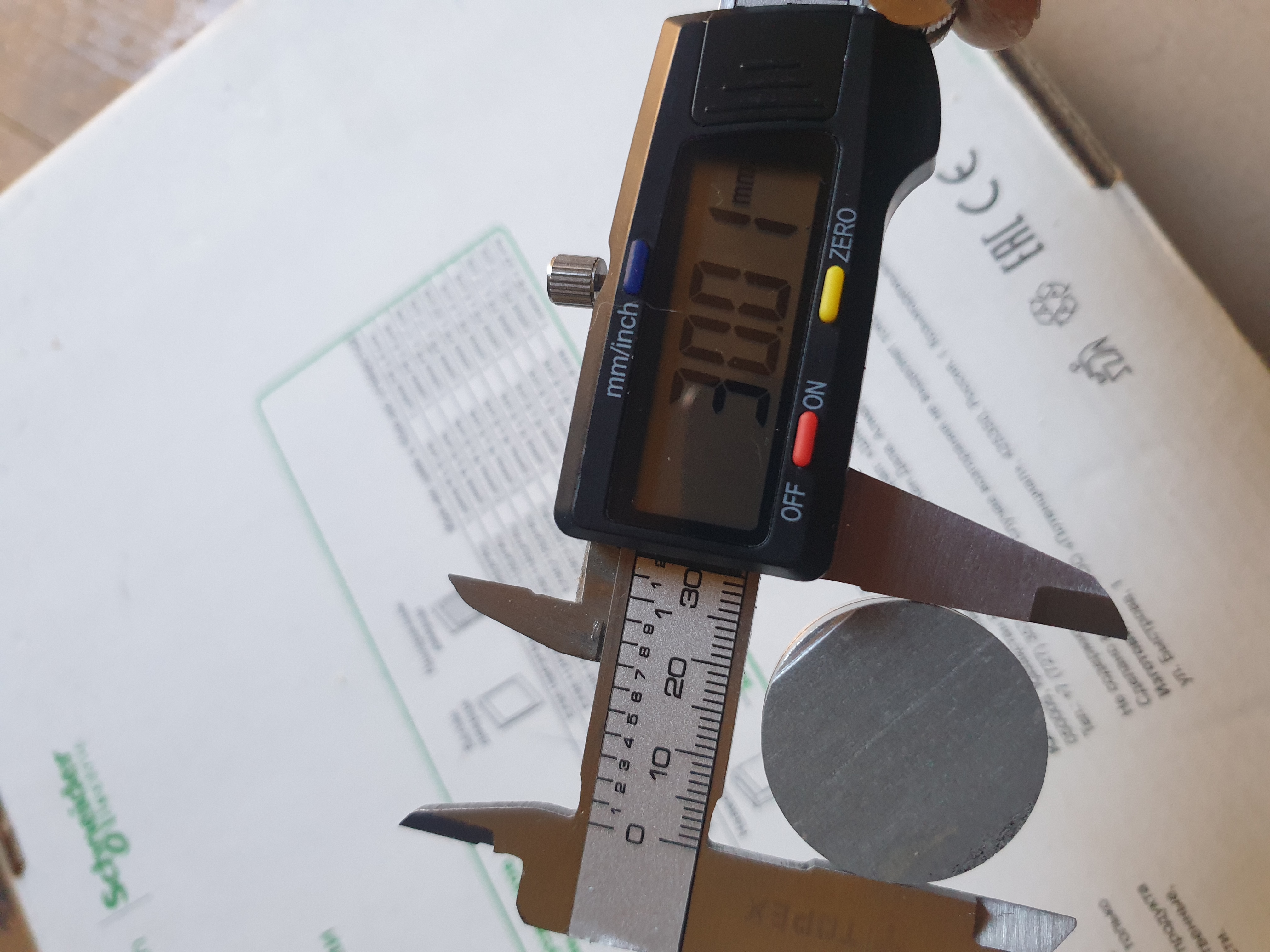

Сообщение kochevnik »
Люфты взялись, да, подшипник га швп сдох.
А станок мелкий - поле 200х400, стол 40мм, боковины и балка 20мм, ход по z 80mm, Д16т, рельсы /каретки 15, шпиндель 1500w, швп 1204, шаговики 56х110

Заменил подшипник и стало лучше.
Думаю надо все для профилактики заменить
Но интересно почему при люфтах по горизонтали и вертикали размер точный и сказывается именно на диагоналях?
