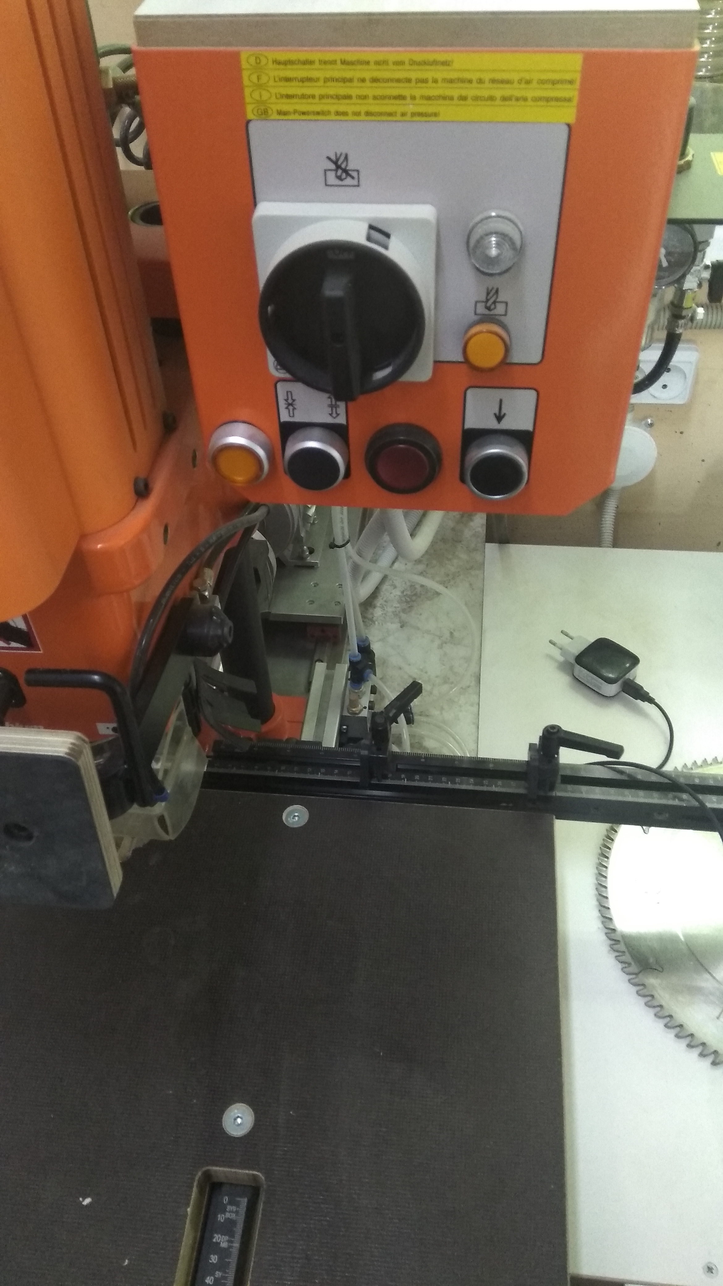

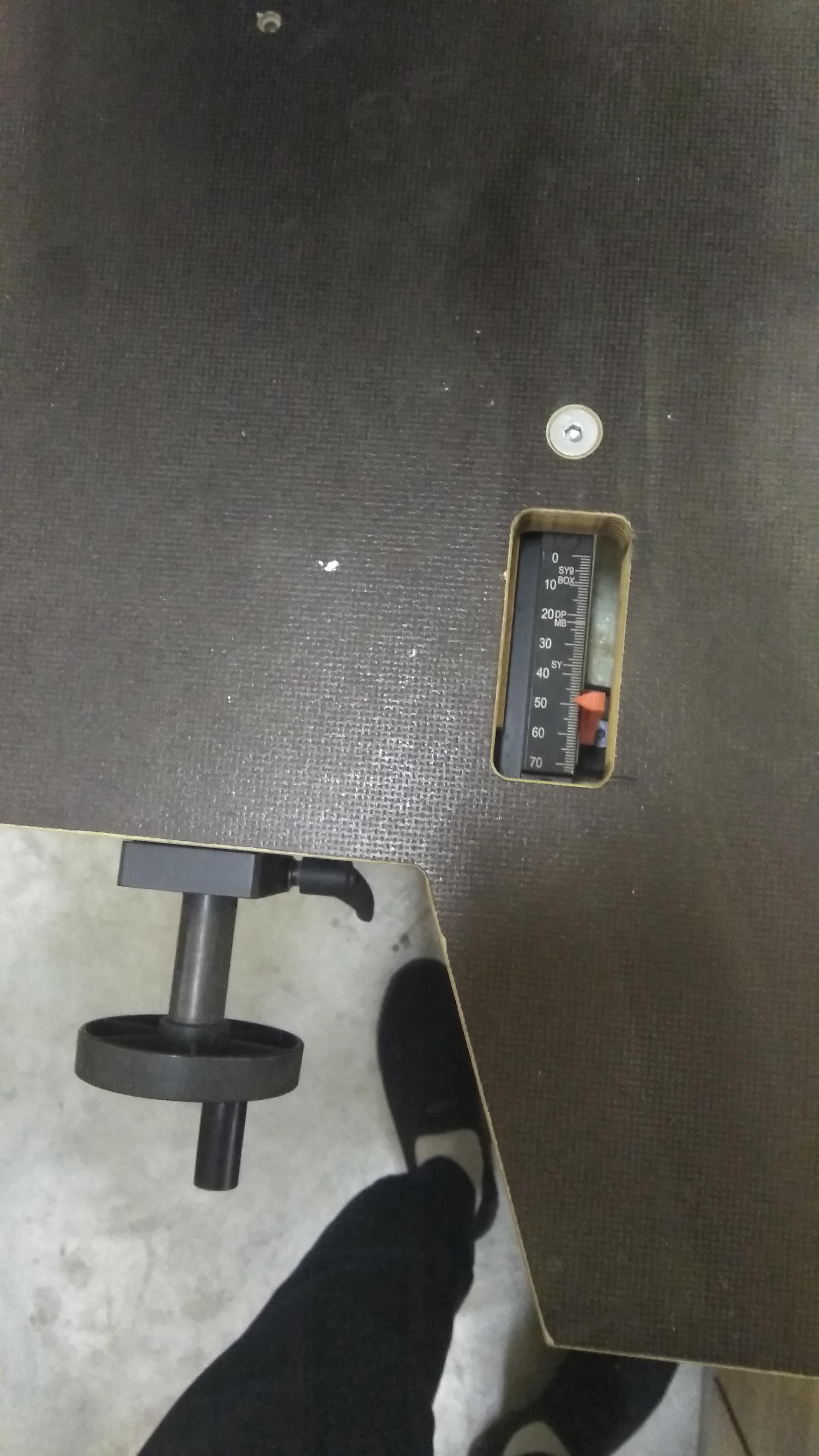

Нужно для быстрого перемещения стола. Маховик постоянно крутить приходится для изменения размера. Вот в планах созрело как то автоматизировать немного процесс для быстрой смены позиции поворотом энкодера (штурвала , лимба по насечкам). На фото где штурвал планируется ставить мотор ( шаговый или серво ) , на пульте управления где кнопки управление мотором.

К предыдущему сообщению , фото

В моем понимании, лимб с шкалами по окружности до 70мм, поворачивая его на один мм, сигнал должен поступить на мотор, повернув вал с учётом шага шпильки по оси Х на один мм . Вопрос, возможно ли где то это прописать. Серво с синхронизацией понятно, а как дать понять ему учитывать шаг шпильки и кол оборотов.
