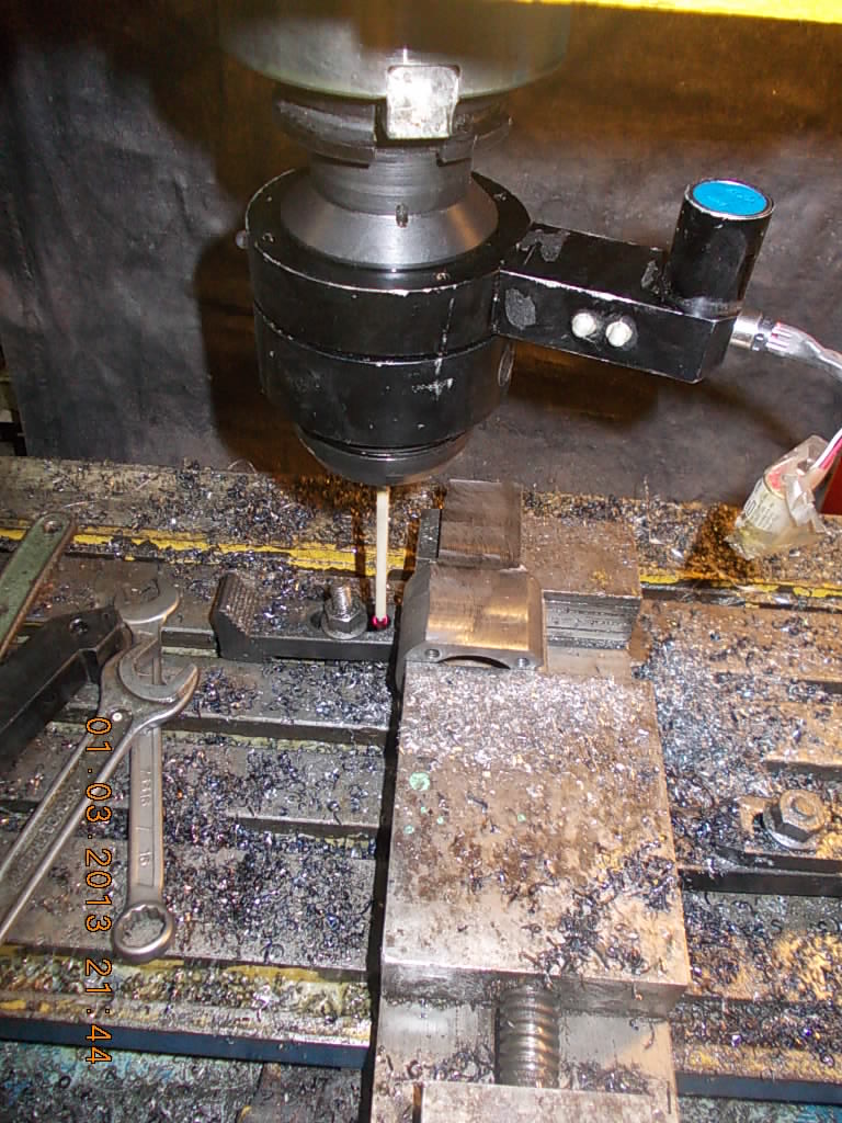

01 Отрезаем заготовку для крепления.JPG (4149 просмотров) <a class='original' href='./download/file.php?id=12440&sid=9aa026ea4598d1a24b27bd69315a4661&mode=view' target=_blank>Загрузить оригинал (231.85 КБ)</a>
Заготовку приворил7/фрезернул
Нахожу центр для крепления к суппорту
